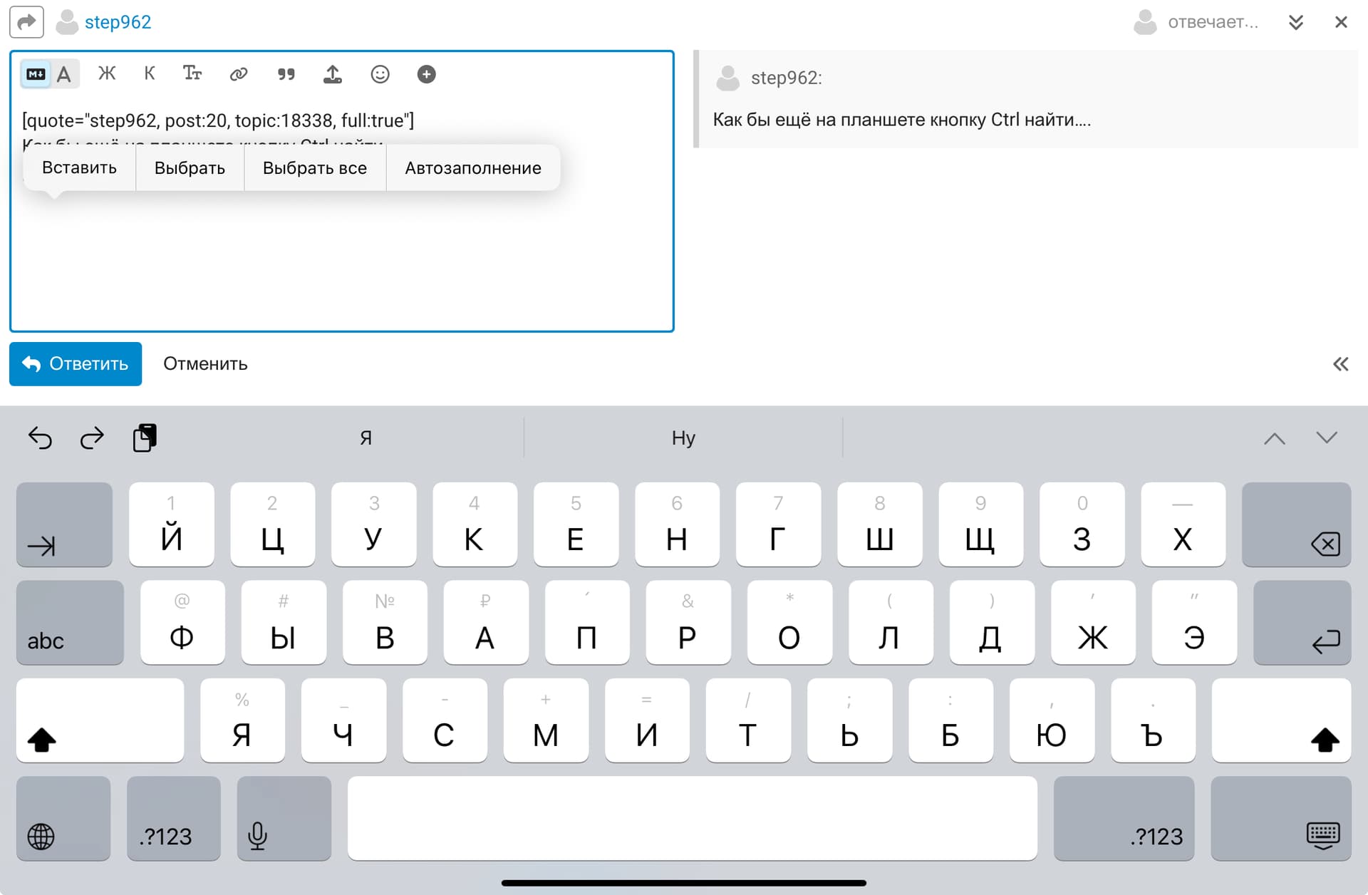

Пипец, а тапнуть и подержать пока не появится всплываюшее “Вставить”?
#23 :grinning_face:
Извини не прочухал))
Ну так… вон какая клавиатура большая… :grin:
Да чо только большая то? Огромная! Больше всех!!! Прям гигантская!!! )))
А кнопки ctr нема))
Зато «Вставить» может не по децки :sweat_smile: )))
Вот вы хихиканье, а у меня через вставку только тексты переносятся (планшет HONOR если что).

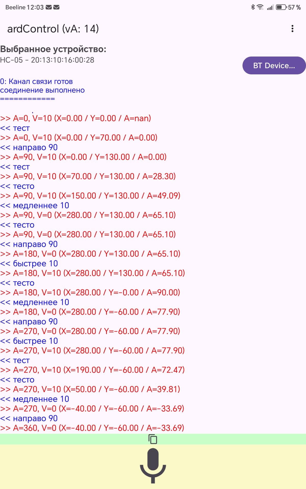

Наконец, удалось скриншот вставить после того, как открыл два приложения рядышком (браузер и галерею) и перетащил изображение из галереи в окно редактирования форума.
Это окно обсуждаемого приложения с протоколом обмена данными между планшетом и ардуиной. Синенькие показано то, что я наговорил, красненьким - ответы от ардуины.
Как можно заметить, глюпий распознаватель речи иногда недопонимает - пару раз вместо “тест” услышал “тесто”

А теперь что будет если распознаватель, распознает вашу фразу как “бы стрее 10”?
Скетч не найдет знакомых слов и не выполнит никаких действий
Вранье, в 43 строке будет 0 и выполнится else.
Или это опять старый скеч и т.д.
Прально что @BOOM снес тему из проектов, ей до законченого проекта как…
И в результате будет выведена отладочная информация (как и при разборе любой поступившей команды “быстрее/медленнее”) и скорость изменится на значение v, т.е. на 0
