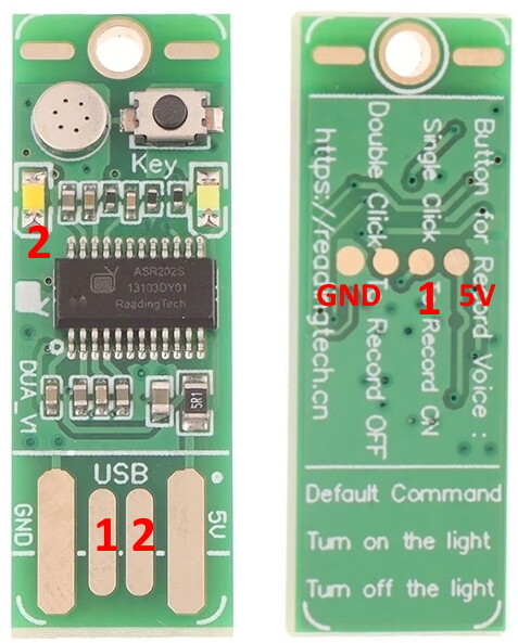

Получил таки голосовой модуль вот такого вида:
https://aliexpress.ru/item/1005008887669344.html?spm=a2g2w.detail.rcmdprod.14.196f57b4ybBJM5&mixer_rcmd_bucket_id=44292fa99f0b733a&pdp_trigger_item_id=0_1005009033882274&ru_algo_pv_id=61165c-476f2e-562961-48043e-1761364800&scenario=pcDetailBottomMoreOtherSeller&sku_id=12000047086581318&traffic_source=recommendation&type_rcmd=core

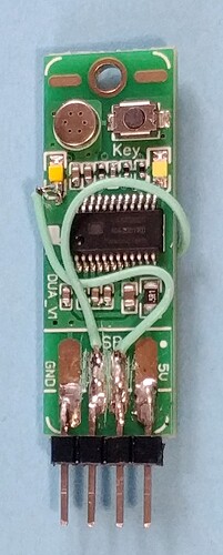

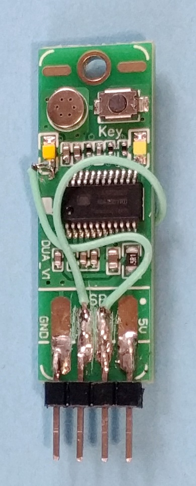

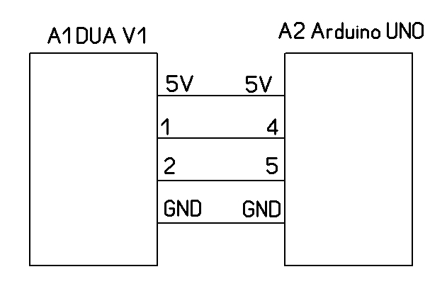

Пробую сделать его под модуль для УНО, подпаявшись двумя проводками по 1,2 и гребёнкой.
Данных производитель не даёт, схем тоже, пробуем методом тыка. Цель сделать много командный модуль типа нольнольодин, одинодинноль и т.д.

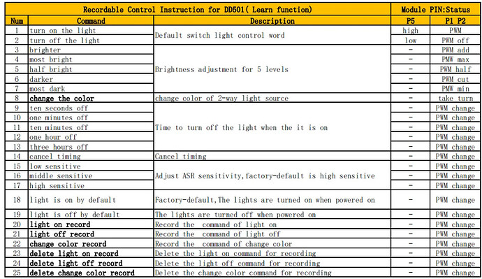

Как-то странно. На 1 и 2 (судя по таблице из #7) выводах pwm должен быть, а просто включен/выключен на 5. Или я чего-то не понял?
Это для модуля в другом форм-факторе, но с той-же микросхемой.
Таблица для другого модуля. На этом, зелёном, только вот такая инструкция нашлась :slight_smile:
Описание
Описание операции:
Нажмите на кнопку, когда свет мигает один раз, чтобы сказать « освещенное» содержимое, а затем свет мигает три раза, запись прошла успешно.
Двойной щелчок кнопки, когда лампа мерцает дважды, произносит содержимое "выключить свет", затем свет мигает три раза, запись успешно.
Если вы хотите удалить записанные команды "зажечь" и "погасить", нажмите эту кнопку не менее 6 секунд.
Обратите внимание, что функция записи поддерживает только команды записи "ярких" и "выключенных".
Кроме того, вы можете использовать некоторые базовые команды управления, которые поставляются с заводом, но эти команды доступны только на русском языке:

Это то и странно.
Найдите все три вывода, подключите светодиоды, запишите сами все 25 команд и смотрите реакцию.

Не имея схем модулей? Не имея красного модуля? Про зелёный пишут продавцы только две команды перезаписываются. Кнопку жмут раз и потом два раза.
…но есть и положительный момент. На команды из таблицы другого модуля этот модуль отзывается. В общем, без схем, наугад по моей схеме подключения к ардуино, можно отличить 3 слова, два своих и третье из таблицы. Вывод который 1 из первой фотки темы выдаёт импульсы количеством в двух интервалах 80-120 штук или около 40 на кодовые слова. Плюс вывод со светодиода. Вот и отличаем три слова, точнее три типа кодовых слов.

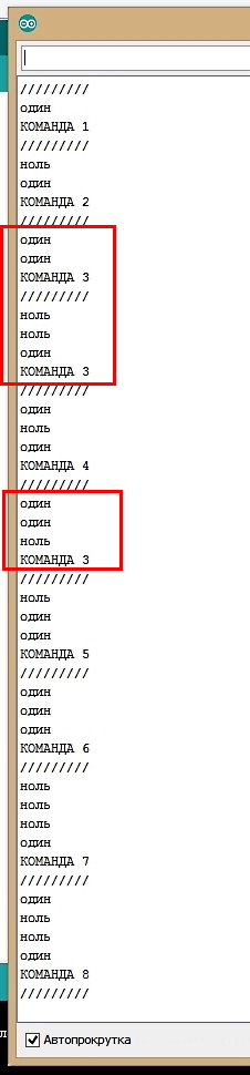

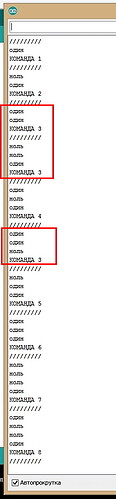

Какая то чехарда с математикой получается на цифре 3. Не понятно где.

У вас изначально кривая логика: - если комманда 1 это единица, то она же должна быть и на 01, и на 001, ина 0001, а у вас это разные комманды :roll_eyes:
Но даже на этом скетче может стоить уменьшить проверку if (st > 70)? Начать с единицы(на кой там 70?)
Таких конструкций быть не должно.

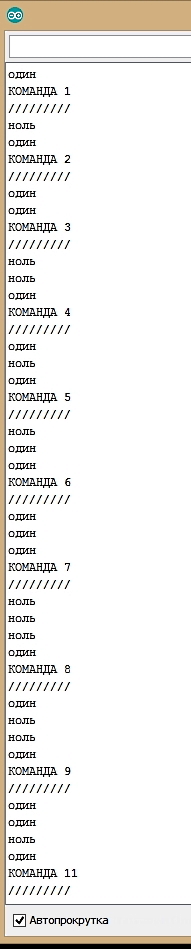

И, кроме того, в выдаче, зачем-то оформленной картинкой вместо текста, не прослеживается логики.
Вы хоть напишите, чего хотите достичь.
Нет, она прямая. 1 это сокращение от 1000…, 01 сокращение от 0100… и т.д.
Это порог, отделяющий один тип команд от других в этом модуле. Что делает вывод к которому я подключился - ХЗ, нет ни описания, ни схем.
Да, именно в нём и проблема. Просто думал, что без проблем будет счёт 2 в нулевой степени, 2 в первой, а 2 во второй уже вместо 4 даёт 3.

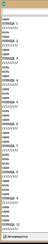

Переделал скетч:

А можно опубликовать полный список таких “сокращений”? Ибо без этого логика все равно не прослеживается.
А заодно объяснить почему, если 1 это сокращение от 1000, на экран выдается “один”, а не “тысяча”.
Забудьте про степени - работайте с разрядами.
И все-таки напишите, что Вы хотите получить. Неверный код в принципе не способен прояснить замысел. Поэтому мы не знаем, чего именно Вы хотите.
