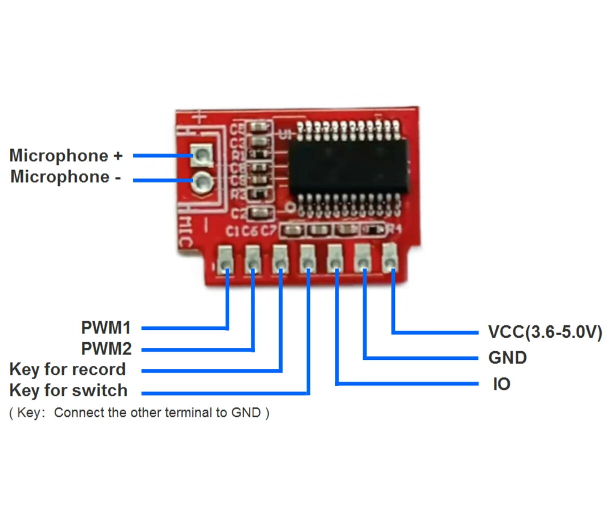

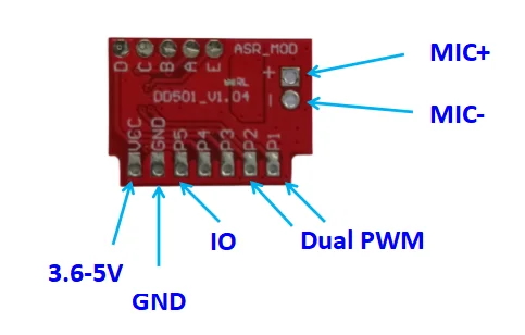

Голосовой USB- ночник DUA V1, адаптация к Ардуино

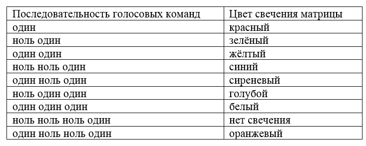

Да замысел прост, набор последовательных слов “один, ноль…” задаёт числа-команды.
…с ёлкой и смартфоном в прошлом году пробовал словосочетания - команды. Практика показывает, что уже после 6 уникальных фраз они быстро теряются в памяти, самозаменяясь на похожие по смыслу. Так что таблица из 25 команд у этих производителей путь в никуда :slight_smile:
…надеюсь сопоставление числа смысловому действию будет крепче в памяти.
К примеру последовательность 1011 это число 13, 1101 это 11, формула - 1248….
Ну задает, дальше то что?
В чем замысел? (не надо говорить, что он прост - сформулируйте его)
Можно без примеров, из которых все равно ничего не понятно, а полный список? Или хотя бы точный алгоритм преобразования?
Голосовое управление цветом свечения RGB матрицы 8х8 как дежурного светильника.
А список чего? Я могу подробнее текстом описать замысел адаптации данного модуля к ардуино.

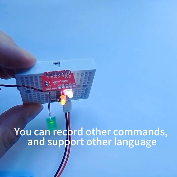

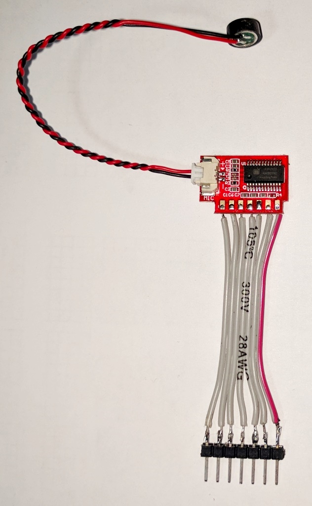

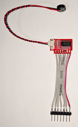

…пришёл красный модуль…и в нём нифига ни шаг 2,5 мм :slight_smile:
А сколько?
наверное 2 mm
а кто то обещал?

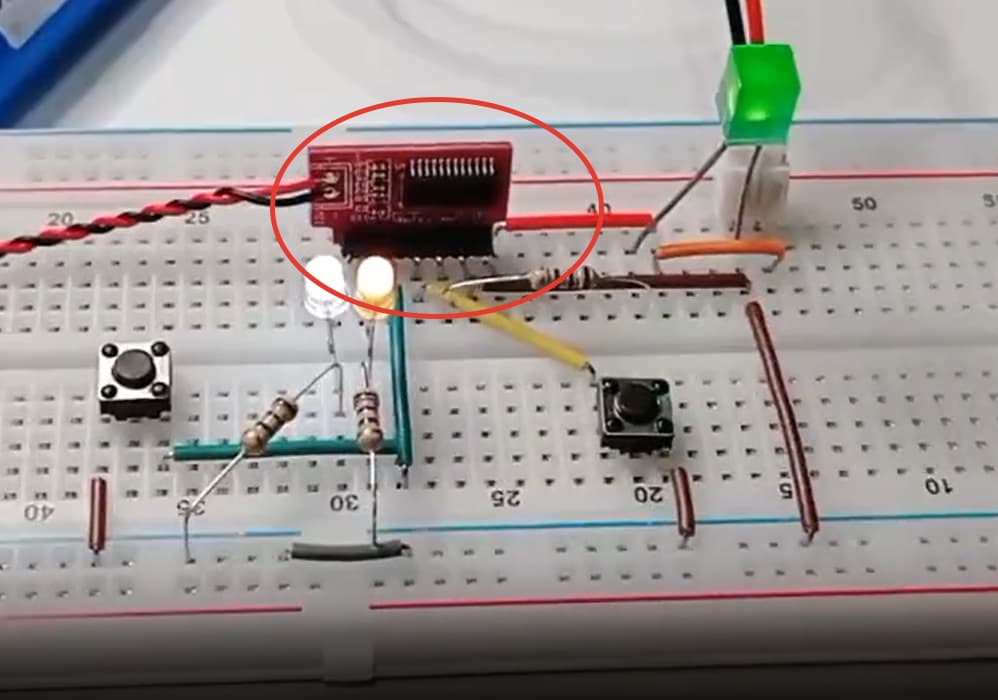

там на видосе видно ноги на макетке враскоряку вставлены
Припаять к гребенке с шагом 2.54мм…
давно пора заиметь
2мм.
Я ещё и подумал, почему гораздо меньше чем зелёная…оптический обман.
В общем решил шлейфом переход сделать.

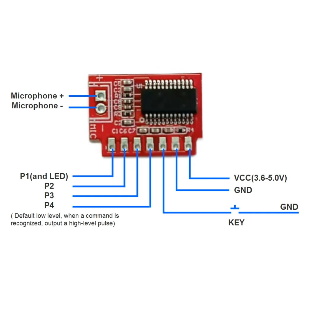

По ходу да. Три разных продавца и три разных описания.

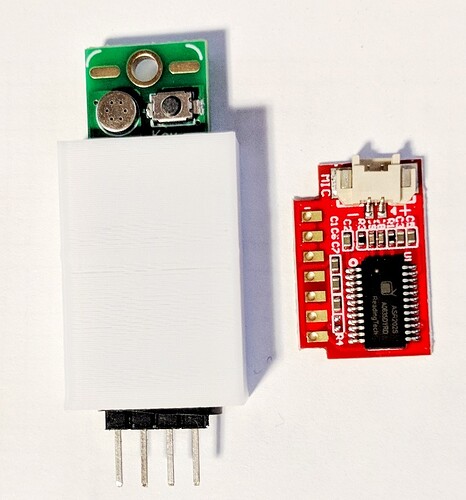

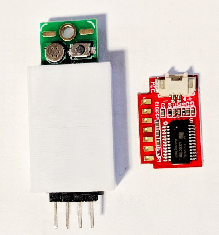

Это не разные описания, а модули с разным функционалом, ты када собирался покупать их, я писал об этом.
Прошивки разные получается. Я макет собрал, работает как у продавца описано.
Всё равно забавная стратегия изготовителя. Потребитель прошивку не поменяет же. Надо наверное общий вариант, универсальный что ли. А то получается в одном варианте 25 фраз англицких, не известно сколько можно перезаписать, второй вариант кажется 9 и они русские. В моём всего 4 фразы и 4 независимых выхода.
Либо один и тот же модуль с разных сторон.

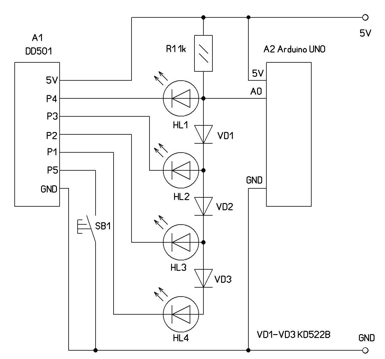

Кстати как то надо придумать схему не на 4 входа Ардуино, а всего на один. С другой стороны резисторы, диоды…может рациональней занять 4 пина МК.
Ну можешь типа PCF8475 приделать. С 4х до 2х пинов сократишь, или даже, при использовании ещё кем-то i2c, вообще до нуля.))
Подумал и решил попроще.
Светодиоды всё равно нужны для индикации при перезаписи команд.

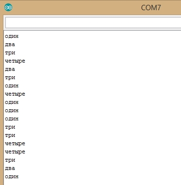

int delta = 25; //
int porog_1 = 800; //
int porog_2 = 700; //
int porog_3 = 580; //
int porog_4 = 450; //
  int sensorValue = analogRead(A0);
  if (sensorValue < 1000) {
    if (abs(sensorValue - porog_1) < delta) {
      Serial.println("один");
    if (abs(sensorValue - porog_2) < delta) {
      Serial.println("два");
    if (abs(sensorValue - porog_3) < delta) {
      Serial.println("три");
    if (abs(sensorValue - porog_4) < delta) {
      Serial.println("четыре");
    delay(200);
