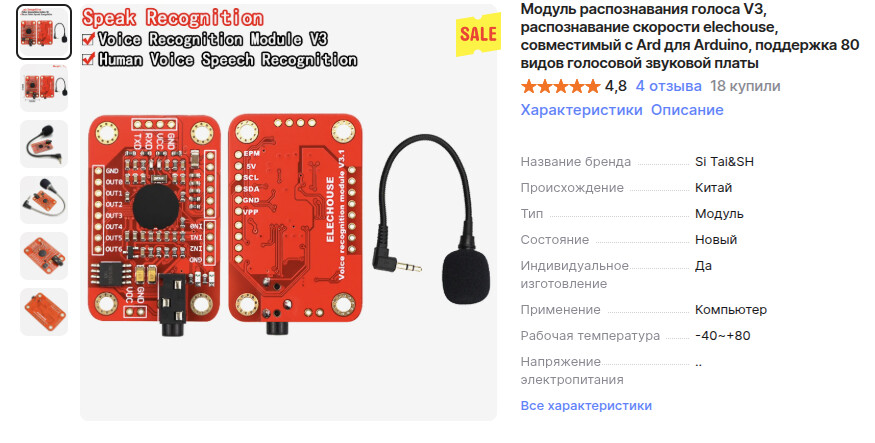

А вот это рассматривали?
https://aliexpress.ru/item/1005009033371630.html?sku_id=12000047654088859&spm=a2g2w.productlist.search_results.1.5b108655dVzK8S
И про него:
отзывы:
…В моем модуле записанные команды в энергонезависимое хранилище, после отключения питания стираются.
…короткие команды и команды с шипящими звуками распознаёт нечётко.

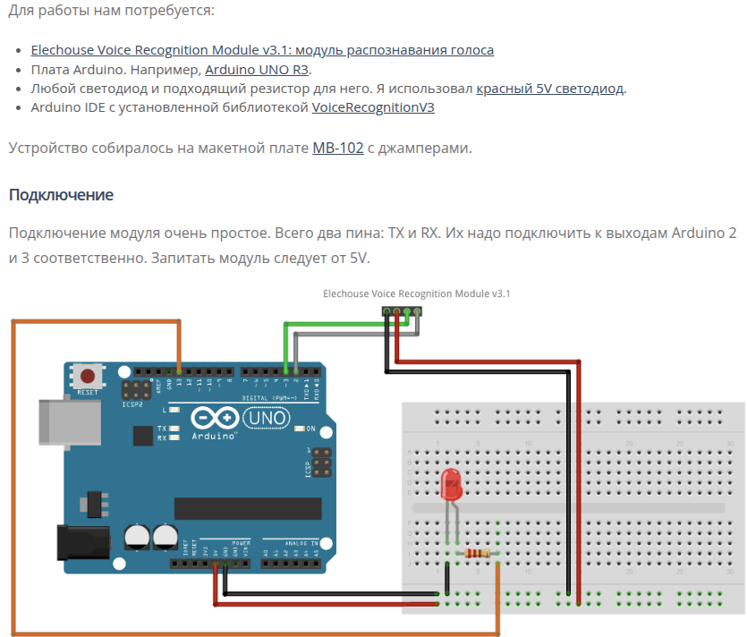

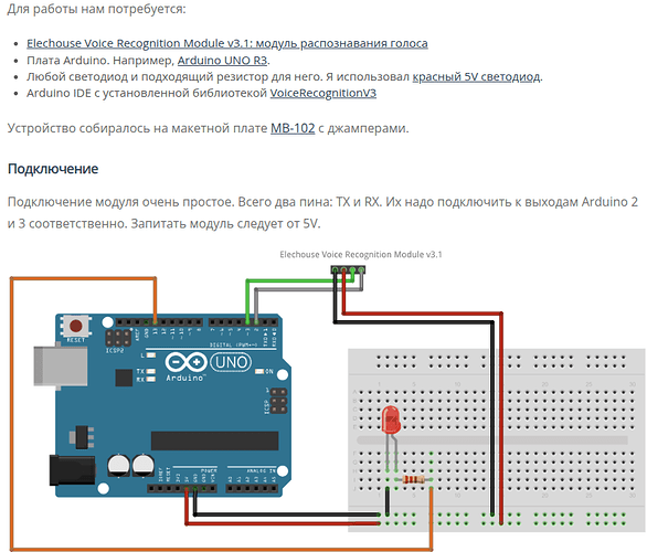

Если читать все неудачные отзывы, то это устройство вообще не пригодно к использованию. Возьмите на хоть
том форуме отзывы новичков на модули, которые сотнями трудятся в проектах - а у них глючат.
Пример статьи на апмеркоте показывает, что обучение идет с одним скетчем, работа с другим. И модуль ардуиновский - это все намекает на энергонезависимую память.
Счастье никто не обещал, но несколько десятков заранее выбранных четких команд всяко лучше того что предлагает ночник. Надо пробовать.
