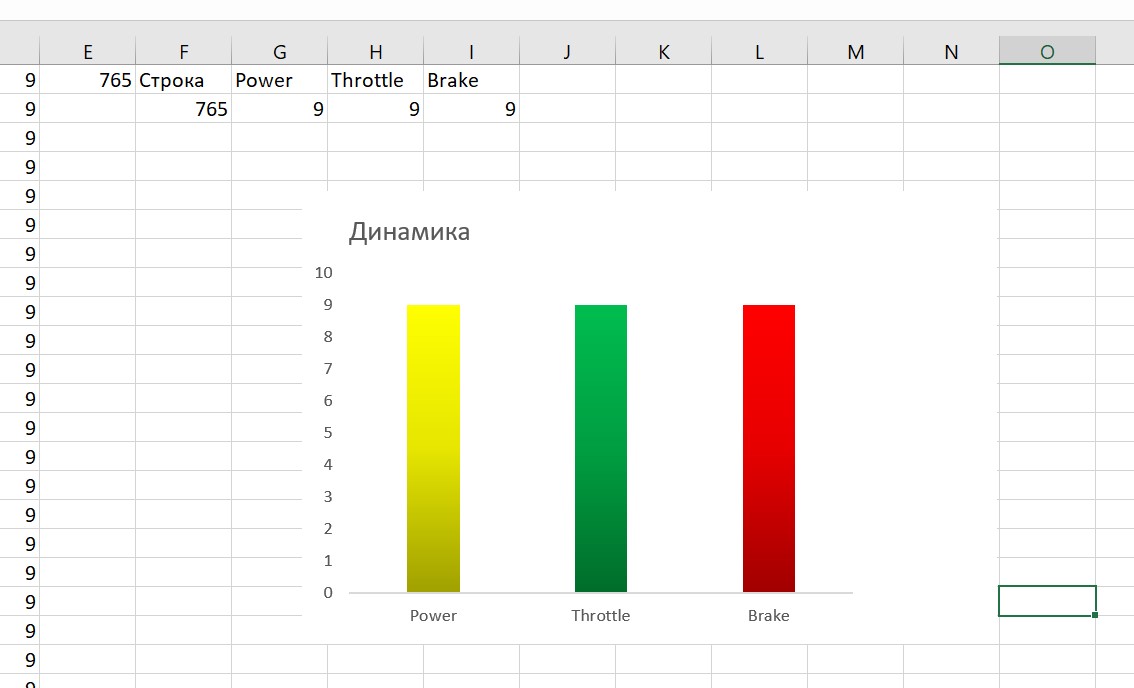

Командир, благодарю за наводку на Эксель! Задачу удалось решить именно таким способом! Ребята вы молодцы! Я даже не догадывался что в нём есть такой функционал, а оказывается макросами можно много что анимировать и переключать. Сделал столбчатую диаграмму которая сама обновляется 10 раз в секунду и сама переходит построчно по всем записям.
Благодарю всех за участие! Даже тем кто пишет вообще не по теме. Вопрос можно считать решённым.
