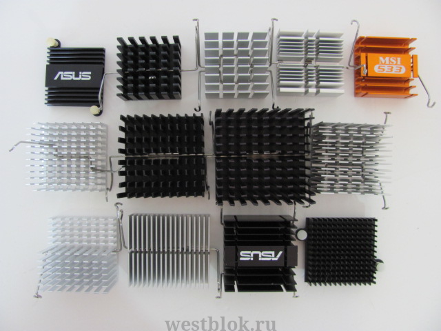

кста, если есть спирт можно на кристал накатить металлический колпачёк и лить спирт по каплям, охлаждать кристалл
Радиатор от материнской платы не проще ли “присандалить” тогда уж?
ты не понял, здесь главная фишка, что требуется расход спирта )))
