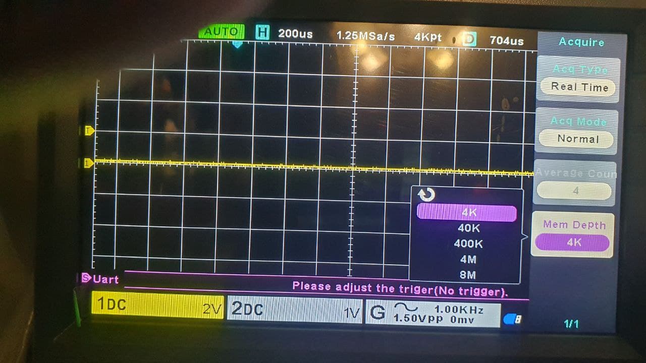

Включил посмотреть UART, та же картинка - No data
Видимо нужны лицензии…вот не гонялся бы ты поп за дешевизной… )))

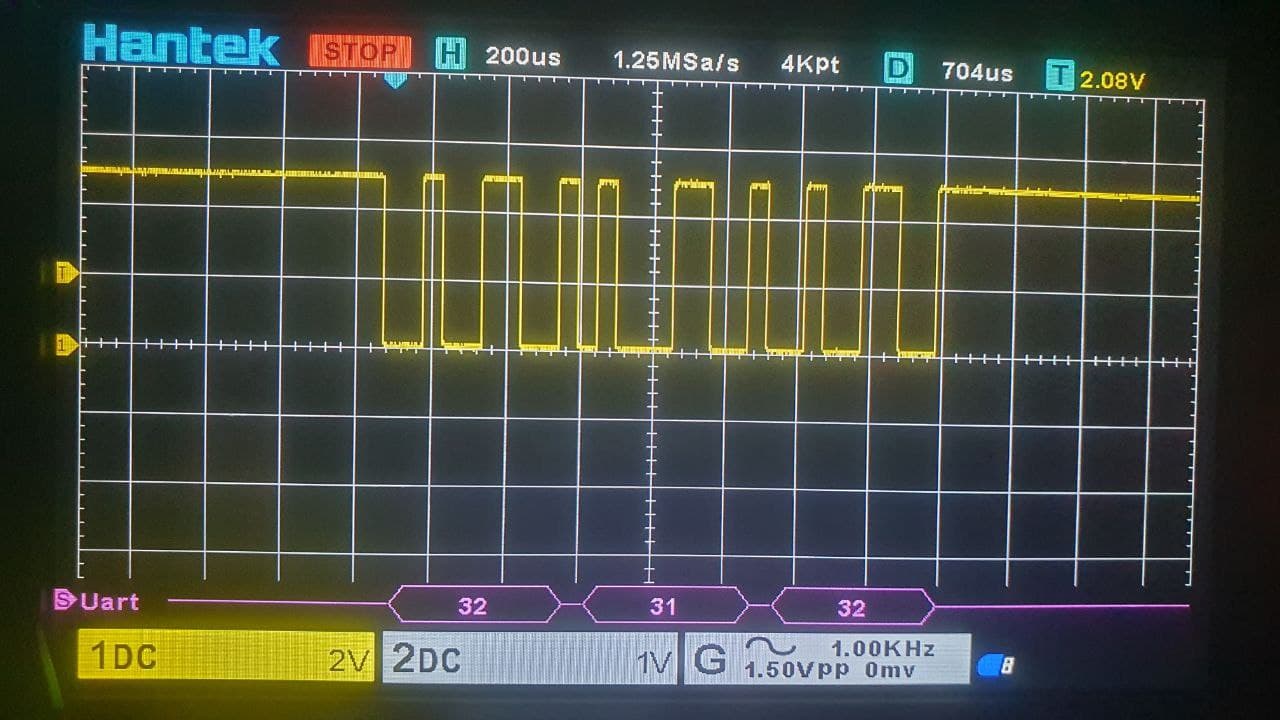

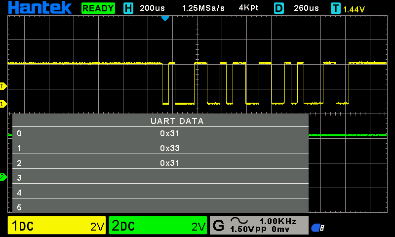

Ничего не надо. Народ пишет что только фирмварь нужна 3205. Поставил последнее обновление с оффсайта, а там опять 3204. Где новую искать?
Нашёл тут https://www.eediscuss.com/forum.php?mod=viewthread&tid=17269&extra=page%3D1
Декодирует!
А у него точно DSO15D ?
скинь в облако плиз
прошивка для всей серии одна, ну вот обновился до 3208 и всё заработало, а то уж подумал, что руки кривые, без инструкции сраным двухлучевым пользоваться не умею, ан нет, навык не пропьёшь )))

при декодировании работает только 4 килобайта. Обрати внимание, что остальные размеры оцифровки неактивны.
