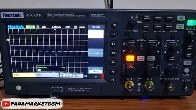

HANTEK DSO2D10 декодирование сигналов
ответ на следующий вопрос тут
спасибо.
обновил.
будем наблюдать.
Я свой DSO5102P порывался обновить (уже и не помню точно, летом перезагружался сам вроде бы), а потом жара спала и глюков не наблюдалось (да я еще его разобрал и на стаб радиатор присандалил небольшой самодельный :grinning_face: ).
прошил,ни чего не изменилось.
заметил другое соответствие.
щуп стоит на внешнем гене 1 мгц,показывает как надо,начинаю крутить ручку горизонтальной и сразу отображает и измеряет частоту меньше 1 кгц
после нажатия на дефаулт,измерение правильное.
но так не возможно ни чего измерить,что есть что нету.
ЧТО ДЕЛАТЬ???

вы странный какой-то… про теорему Найквиста слышали? Конечно же правильность измерения частоты зависит от установки горизонтальной развертки…
А вы как хотели-то?
частота горизонтальной развертки должна быть минимум вдвое больше частоты сигнала.
если человек не понимает основ, то ЛА ему не поможет. Если пытаться измерять 1 МГц на пределе в 10 КГц - получишь чушь
даже если на пределе 10 мегагерц, ТС точность вполне устраивала, пока не начались глюки!
Вопрос почему начало глючить, кто сталкивался и каковы пути решения?
