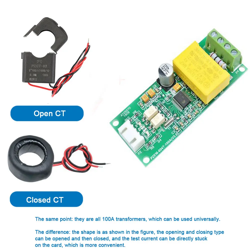

IP-адрес служит идентификатором в PZEM-004 , но не в PZEM-004T.
если ты о мной размещённом коде - это не ко мне, к автору библиотеки, код выдран из примера

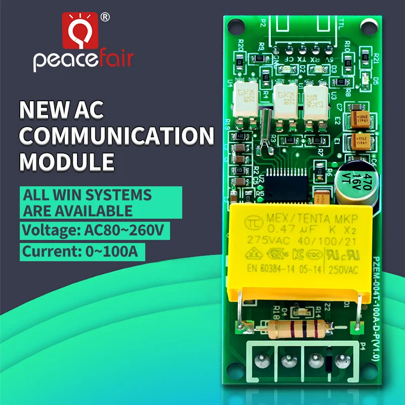

Уточню - в PZEM-004T v3.0, который сейчас предлагается на рынке, протокол другой, не тот, что в библиотеке.
тут проблема более глобальная оказывается, чем неправильная инициализация софтового сериала
Вот правильная библиотека. В примерах работа с софт сериалом . Для уны подойдёт. PZEM-004T-v30/examples/PZEMSoftwareSerial/PZEMSoftwareSerial.ino at master · mandulaj/PZEM-004T-v30 · GitHub
Но лучше использовать esp32. Бонусом можно управлять и следить с телефона через вифи.
Ради интереса посмотрел в оф.сторе на Али: на фото v1.0, в описании и документации приложенной - всё для v3.0. Поэтому покупка 004T - фортуна-лотерея, но скорее всего, полагаю, будет прислан v3.0.

Я ориентировался на модбас в описании. Пришли 3.0 , ка к надо . Например https://aliexpress.ru/item/1005004389563403.html 760 руб и модбас в описании.
