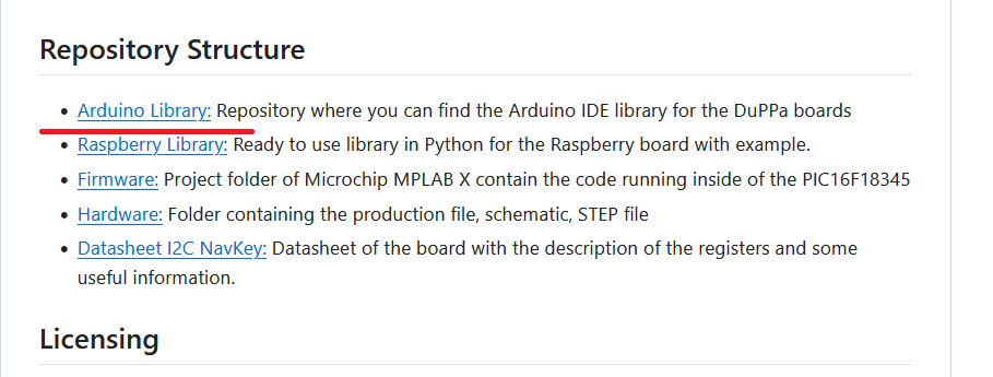

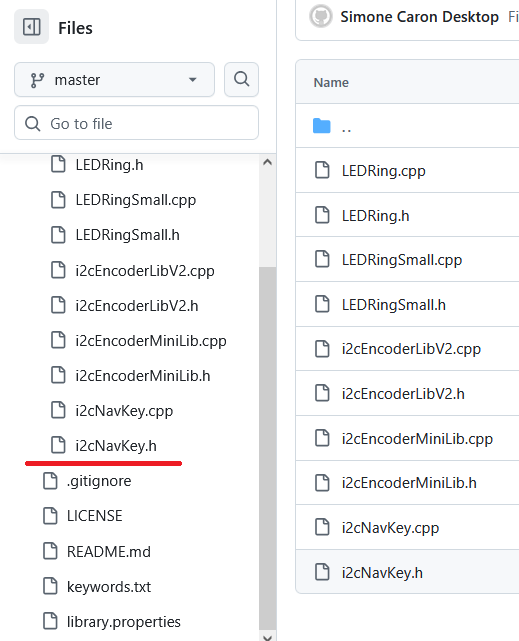

обманули все таки вы… этот код не от этой библиотеки, не подходит!
https://github.com/DuPPadotnet/I2CNavKey
на форуме мошенник! дает кода не от той библиотеки..
нет, я изголодался по свежим кодам, скачиваю библиотеку по ссылке, а там я даже не вижу файлы .h .cpp ладно допустим я могу их там в какой то папке найти и перенести, но а дальше то что ? код не соберется…
или кто то подправил ваше сообщение, или вы что то не то опубликовали))))
и главное что бы в ардуино идэ работало)))
может вот так надо было #include <i2cEncoderMiniLib.h> а может еще как… что то не сходится)))
сюда щёлкнуть не пробовал?
ну ктож знал что на странице надо еще читать, а не методом тыка искать….
поторопился чуть чуть))) извините)))

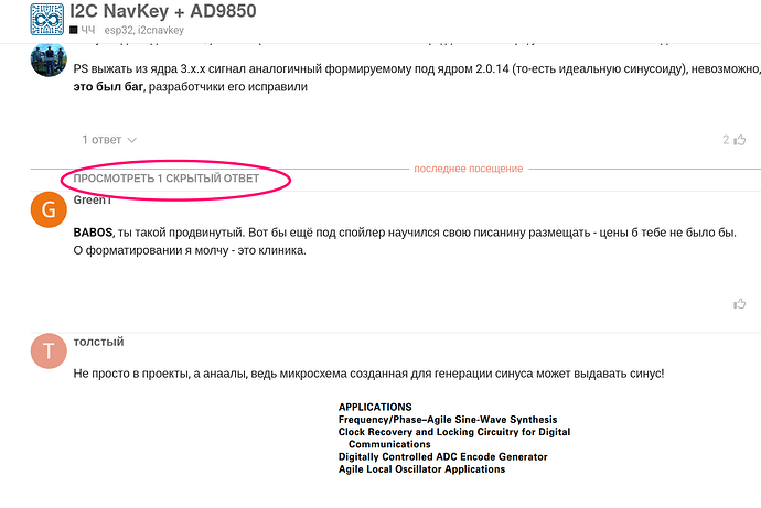

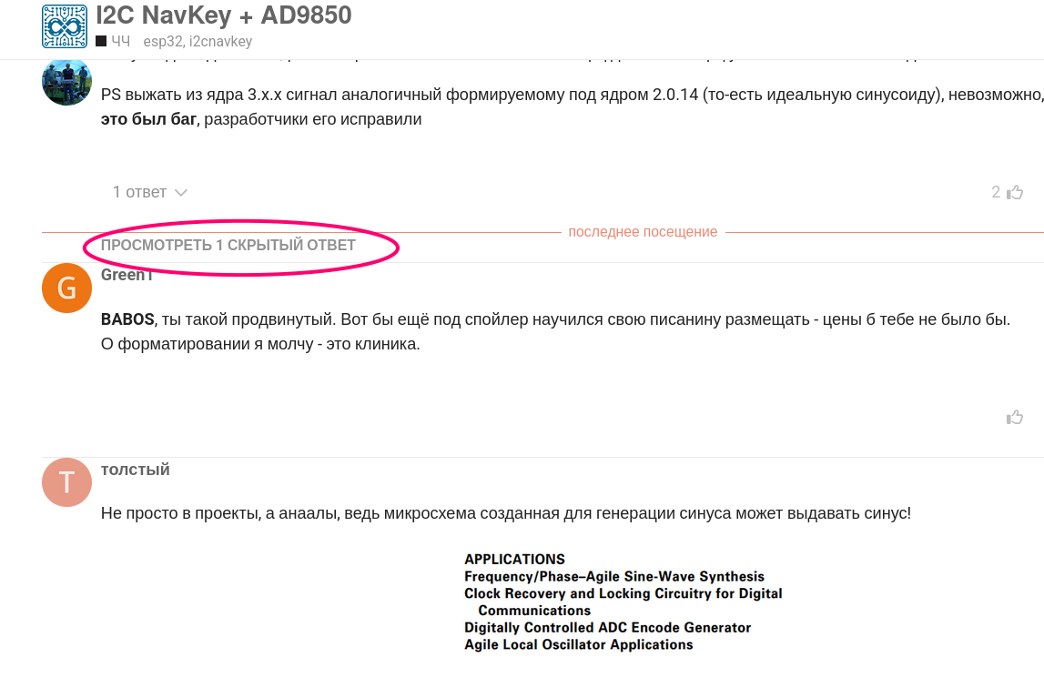

IDE 1.8.19, ядро 2.0.14
Работает!
Синусоида - идеальная, размах при изменении частоты от 40 герц до 11 килогерц уменьшается с 2 вольт до 1
