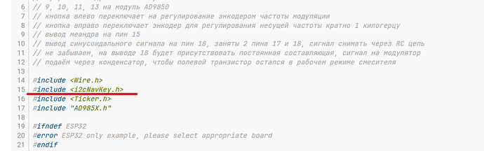

I2C NavKey + AD9850
Если кому-то надо срочно проверить эти устройства ниже приведён код, проверен на ESP32S3, собран из примеров, все претензии к авторам
// Использование пинов
// 18 - выходит сигнал для модулятора, 1 килогерц, амплитуда 3 вольта
// 1,3, 4 на модуль I2C NavKey
// 9, 10, 11, 13 на модуль AD9850
// кнопка влево переключает на регулирование энкодером частоты модуляции
// кнопка вправо переключает энкодер для регулирования несущей частоты кратно 1 килогерцу

Странная причина открыть ветку на форуме -
“я скопировал чужой код, для чего не знаю, если что - я не виноват”… ?
я то точно знаю для чего, если у тебя не хватает IQ (ну нету красного диплома) я то тут при чём?
И после этого кода не понятно?

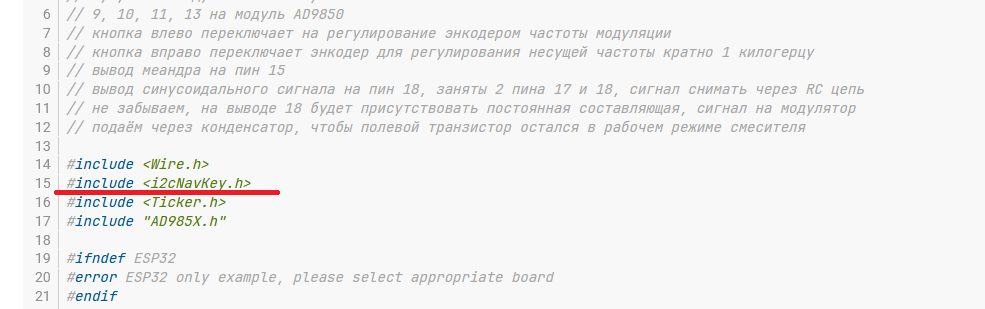

// 15 - выходит сигнал для модулятора, 1 килогерц, амплитуда 3 вольта
// 18 - выходит сигнал для модулятора, 1 килогерц, амплитуда 0.2 вольта
// 17 - CLK к PDM сигналу DATA на выводе 18
// вывод меандра на пин 15
// вывод синусоидального сигнала на пин 18, заняты 2 пина 17 и 18, сигнал снимать через RC цепь
// не забываем, на выводе 18 будет присутствовать постоянная составляющая, сигнал на модулятор
// подаём через конденсатор, чтобы полевой транзистор остался в рабочем режиме смесителя

Используем библиотеку Wire версии 3.2.0:
Используем библиотеку DuPPa Library версии 1.2.0:
Используем библиотеку Ticker версии 3.2.0:
Используем библиотеку AD985X версии 0.7.3:
Используем библиотеку SPI версии 3.2.0:
"C:\\Users\\***\\AppData\\Local\\Arduino15\\packages\\esp32\\tools\\esp-x32\\2411/bin/xtensa-esp32s3-elf-size"
-A "C:\\Users\\***\\AppData\\Local\\arduino\\sketches\\96166668E8C2972A1ABC3B889063B617/I2C_NavKey_V03.ino.elf"
Скетч использует 391906 байт (18%) памяти устройства. Всего доступно 2097152 байт.
Глобальные переменные используют 25452 байт (7%) динамической памяти, оставляя 302228 байт для локальных переменных. Максимум: 327680 байт.
Ух тыж, а что это?
#include [<i2cNavKey.h>](https://github.com/DuPPadotnet/ArduinoDuPPaLib)
Я рад, что хотя бы ты знаешь
Нет. И для чего же ты выложил этот код на форум?
А-а-а. А такого в скейтче не было. :face_with_raised_eyebrow: И там эта библиотека есть?
слона то я и не приметил…
В смысле в
Вроде по-русски всё написано!? Как можно не понять!?
Да как бы не до улыбок , когда обещают быстроту, а на поверку выходит, что не выходит.
так я тут при чем, что у тебя “академическим виделся текст, а на поверку - про секс”, видимо карма у тебя такая, не к производителю идти за библиотекой, а лазить по помойкам, других вариантов не вижу
Ндя! Вот и поговорили. Полезная тема, может в проекты её!? :face_with_raised_eyebrow:
