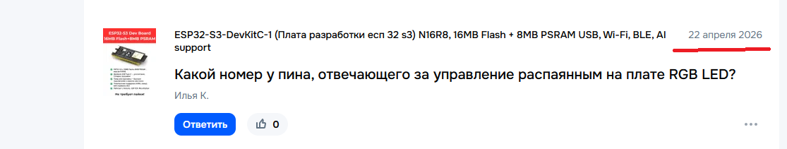

Спрашивали, как проверить RGB на плате, в коде есть проверка, ядро 2.0.14

#define LED_PIN    48      // GPIO пин, к которому подключен светодиод
#define LED_COUNT  1       // У нас только 1 светодиод на борту
