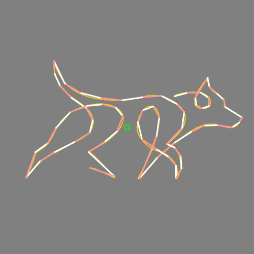

Вот такой шрифт отрезками ещё можно набить:
Вспомнил, писал приложение в процессинге - обводишь, щёлкаешь по контуру картинки, а на выходе последовательность координат вершин отрезков, вот так:
Можно переделать под буквуобводилку.
