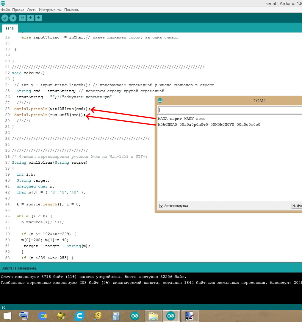

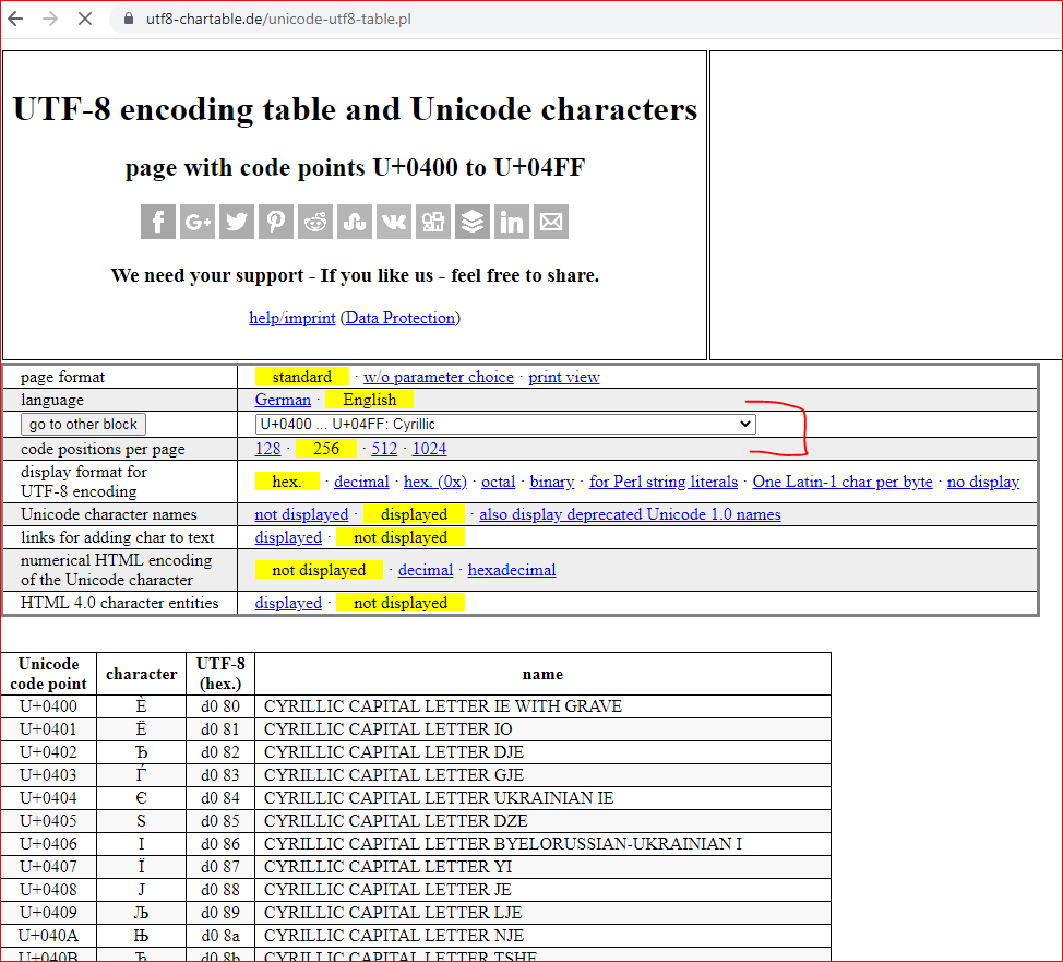

Не, ты для чистоты эксперимента в ардуновском мониторе попробуй ))
utf8-chartable.de/unicode-utf8-table.pl

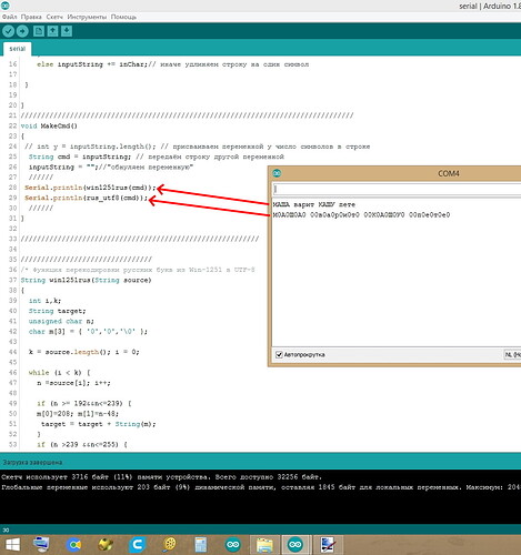

Попробовал, работает, чуть подправил, вместо ‘/0’ надо ‘\0’ в массиве символа писать. Так и не понял нафига ‘\0’ нужен если без него почти ничего не меняется.
Мда, мой косяк. Вообще можно и 0x00 писать
Нулевой символ в конце, по нему конец строки определяется. Нас же именно String интересует ))

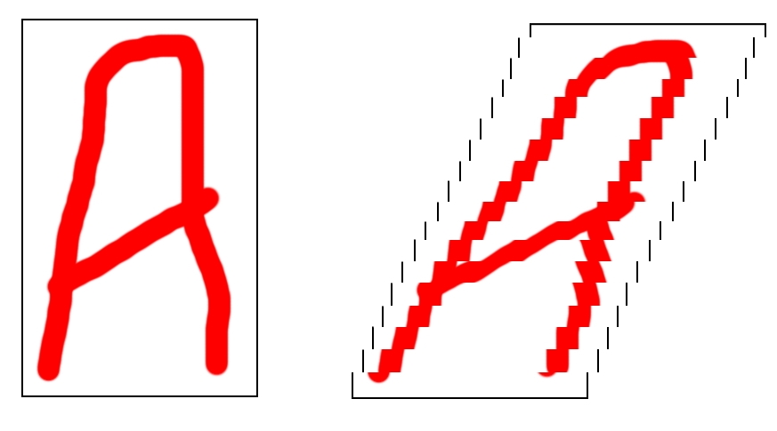

Кстати ещё одно слабое место прописные буквы имеют наклон. То есть надо выводить пиксели не в прямоугольник, а в параллелограмм, смещая строчки влево или вправо от вертикали… В паинте нет. - нет инструмента наклона картинки :frowning:
Всё зависит от алгоритма хранения информации. Параллелограмм на МК не встречал ни разу !
Ну вот же он! :slight_smile:
Так вот как икеевский Bekvam step stool появился…
Каждый символ имеет свой индекс. Шрифты - это изображения символов, хранящиеся в массивах, индекс изображения символа соответствует его индексу в таблице кодировки. И вывод символа на экран - это действительно перенос его изображения.
А какая проблема нарисовать в прямоугольнике наклонный символ?
С извращенными шрифтами проблема не в рисовании, а в кернинге.
Проблема не рисовании - проблема в расстоянии между символами
