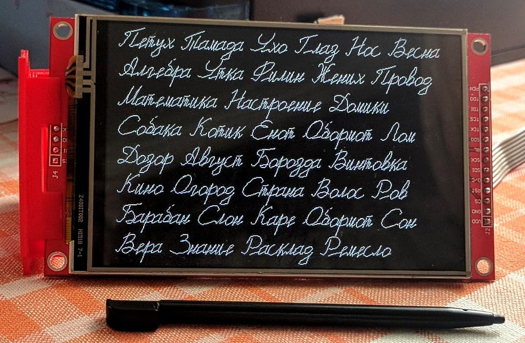

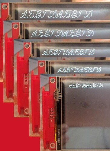

ILI9488 3,95 дюйма, сенсорный экран
Масштабируемость… Буква получается раза с 10, всё таки шаблон сила.
Красавец! В текст уже пробовал «собирать»?
Красиво ! Но ТОЛСТЫЙ шрифт таким подходом не сделать …

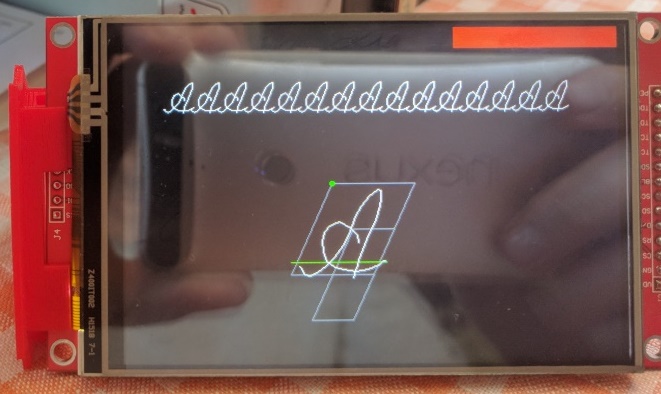

Нет, пока всё на начальном этапе - сканер букв:
Спойлер
//СКАНЕР БУКВ
#include <SPI.h>
#include <TFT_eSPI.h>       // Hardware-specific library
TFT_eSPI tft = TFT_eSPI();  // Invoke custom library
#include "ris_.h"//файл хранения массивов букв
uint16_t color=tft.color565(0,0,0);
int xx=0;int yy=21;//
byte flag=0;//
long Y=0;//
int xr=200,yr=150;//переменные регулирующие внешний вид шаблона под буквы
int a=80;//
float k1=0.5;float k2=1.1; float k3=0.15;//
void setup(){
  tft.init();
  tft.setRotation(3);               // Переводим дисплей в альбомную ориентацию
 tft.fillScreen(color);panel();//начальная отрисовка зон экрана
 //пример вывода буквы, после просмотра нажмите кнопку очистки
   int dl=sizeof(buk_A)/sizeof(buk_A[0]);
  for(int q=0;q<15;q++){
   ris_bukvu(50+q*26,50,buk_A,dl,0.35);
  ris_bukvu(xr,yr,buk_A,dl,1.00);
  if(millis()-Y>150&&flag!=3){flag=1;}// условие прерывающие рисование серии отрезков после паузы в 0,15 секунды (не касаемся стилусом экрана)
  uint16_t x, y;                         // Переменные для работы с координатами нажатий
  if (tft.getTouch(&x, &y)) {
    Y=millis();//
   if((x!=-1) && (y!=-1))          // Если обе координаты в положительном диапазоне (т.е. если есть нажатие)
      x += 0 ;                      // Корректируем координату с учетом калибровочных данных
      y += 5;                       // Корректируем координату с учетом калибровочных данных
      x=480-x*0.97;
      y=y*1.00;
      if(y<20&&x>320&&x<480){  tft.fillRect(0,20,480,320,tft.color565(0,0,0) );xx=0,yy=21;flag=0;panel();Serial.println('\0');}//стираем рисунок
       if(x>=xr+k1*a-a&&y>=yr&&x<xr+a&&y<yr+1.5*k2*a){
      if(y>20&&flag==2){tft.drawLine(x, y, xx, yy,tft.color565(255,255,255));Serial.print(x-xr);Serial.print(',');Serial.print(y-yr);Serial.print(','); xx=x;yy=y;}//рисуем отрезок выбранным цветом
      if(y>20&&flag==1){flag=2;xx=x;yy=y;Serial.print(666);Serial.print(',');Serial.print(666);Serial.print(',');}//начало рисования новой серии отрезков
   delay(20);//
void panel(){
 tft.fillRect(320,0,160,20,tft.color565(255,0,0));//кнопка очистки экрана
 //рамка-шаблон под буквы
 uint16_t color_1=tft.color565(127,127,127);
 tft.drawLine(xr, yr, xr+a, yr,color_1);
 tft.drawLine(xr+a, yr, xr+k1*a, yr+k2*a,color_1);
 tft.drawLine(xr+k1*a, yr+k2*a, xr+k1*a-a, yr+k2*a,color_1);
 tft.drawLine(xr+k1*a-a, yr+k2*a,xr, yr,color_1);
 tft.drawLine(xr+k1*a/2, yr+k2*a/2, xr+k1*a/2+a/2,yr+k2*a/2 ,color_1);
 tft.drawLine(xr+1.5*k1*a-a, yr+1.5*k2*a,xr+k1*a/2, yr+k2*a/2,color_1);
 tft.drawLine(xr+1.5*k1*a-a, yr+1.5*k2*a,xr+1.5*k1*a-a/2, yr+1.5*k2*a,color_1);
 tft.drawLine(xr+k1*a/2+a/2,yr+k2*a/2,xr+1.5*k1*a-a/2, yr+1.5*k2*a,color_1);
 tft.drawLine(xr+(k1+k3)*a, yr+(k2-k3)*a, xr+k1*a-a, yr+(k2-k3)*a,tft.color565(0,200,0));
tft.fillCircle(xr, yr,2,tft.color565(0,200,0));
void ris_bukvu(int Xb,int Yb,const int *massiv, int DL,float M){
for(int i=0;i<DL-2;i=i+2){
 if(massiv[i+2]!=666){
tft.drawLine(Xb+M*massiv[i],Yb+M*massiv[i+1] ,Xb+M*massiv[i+2] ,Yb+M*massiv[i+3] ,tft.color565(255,255,255));
else{i=i+2;}
Спойлер
const int buk_A[] = { //
-32,80,-31,81,-29,84,-27,88,-22,89,-14,85,-6,79,2,71,10,60,17,46,22,32,28,22,36,12,43,7,44,6,47,7,47,14,46,22,
42,35,35,49,29,64,25,74,23,82,21,85,21,87,20,91,20,90,666,666,25,57,24,50,17,43,7,37,1,39,-3,41,-8,47,-10,55,-9,66,-6,
75,2,81,10,83,22,85,34,83,45,79,49,75,50,75,51,75,51,75,

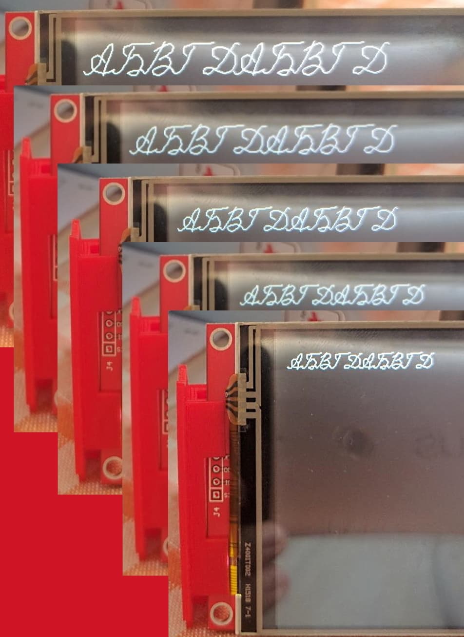

И демонстрация первой десятки букв:
Спойлер
//ПЕЧАТЬ БУКВ
#include <SPI.h>
void setup(){
 tft.init();
//пример вывода буквы в разном размере
    for(float w=0.1;w<=0.6;w=w+0.05){
  for(int q=0;q<10;q++){
   ris_bukvu(20+q*80*w,20,bukvi[q%10].bitmap,dlina_bukv[q%10],w);
  delay(3000);tft.fillScreen(color);
else{i=i+2;}
Спойлер
const int buk_0[] = { // А
const int buk_1[] = { // Б
-33,80,-33,79,-32,81,-31,83,-28,85,-22,85,-14,82,-10,75,-3,67,1,60,9,46,12,37,17,27,21,20,23,16,24,14,24,13,24,
13,666,666,4,38,0,36,-4,31,-5,26,-4,21,-1,14,8,10,22,7,43,7,64,5,75,3,72,4,666,666,14,45,20,40,24,37,30,35,35,37,39,41,
43,47,45,54,46,60,44,65,42,73,38,77,34,83,30,88,25,90,20,91,15,91,11,88,7,86,7,86,8,83,15,80,23,78,31,78,40,76,44,78,43,77,44,78,
const int buk_2[] = { // В
-34,78,-33,78,-32,80,-28,85,-23,83,-14,72,-1,51,25,2,26,0,666,666,-1,26,14,15,28,8,42,7,49,13,45,26,34,36,15,46,12,48,23,42,
31,41,38,46,42,56,38,68,31,77,20,86,9,91,-3,88,-7,79,-2,73,9,68,21,65,35,69,45,75,45,76,44,76,
const int buk_3[] = { // Г
const int buk_4[] = { // Д
63,8,61,7,56,6,54,6,51,9,45,17,38,25,33,34,25,45,21,53,12,63,6,71,-3,77,-9,82,-15,86,-22,88,-27,87,-31,85,-32,78,
-30,74,-25,72,-17,71,-11,72,-1,77,6,82,17,84,24,85,35,83,43,78,50,69,53,60,53,50,53,39,44,29,29,18,16,15,3,16,-7,
21,-7,26,-7,39,8,48,
const int buk_5[] = { // Е
60,17,55,12,45,7,33,8,22,14,13,23,10,29,14,35,22,38,32,39,40,39,40,37,31,32,21,31,5,33,-11,39,-20,47,-25,56,-28,
67,-27,75,-24,85,-16,90,-4,94,11,92,23,88,38,82,43,79,43,79,43,79,44,79,666,666,-35,79,-33,78,-29,74,-30,75,-29,73,
const int buk_6[] = { // Ж
-2,15,-1,11,2,5,9,2,13,0,15,2,17,8,18,17,15,29,11,42,7,51,2,61,-2,73,-8,78,-11,82,-14,86,-17,88,-21,91,-22,90,-28,85,-31,80,
-33,75,666,666,70,5,73,1,60,1,53,7,45,17,36,31,31,41,26,50,22,56,20,66,20,72,19,75,19,80,19,83,21,86,23,87,27,84,35,83,43,80,48,
76,46,76,666,666,31,15,25,28,22,39,19,50,15,61,12,71,10,78,7,84,7,86,8,85,666,666,-8,67,-8,68,-5,64,6,56,31,42,47,31,46,32,44,33,
const int buk_7[] = { // З
13,10,20,6,26,4,36,4,41,6,43,11,43,15,38,22,30,29,20,35,13,36,12,36,19,33,28,31,37,33,42,37,47,43,51,49,52,54,51,
58,49,65,48,68,45,74,42,79,33,82,21,88,13,89,4,89,-6,90,-15,88,-25,84,-32,80,-36,79,-36,79,-36,79,
const int buk_8[] = { // И
3,7,9,4,12,6,12,10,8,20,3,29,-3,38,-8,47,-11,55,-16,62,-18,68,-19,76,-18,80,-13,81,-6,80,1,78,10,70,17,63,25,51,33,37,42,26,48,
18,52,9,53,6,53,6,53,6,50,9,45,18,40,28,35,38,30,49,26,58,24,64,23,70,24,74,24,79,25,83,27,83,30,83,34,85,38,84,44,80,45,80,45,
79,46,78,666,666,-35,77,-31,76,-24,73,-18,67,-15,65,
const int buk_9[] = { // Й
79,46,78,666,666,-35,77,-31,76,-24,73,-18,67,-15,65,666,666,22,-1,23,2,30,2,35,0,42,-7,
const struct {//структура массивов букв алфавита
    const int *bitmap;
  bukvi[]={buk_0,buk_1,buk_2,buk_3,buk_4,buk_5,buk_6,buk_7,buk_8,buk_9,};
 const int dlina_bukv[]={sizeof(buk_0)/sizeof(buk_0[0]),sizeof(buk_1)/sizeof(buk_1[0]),sizeof(buk_2)/sizeof(buk_2[0]),sizeof(buk_3)/sizeof(buk_3[0]),
 sizeof(buk_4)/sizeof(buk_4[0]),sizeof(buk_5)/sizeof(buk_5[0]),sizeof(buk_6)/sizeof(buk_6[0]),sizeof(buk_7)/sizeof(buk_7[0]),sizeof(buk_8)/sizeof(buk_8[0]),sizeof(buk_9)/sizeof(buk_9[0]),};// массив длин массивов букв алфавита

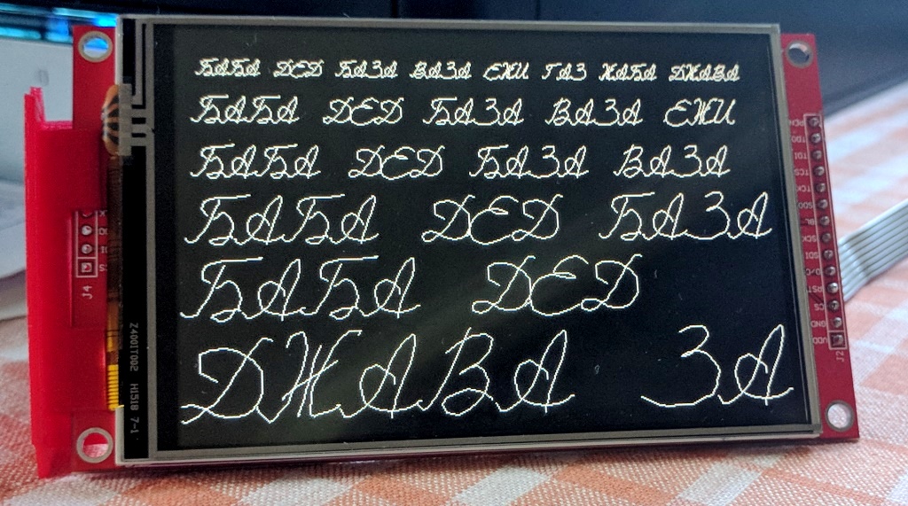

Может. Хранились бы они в виде координат отрезков…
Спойлер
//ПЕЧАТЬ БУКВ
#include <SPI.h>
void setup(){
 tft.init();
 ris_str(20,20,"БАБА ДЕД БАЗА ВАЗА ЕЖИ ГАЗ ЖАБА ДЖАВА ",0.15);//
 ris_str(20,50,"БАБА ДЕД БАЗА ВАЗА ЕЖИ",0.25);//
 ris_str(20,90,"БАБА ДЕД БАЗА ВАЗА",0.30);//
 ris_str(20,130,"БАБА ДЕД БАЗА",0.45);//
 ris_str(20,180,"БАБА ДЕД",0.55);//
 ris_str(20,240,"ДЖАВА ЗА",0.75);//
else{i=i+2;}
// Функция рисования букв строки
String ris_str(int x,int y,String source,float Ms)
  int ii,k;
 // String target;
  unsigned char n;
  char m[2] = { '0', '\0' };
  k = source.length(); ii = 0;
  while (ii < k) {
    n = source[ii]; ii++;
    if (n >= 0xC0) {
      switch (n) {
        case 0xD0: {
        case 0xD1: {
    m[0] = n;// target = target + String(m);
    if(n>=192&&n<=255){
   ris_bukvu(x,y,bukvi[n-192].bitmap,dlina_bukv[n-192],Ms);
   x=x+80*Ms;
    if(n==32){x=x+80*Ms;}
//return target;

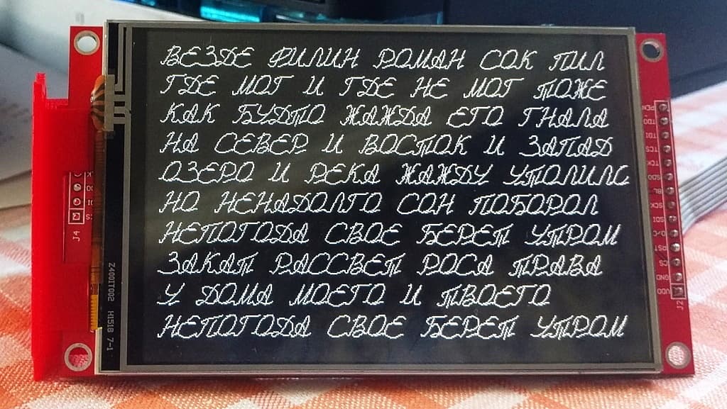

Вот… дописывать под настроение буду.
Спойлер
//ПЕЧАТЬ БУКВ И СЛОВ
#include <SPI.h>
void setup(){
 tft.init();
 //пример вывода слов
/ ris_str(20,180,"БАБА ДЕД",0.55);//
 ris_str(20,10,"ВЕЗДЕ ФИЛИН РОМАН СОК ПИЛ",0.23);//
 ris_str(20,40,"ГДЕ МОГ И ГДЕ НЕ МОГ ТОЖЕ",0.23);//
 ris_str(20,70,"КАК БУДТО ЖАЖДА ЕГО ГНАЛА",0.23);//
 ris_str(20,100,"НА СЕВЕР И ВОСТОК И ЗАПАД",0.23);//
 ris_str(20,130,"ОЗЕРО И РЕКА ЖАЖДУ УТОЛИЛО",0.23);//
 ris_str(20,160,"НО НЕНАДОЛГО СОН ПОБОРОЛ ",0.23);//
 ris_str(20,190,"НЕПОГОДА СВОЕ БЕРЕТ УТРОМ",0.23);//
 ris_str(20,220,"ЗАКАТ РАССВЕТ РОСА ТРАВА",0.23);//
 ris_str(20,250,"У ДОМА МОЕГО И ТВОЕГО",0.23);//
 ris_str(20,280,"НЕПОГОДА СВОЕ БЕРЕТ УТРОМ",0.23);//
 ris_str(0,0,"Петух Тамада Ухо Глаз Нос Весна",0.30);//
 ris_str(0,40,"Алгебра Утка Филин Жених Провод",0.30);//
 ris_str(0,80,"Математика Настроение Домики",0.30);//
 ris_str(0,120,"Собака Котик Енот Обормот Лом",0.30);//
 ris_str(0,160,"Дозор Август Борозда Винтовка",0.30);//
 ris_str(0,200,"Кино Огород Страна Волос Ров",0.30);//
 ris_str(0,240,"Барабан Слон Каре Обормот Сон",0.30);//
 ris_str(0,280,"Вера Знание Расклад Ремесло ",0.30);//

//пример вывода букв в разном размере
else{i=i+2;}
