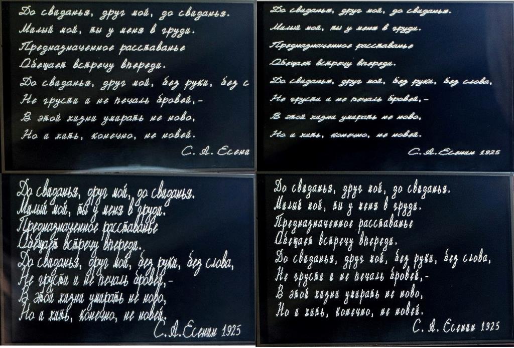

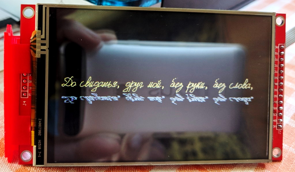

…надо попробовать опции трансформации имеющегося шрифта не только по масштабу.
Без кривых Безье всё очень угловато …
Конечно, но в сравнении с моим почерком, мой печатный почерк просто шедевр… Тут надо понимать, что вариант рисования реального в сенсорном экране интереснее программируемых кривых… В примере сканера, который я выложил, можно уменьшить паузу между считываниями сенсора, тогда отрезки уменьшатся в размерах, шаблон можно увеличить и будут реальные кривые через большое количество коротких отрезков. Но!, это под силу рисовать тому кто умеет, я не умею и смысл мне редактировать сканер? Жена сказала- это интересно, но рисовать 95 символов не буду.
Вариации преобразования одного векторного шрифта.

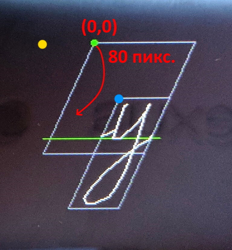

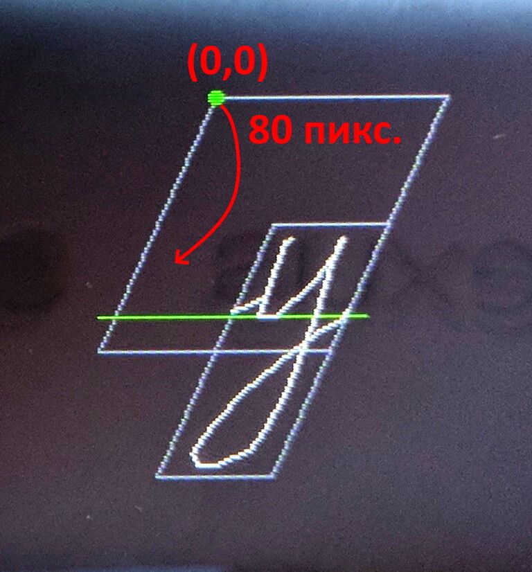

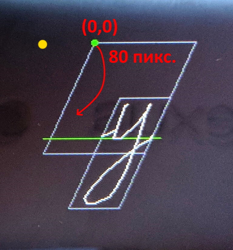

По формату хранения букв - откуда появляются отрицательные координаты? Какая базовая точка у символа?
Кстати, по-моему оно все помещается в байт. Можно уменьшить размер шрифта вдвое
Да, можно. Базовая точка - левый верхний угол:
666,666 показывают разрывы в рисовании отрезков, их можно изменить. Стрелка показывает область отрицательных значений для х. Ширина базы в используемом варианте скетча сканера букв 80 пикселей.
Кстати. если уж вы не стали харнить координаты в одном общем массиве и делаете массив отдельно для каждой буквы - то массив размеров вам не нужен. Просто придумайте маркер конца буквы по типу того, что вы придумали для поднятия пера - 666
Уж больно вот это коряво смотрится, да и чревато ошибками

Попробовать типа такого варианта?
for(int i=0;;i=i+2){
if(massiv[i+2]==333){break;}//выход из цикла при нахождении 333
 if(massiv[i+2]!=666){
tft.drawLine(Xb+b*M*massiv[i],Yb+c*M*massiv[i+1] ,Xb+b*M*massiv[i+2] ,Yb+c*M*massiv[i+3] ,tft.color565(255,255,255));
//tft.drawLine(Xb+M*massiv[i],Yb+M*massiv[i+1] ,Xb+M*massiv[i+2] ,Yb+M*massiv[i+3] ,tft.color565(200,20,0));//цвет рисуемых символов
else{i=i+2;}
я бы поменял цикл for на while
while (massiv[i+2]!=333) {
i=i+2;
впрочем решать вам

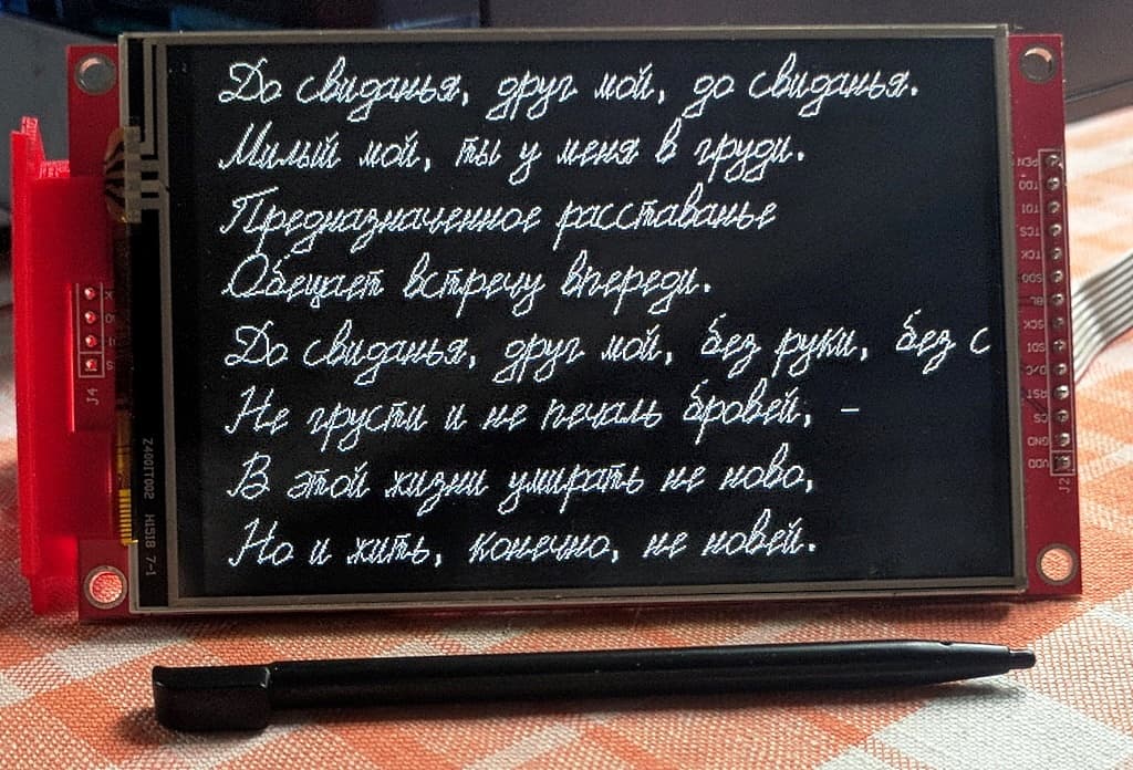

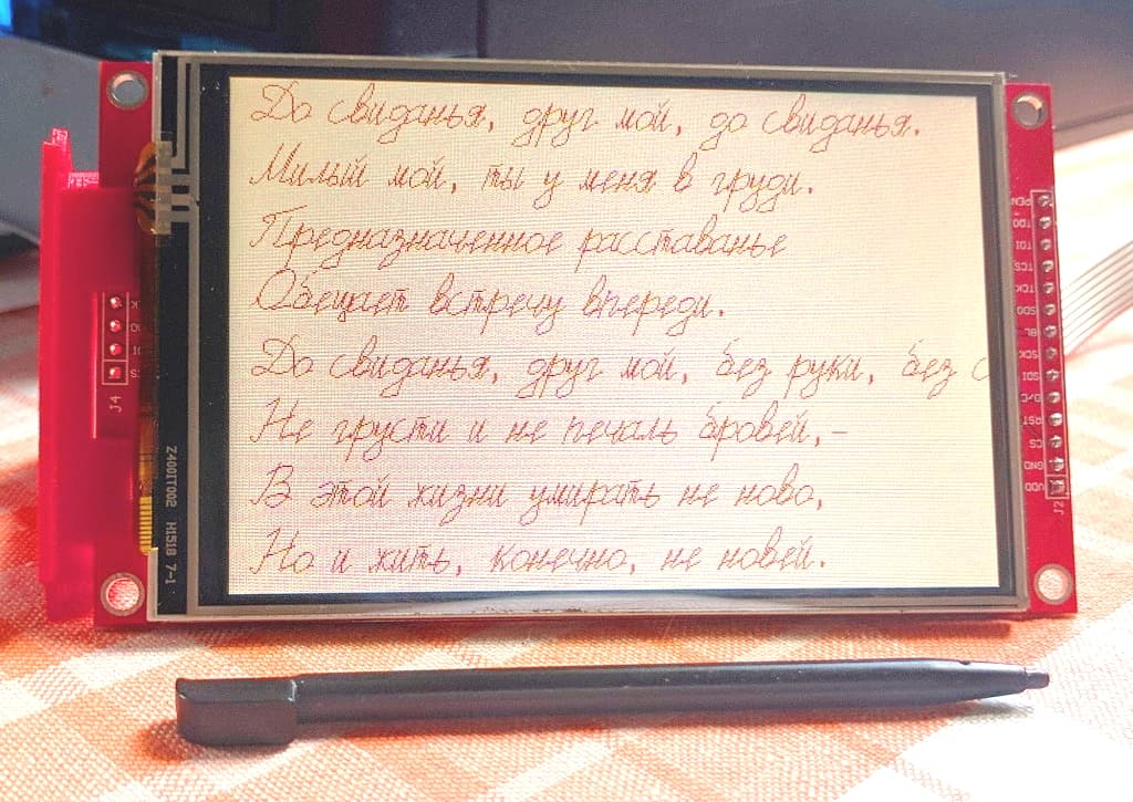

Переделал.
Спойлер
//ПЕЧАТЬ БУКВ И СЛОВ виды почерка
#include <SPI.h>
#include <TFT_eSPI.h>       // Hardware-specific library
TFT_eSPI tft = TFT_eSPI();  // Invoke custom library
#include "ris_fun_.h"//файл хранения массивов букв и функций их обработки
uint16_t color=tft.color565(0,0,0);
//uint16_t color=tft.color565(238,206,155);
String str="Вера Знание Расклад Ремесло Кофе";//
float m=0.25;//масштаб букв
void setup(){
 tft.init();
 tft.setRotation(3);     // Переводим дисплей в альбомную ориентацию
 tft.fillScreen(color);
 //пример вывода слов
 ris_str(0,0,"До свиданья, друг мой, до свиданья.",m);//
 ris_str(0,35,"Милый мой, ты у меня в груди.",m);//
 ris_str(0,70,"Предназначенное расставанье",m);//
 ris_str(0,105,"Обещает встречу впереди.",m);//
 ris_str(0,140,"До свиданья, друг мой, без руки, без слова,",m);//
 ris_str(0,175,"Не грусти и не печаль бровей,-",m);//
 ris_str(0,210,"В этой жизни умирать не ново,",m);//
 ris_str(0,245,"Но и жить, конечно, не новей.",m);//
 ris_str(0,280,"                           С.А.Есенин 1925 ",m);//

Сканер букв тоже подделал.
Спойлер
//СКАНЕР БУКВ
#include <SPI.h>
#include "ris_.h"//файл хранения массивов букв
int xx=0;int yy=21;//
byte flag=0;//
long Y=0;//
int xr=200,yr=150;//переменные регулирующие внешний вид шаблона под буквы
int a=80;//
float k1=0.5;float k2=1.1; float k3=0.15;//
void setup(){
  tft.init();
 tft.fillScreen(color);panel();//начальная отрисовка зон экрана
 //пример вывода буквы, после просмотра нажмите кнопку очистки
  for(int q=0;q<15;q++){
   ris_bukvu(50+q*28,50,buk_A,0.35);
  ris_bukvu(xr,yr,buk_A,1.00);
  if(millis()-Y>150&&flag!=3){flag=1;}// условие прерывающие рисование серии отрезков после паузы в 0,15 секунды (не касаемся стилусом экрана)
  uint16_t x, y;                         // Переменные для работы с координатами нажатий
  if (tft.getTouch(&x, &y)) {
    Y=millis();//
   if((x!=-1) && (y!=-1))          // Если обе координаты в положительном диапазоне (т.е. если есть нажатие)
      x += 0 ;                      // Корректируем координату с учетом калибровочных данных
      y += 5;                       // Корректируем координату с учетом калибровочных данных
      x=480-x*0.97;
      y=y*1.00;
      if(y<20&&x>320&&x<480){  tft.fillRect(0,20,480,320,tft.color565(0,0,0) );xx=0,yy=21;flag=0;panel();Serial.print(333);Serial.print(',');Serial.println('\0');delay(200);}//стираем рисунок
       if(x>=xr+k1*a-a&&y>=yr&&x<xr+a&&y<yr+1.5*k2*a){
      if(y>20&&flag==2){tft.drawLine(x, y, xx, yy,tft.color565(255,255,255));Serial.print(x-xr);Serial.print(',');Serial.print(y-yr);Serial.print(','); xx=x;yy=y;}//рисуем отрезок выбранным цветом
      if(y>20&&flag==1){flag=2;xx=x;yy=y;Serial.print(666);Serial.print(',');Serial.print(666);Serial.print(',');}//начало рисования новой серии отрезков
   delay(20);//
void panel(){
 tft.fillRect(320,0,160,20,tft.color565(255,0,0));//кнопка очистки экрана
 //рамка-шаблон под буквы
 uint16_t color_1=tft.color565(127,127,127);
 tft.drawLine(xr, yr, xr+a, yr,color_1);
 tft.drawLine(xr+a, yr, xr+k1*a, yr+k2*a,color_1);
 tft.drawLine(xr+k1*a, yr+k2*a, xr+k1*a-a, yr+k2*a,color_1);
 tft.drawLine(xr+k1*a-a, yr+k2*a,xr, yr,color_1);
 tft.drawLine(xr+k1*a/2, yr+k2*a/2, xr+k1*a/2+a/2,yr+k2*a/2 ,color_1);
 tft.drawLine(xr+1.5*k1*a-a, yr+1.5*k2*a,xr+k1*a/2, yr+k2*a/2,color_1);
 tft.drawLine(xr+1.5*k1*a-a, yr+1.5*k2*a,xr+1.5*k1*a-a/2, yr+1.5*k2*a,color_1);
 tft.drawLine(xr+k1*a/2+a/2,yr+k2*a/2,xr+1.5*k1*a-a/2, yr+1.5*k2*a,color_1);
 tft.drawLine(xr+(k1+k3)*a, yr+(k2-k3)*a, xr+k1*a-a, yr+(k2-k3)*a,tft.color565(0,200,0));
tft.fillCircle(xr, yr,2,tft.color565(0,200,0));
void ris_bukvu(int Xb,int Yb,const int *massiv, float M){
 int i=0;
tft.drawLine(Xb+M*massiv[i],Yb+M*massiv[i+1] ,Xb+M*massiv[i+2] ,Yb+M*massiv[i+3] ,tft.color565(255,255,255));
else{i=i+2;}
i=i+2;
Спойлер
const int buk_A[] = { //
-32,80,-31,81,-29,84,-27,88,-22,89,-14,85,-6,79,2,71,10,60,17,46,22,32,28,22,36,12,43,7,44,6,47,7,47,14,46,22,
42,35,35,49,29,64,25,74,23,82,21,85,21,87,20,91,20,90,666,666,25,57,24,50,17,43,7,37,1,39,-3,41,-8,47,-10,55,-9,66,-6,
75,2,81,10,83,22,85,34,83,45,79,49,75,50,75,51,75,51,75,333
Если шаблон немного загрубить, сдвинуть все координаты на -3, например, то можно 333 заменить на 126, 666 на 127, а int16_t на int8_t.
А на сэкономленное купить водки!
Не,.. надо сдвинуть к желтому светилу, а это не - 3 :slight_smile: Как бы гармония рушится, но экономия в 2 раза!
Ну, может 126px и не достигают координаты? Тогда двигать не нужно и гармонь останется нетронутой.
Я просто общую мысль по эффективному использованию байта изложил.
По идее, если начало поместить в голубую точку (что вполне было логично с самого начала, но не сообразил), то должно вмещаться от -128 до 127. Опять же, можно рисовать окно-шаблон большим, а значения при выводе в монитор порта уменьшать до приемлемых… Но это уже переделка считай заново :slight_smile: Не в плане программирования, а в плане пользования.
А не логичнее в данном случае пользоваться неортогональными координатами?
Заодно появляется наклон как свободный параметр.
Аффинные координаты? Как то они мне нигде в жизни не попадались :slight_smile:
Исходные x и y всё равно в декартовых даны.
Вектора позволяют баловаться.
Красотища! :slight_smile:
