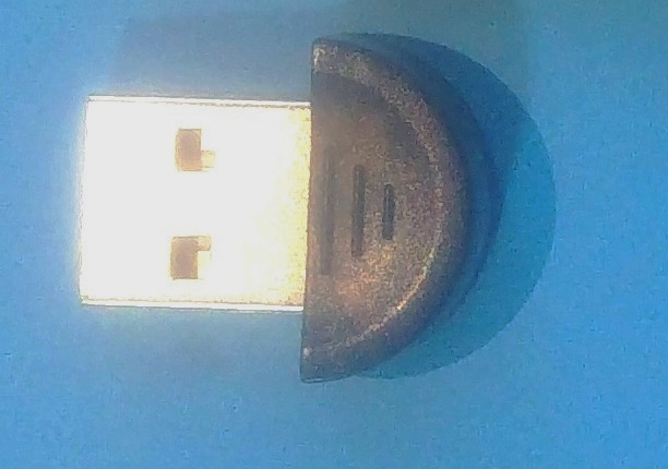

Вопрос такой возник у меня - как связать блютуз модуль ЕСП32 и модуль НС-05 ? Смартфон связывается быстро, а модуль не хочет. Хочется через ПК попробовать текст в записку писать дистанционно.
Не нашёл варианта в сети, почему то только подключение ещё одного HC-05 к самому ЕСП32…
Подключил такой к ПК:
Связь установилась, но монитор порта на работает с русскими буквами на отправку. То есть принятые пишет правильно, а вот при отсылке нет. Интересно как такое может быть и как это поправить? Вот проверочный вариант теста:
