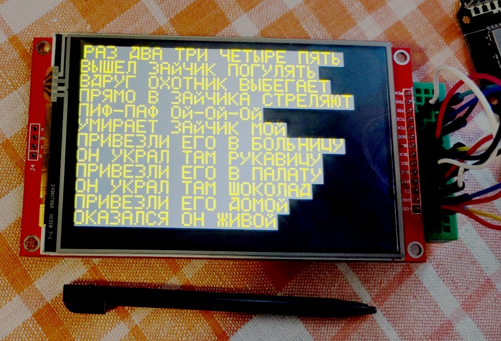

ILI9488 3,95 дюйма, сенсорный экран

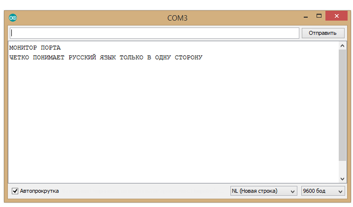

Ясно, это проблема монитор порта ардуино иде. Но наверняка есть простенькие программы (чтоб самому не писать) которые могут посылать в заданный СОМ порт на ПК строку на русском заданной скоростью.
Нет. Это проблема программиста. Монитор работает одинаково в обе стороны, просто при выводе на экран входящих данных он их перекодирует сам, а при отправке исходящих отправляет как есть. Откуда ему знать, что программист собирается делать с этими данными?
Так что это таки твоя проблема, @lilik ))
Сделай перекодировку входящих данных и тебе станет пофигу, в какой кодировке они поступают ))

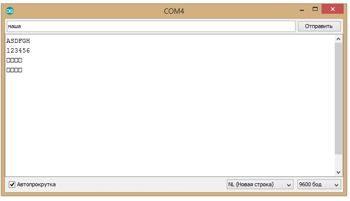

А почему отправленное собой отобразить не может? :slight_smile:
Две попытки отослать машу.

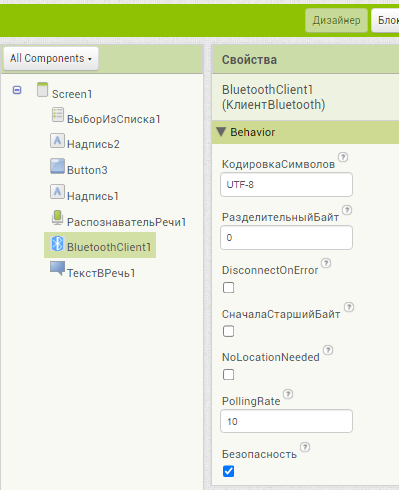

Кстати и в приложении для смартфона указано мной было:

Сначала без её использования (строки 68 и 69 не изменены):

Работаю только с частью монитор-порта, блютуз не трогаю. Суть- в обоих случаях как в посте 126 картинка.

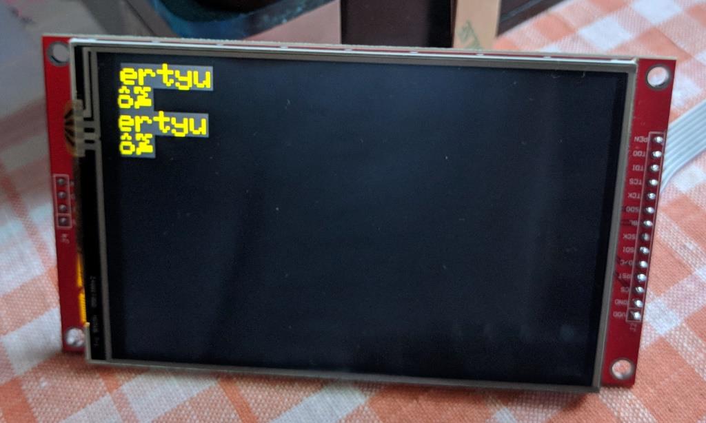

У сериала свое видение. На экран как выводится?
Вопросы решатся сами собой, если разберетесь с кодировками кириллицы. Если же не разберетесь, то подобные вопросы будут возникать регулярно.
Это вывод - ertyu укенг ertyu укенг
Как с ними разбираться? Он собственную кодировку воспроизвести не может.

А теперь внимание, вопрос - используемый шрифт имеет кириллицу?
“Он” - это кто?
Для начала нужно забыть о строках и символах и вывести приходящие данные в HEX формате.
Чтобы понять, что именно приходит.
Он это монитор порта.
:slight_smile:
Встречный вопрос:
Если голосом со смартфона он так пишет
имеет шрифт кириллицу? Или не факт?
