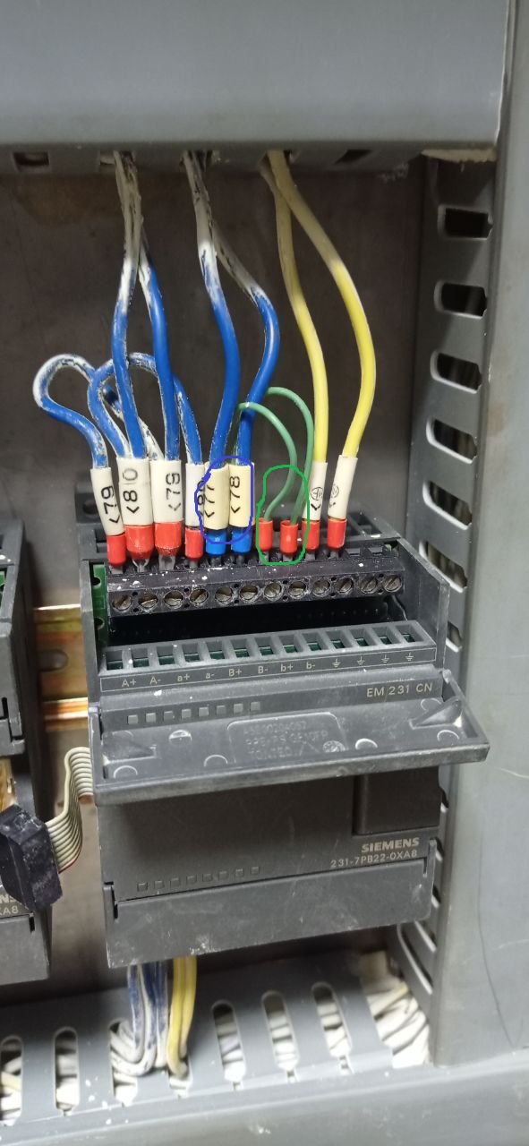

А зачем на термопару подавать напряжение ?
Обычно все с точностью до наоборот
как ты отстал от жизни )))
Мальчик, брось это дело, а то страна совсем без гранул останется. Никто на термопару ничего не подаёт, это наоборот, с нее снимается сигнал 10-70 мВ (в зав-ти от температуры), и вовсе даже не импульсно (может, периодически?). Ты бы хоть чонить за термопару прочитал для начала, прежде чем плести кружева херни на форумах.

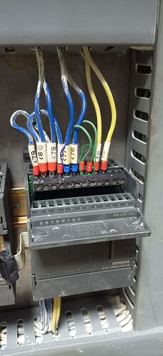

Два синих провода, на фото под номером 77 и 78 это с термопары приходят, а вот два зеленых провода паралельно к этим 77 и 78 подключены и вот с этих пинов, к которым подключены зеленые провода подается напряжение 25 mV 40mv 55mV, это в рабочей плате так, а вот в нерабочей плате подается только 15mV, из-за этого температуру компьютер показывает 380 градусов, хотя должна быть не более 55 градусов, термопары в норме, так как ставил рабочую плату с другой сушилки и всё работает
Нарисовать схему. Посмотреть, как это организовано. Должно быть ясно, как всё работает, что бы что-то делать.
Как вариант, отремонтировать старую плату.
Схему рисовать это очень трудоемкий процесс. Я померил сопротивление на пинах где зеленые провода подключены оно порядка 54 оМ на нерабочей плате и на рабочей плате показывает бесконечность
Без схемы никак. Нужна хотя-бы часть, связанная с термопарой.
Хотя бы в голове она должна быть, можно и не рисовать.
Иначе “кот в мешке” или “чёрный ящик”.

сопротивление термопары единицы ом значит на рабочей схеме должна показывать омы а на нерабочей - обрыв
