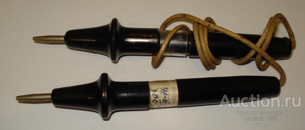

По электробезопасности нужен такой щуп:
где-то был и такой

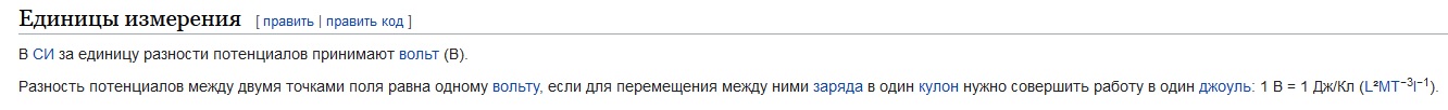

МДА, какие-то херовые у вас учебники… Ну хоть Википедию почитайте, чтоль:
Цитата:
Единицей измерения потенциала в Международной системе единиц (СИ) является вольт (русское обозначение: В; международное: V), 1 В = 1 Дж/Кл
Для тех, кто в танке и читает Википедию вместо учебников. Сами даете ссылку на Википедию и даже не удосужились ее почитать дальше заголовка. Это просто прелестно. Читаю по вашей ссылке:
Речь у меня была не о том, в чем измеряется потенциал и напряжение. Они оба измеряются в вольтах и Википедия это потверждает.
Речь была о том, в чем отличие при измерении разности потенциалов (напряжение) и одного потенциала.
В качестве примера:
Если напряжение батарейки 1.5в - вы прикладываете 2 провода к тестеру и тестер показывает разность потенциалов или напряжение. Это надеюсь вы понимаете?
Теперь попробуйте чем нибудь измерить потенциал земли в вольтах. Только не говорите мне, что земля не имеет потенциала. Куда вы вольтметр подключать будете?
Потенциальная энергия (соответственно и потенциал) зависят от выбора системы координат (точки отсчёта). На практике точкой отсчёта часто служит потенциал Земли. В этом случае потенциал Земли нулевой. Если Вы выберете другую точку отсчёта, то потенциал Земли будет иметь значение отличное от нуля.
Но без указания точки отсчёта говорить о “потенциале” чего-либо некорректно.
