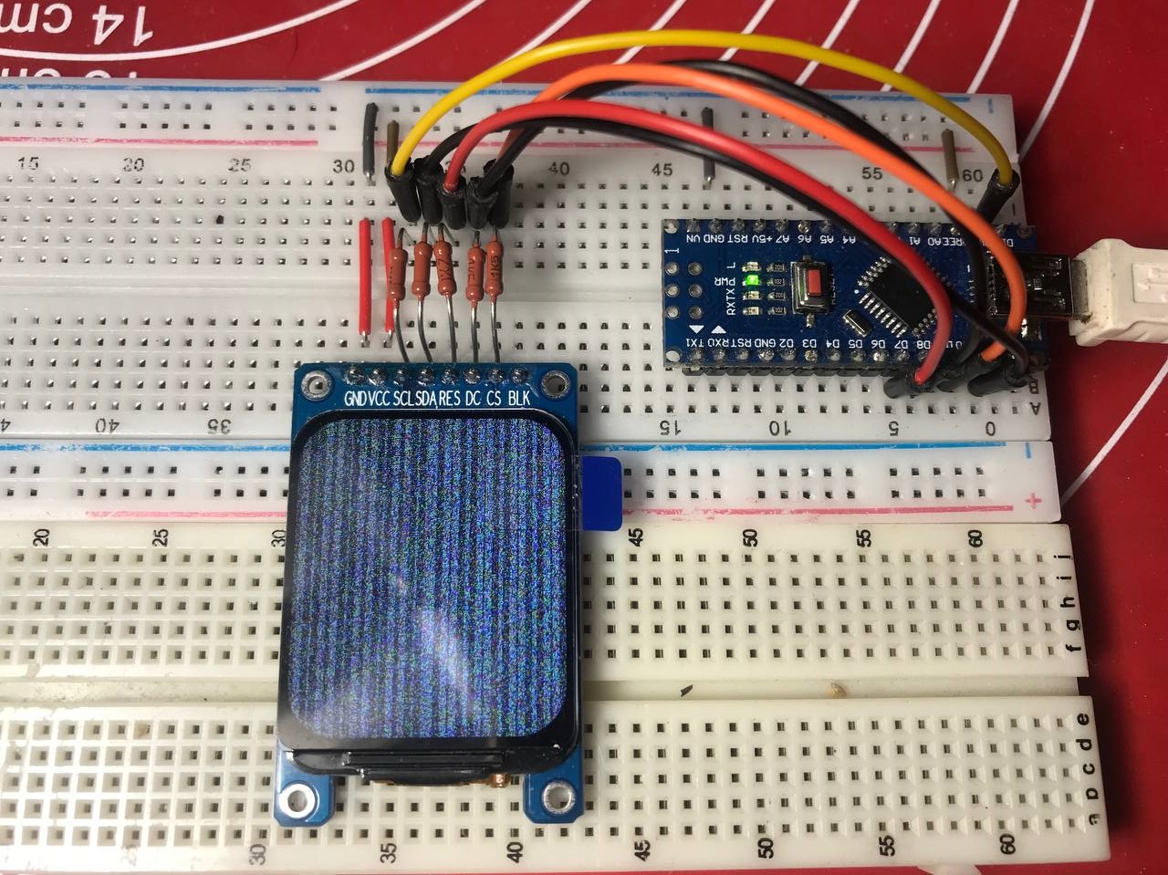

Инициализация дисплея ST7789v2
Дисплей проходит инициализацию(мне так кажется), но данные не отображает. Все, что имею в данный момент, это цветной шум на экране. В консоль выводил отладочную информацию о состоянии пинов, все работает согласно мануалу на дисплей.
При этом, адафрутовская библиотека запускает дисплей без проблем, что говорит о его исправности. В коде использую хардварный SPI с дефолтными настройками. Есть сильное ощущение, что упустил что-то очень простое. Привожу код, пинборд, фрагмент мануала.
Использовать готовые библиотеки не хочу, есть желание самому разобраться как работает вывод и использовать минимальный код для компактности и скорости вывода.

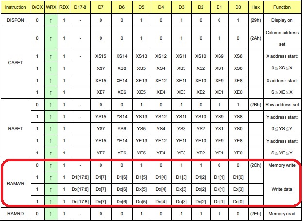

#define ST7789_CASET     0x2A  //CASET: X address set
#define ST7789_RASET     0x2B  //RASET: Y address set
#define ST7789_RAMWR     0x2C  //RAMWR: Memory write

  sendCmd(ST7789_RAMWR);
  for(int i=0; i<(SCR_WD * SCR_HT); i++) {
    sendData(CH);
    sendData(CL);

  1. Подключить лог анализатор
  2. Срисовать коды инициализации адафрут библиотеки
  3. Запрграммировать аналогично
  4. Запустить свою программу и проверить что в дисплей падают правильные данные в правильной последовательности
Вот тут:
минимальный набор команд для запуска дисплея.
Попробуйте …
И не надо всё время дергать CS !!!
К сожалению логического анализатора нет. Библиотеки пытался распарсить, с одной стороны вроде последовательность инициализации такая же, с другой стороны в некоторых местах начинаются такие дебри абстракций, которые мой уровень пока разобрать не в состоянии. Вообще изучение библиотек это первое, с чего начал, недели две бьюсь, сейчас прошу помощи у тех, кто понимает суть предмета.
Спасибо за наводку!!!

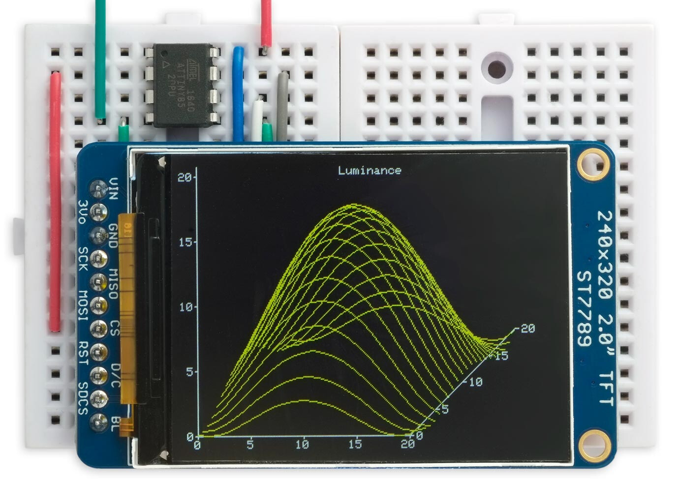

Передергивание CS это как раз таки из одной из универсальных библиотек) По факту можно один раз выставить в 0.
Там для tiny код и SPI через ногодрыг - надо немного подкрутить …
Получить последовательность байт от любой библиотеки достаточно просто - надо в библиотеке SPI вставить вывод в консоль уровня DC и байта, который летит в SPDR !!!
Пока с nano работаю, использую hardware SPI, но на инициализацию дисплея из примера это вроде не должно влиять.
Вот за это прям гранд спасибо, не знал!
Вроде подправил под ваше соединение:

Но тут SPI через ногодрыг !
У вас в коде digitalWrite - это СОВСЕМ не быстро !!!
Может быть только для Reset надо будет добавить
pinMode(rstPin, OUTPUT);
digitalWrite(rstPin, HIGH);
SetBit?
Типа как тут.
гранит науки он такой …
Беда :roll_eyes:
Я тоже как то неделю мучался с дисплеем, плюнул, купил логанализатор, так что рекомендую не тратить жизнь на бесполезные тесты, не видя что там на интерфейсе в реальности.
Может сначала с библиотеки запустить, а потом наслаждаться уже без?
Вещь годная, не поспоришь. Я светодиоды к ногам подключаю и визуально смотрю, мигают, мерцают или вообще не реагируют)))
Очень тяжелые они, многофункциональность благо и зло одновременно)
Да вы супермен :grinning: на частоте 400 кГц по светодиодам шину расшифровать.
Ну как, если слабо замерцал, значит данные идут, уже кое о чем говорит)))
