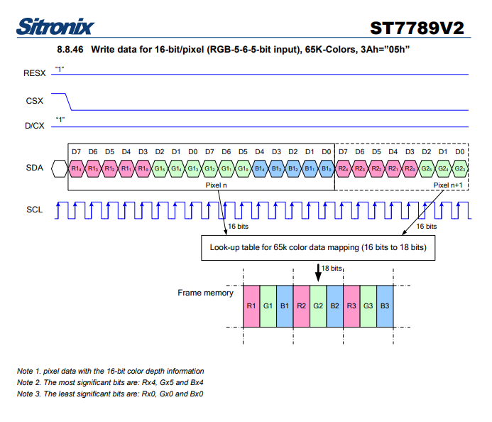

Инициализация дисплея ST7789v2
Спасибо! У меня софтверный вариант не запускался. Имеет значение что у меня мега 328 а не атинька?
Это для 328 как раз
А что с rst делать? В мануале явно не прописано, на диаграмме выставлено в 1, явного описания не нашел как он участвует в инициализации.
Высокий на него подайте.
pinMode(rstPin, OUTPUT);
digitalWrite(rstPin, HIGH);
Это аппаратный сброс и он ни как не участвует в инициализации. Пока он в низком - девайс мертв.
Командир, пока не запустил, завтра продолжу разбираться, сейчас уже носом клюю в клавиатуру) Пока с помощью вывода в консоль выяснил что в функции DisplayOn CS всегда в 1, т.е. на переключается в начале в 0. То есть после запуска имею в консоли 1 0 1 1 1, хотя по идее должно быть 1 0 1 0 1?

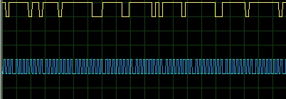

Если на шине SPI одно устройство , то скорее всего можно CS припаять к GND !!!
В моём скетче и так всё как на ладони и не надо в нём ничего выводить в консоль. Я писал про отладку Adafruit библиотеки через перехват байтов летящих в SPDR !

“Кривая”=блокирующая реализация SPI.transfer():
  inline static uint8_t transfer(uint8_t data) {
    SPDR = data;
     * The following NOP introduces a small delay that can prevent the wait
     * loop form iterating when running at the maximum speed. This gives
     * about 10% more speed, even if it seems counter-intuitive. At lower
     * speeds it is unnoticed.
    asm volatile("nop");
    while (!(SPSR & _BV(SPIF))) ; // wait
    return SPDR;
СЖИРАЕТ до половины скорости аппаратного SPI !!! Это SCK:
То есть в этих промежутках SPI простаивает?
Весь МК простаивает !!!
