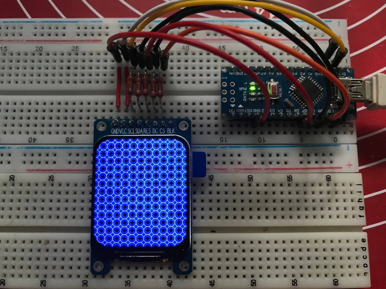

Инициализация дисплея ST7789v2
В целях самоуспокоения залил тестовый адафрутовский код, как ни в чем не бывало все корректно работает.
Отлично ! Пока ничего не трогайте !
На каком пине сейчас DC ?
dc - 8 пин ардуино или PB0 Atmega
SPI.h

Найдите SPI.h и переименуйте\сохраните\скопируйте его. А код вставьте в новый SPI.h
Где-нибудь в setup работающего примера добавьте Serial.begin(нужная скорость);
После компиляции и запуска весь вывод должен скопироваться в консоль.
Все сказанное проделал, я такое уже делал из кода, логировал пересылку команд и данных, вроде все соответствует. Текущий вывод таков:

По CASET и RASET, вижу что выводятся корректные данные разрешения экрана 0 0 1 17 и 0 0 0 EF (279 и 239 соответственно), но не стоит ли поменять местами ysize и xsize?
Command2(CASET, yoff, yoff + ysize - 1);
Command2(RASET, xoff, xoff + xsize - 1);
Теперь этот код:
Спойлер

Только вставьте Serial.begin(нужная скорость); в setup…
Он тоже плюнет в консоль весь вывод …
Все команды в принципе совпадают. Данные я подправил под разрешение вашего дисплея.
До одной команды не дошло - 0x29 Display on, но не думаю что она другая …
Вывод:
Спойлер
1
cmd
36
data
0
cmd
3A
data
5
cmd
20
cmd
11
cmd
2A
data
0
data
0
data
0
data
EF
cmd
2B
data
0
data
0
data
1
data
17
cmd
2C
data
0
data
0
data
0
data
0
data
0
Да, вывод в консоль очень замедляет код, я пока ни разу не дождался завершения) Но я тоже не вижу причин быть 0x29 другим)
Всё совпадает.
Возвращайте родной SPI.h.
Может на 3.3В попробовать?
С Adafruit же работает … и тут будет …
Дык к 3.3 и подключено, вот и резисторы плечи делителя стоят. Я уже и мультиметром все проверял, соответствует.
Командир, а выход из сна стоит после установки регистров, это никак не влияет на установку этих регистров?
Так и Adafruit начала стирать не включив дисплей.
Пока так, ведь и пинборд отстой, мой по крайней мере, на шинах питания потери напряжения до 0,6в, поэтому проводами напрямую законнектил. Потом разведу плату как разберусь с работой этого дисплея.
Что с родной SPI.h ?
Все вернул на место
Картинка появилась ?
неа((( Этому должно быть простое объяснение. А у вас нет случайно 7789 или 7735?
