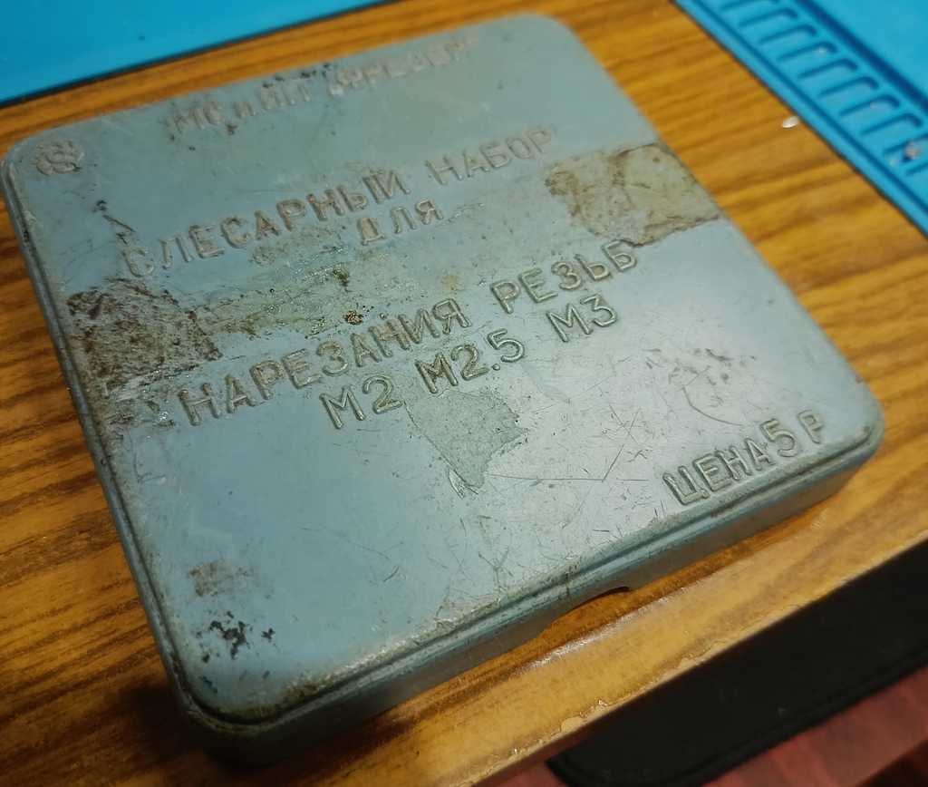

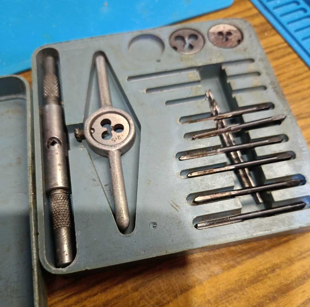

У меня есть такой еще с советских времен. Откуда взялся - даже не помню. Сверла комплектные периодически меняю, а метчики и плашки до сих пор живые ))
Не, соврал, сверла уже давно пролюблены, надо бы восстановить комплект ))

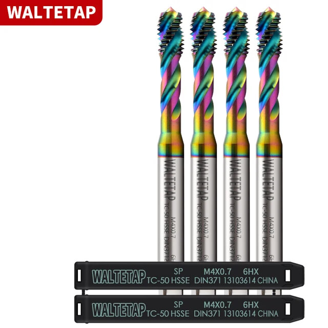

нашел чем хвалится :sweat_smile:
выяснили же тут недавно, метчики без павлиньей окраски, херня полная :rofl:
вот правильный :smile:
Настоящие гевропейские лгбт метчикики. Даже соблюден стиль через жопу, сначала резьба затем сверло )))
