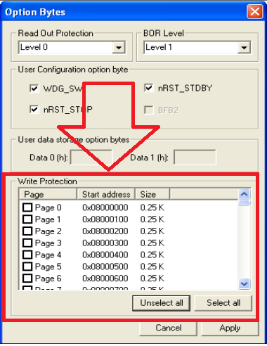

Покупал я эти “синие таблетки”, сильно в STM32 пока не разбираюсь, так - иногда подхожу, покручу в руках, посмотрю в программах…
Установил я STM32 ST-LINK UTILITY v4.6.0, открыл в ней и немного обалдел )))
Микроконтроллер определился как STM32F10xx series, но (!!!) как High-density, device ID: 0x414, device revision ID: Rev Z с 256 кб FLASH памяти (256 “страниц” (?) по 2 кб).
При этом через Arduino IDE мигание светодиодом на PC13 компилируется и прошивается хоть я выбираю 64кб (C8T6), хоть 128кб (CBT6).
Нашел у себя купленную давным давно платку “синей таблетки”, там device ID: 0x410, FLASH памяти 64кб (я так понимаю “кирпич” там впаян оригинальный).
Интересно, а все 256кб использовать никак у этих мк не получится (ну или может быть хотя бы 128кб)? И как-то можно определить что это за “камушки” такие?

чем оно “определяется” ? Ст-линк утилити не показывает обьем памяти, насколько я помню.
Качайте “Flash Loader Demonstrator” - он правильно определяет размер памяти
Все он показывает.
А говоря о “страницах”, я имел ввиду вот это (криншет из интернета, не мой):

Ок, вот вам ответ от производителя
Не знаю, что я еще могу добавить :slight_smile:
Я это читал. И понимаю, что там не оригинальный STM32 стоит. Вопрос то был в другом ))
Я понимаю, вопрос был "я купил в китае флешку 128 Гиг. Но в компьютере она видится как 256 Мбайт. Как мне использовать все мои гигабайты? " :)))
Нет, не правильно понимаешь.
Вопрос был в том, что если микроконтроллер определяется с большим количеством flash памяти, то можно ли как-то ее использовать? Я ведь пока только диодом поморгал на STM32 и больше ничего на нем не умею… ))
