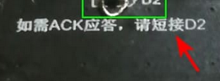

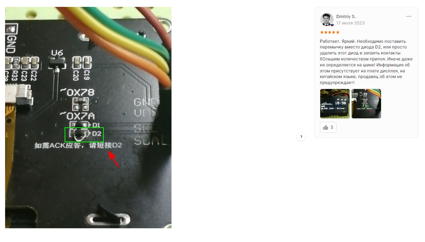

Пришёл дисплей. Подумал, посмотрел схему. Это рекомендация опасна. Нужен перевод, что китайцы пишут про D2 :slight_smile:
сфоткай поближе, может окажется что и не диод это вовсе.
Это диод, я на своём модуле тестером смотрел :slight_smile:
А что у тебя тестер отличает диод от стабилитрона ?

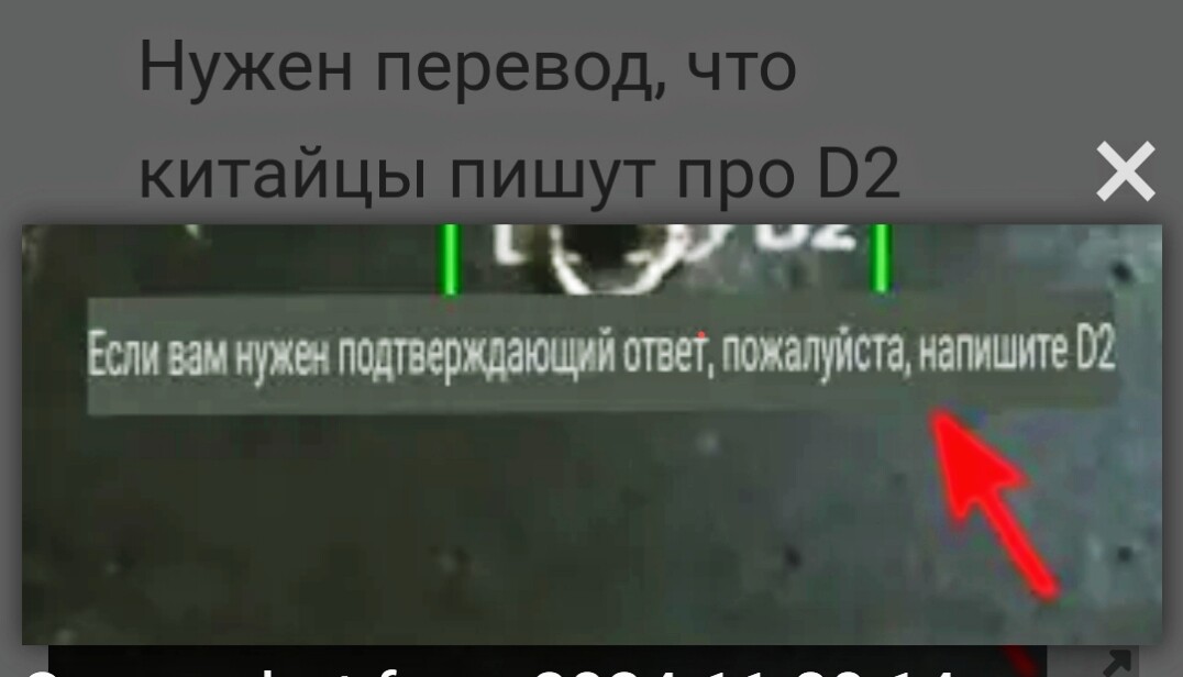

Мой тел говорит, что тут написано:
“Если вам нужен ответ ACK, замкните D2”
ЗЫ В любом современном Андроид -смарте есть перевод текста на фото

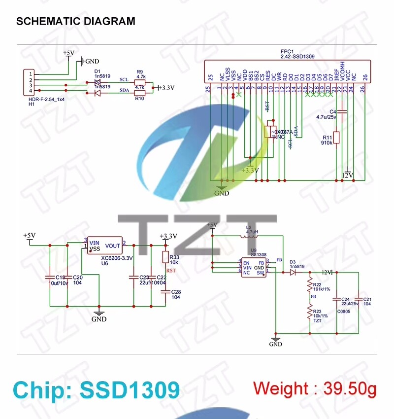

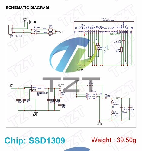

Спасибо, правда не знаю, что это значит, но не суть. Вот схема:
Диод развязывающий.
Я не настолько умён.
я тоже
Хотя из схемной логики следует, что речь идёт об ответе со стороны дисплея. Чего при обычной эксплуатации нет.
обычной необычной не знаю, но некоторые позволяют цвет пикселя спросить.
Но от @MMM перевод понятнее ))
