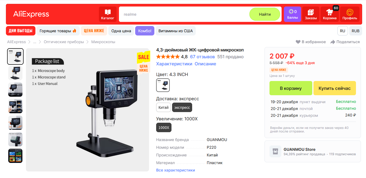

Кому нужно - налетай! Цифровой микроскоп с дисплеем 4.3 дюйма с бесплатной экспресс доставкой всего за 2000 рублей!!! :slight_smile:
https://aliexpress.ru/item/1005007275129324.html?spm=a2g2w.home.10009201.235.75df55869H7Fp5&mixer_rcmd_bucket_id=aerabtestalgoRecommendAbV2_testRankingChoiceFeatures&ru_algo_pv_id=0ce4af-55914f-013a9e-9725ba-1734004800&scenario=aerAppJustForYouNewRuSellTab&sku_id=12000040030238406&traffic_source=recommendation&type_rcmd=core
За 2 тыс можно и попробовать…
Кто что скажет за и против?
чем им делать?
детальки, монетки смотреть, да покатит, паять под таким и подобными невозможно.
тогда нафик
Хотя Дракула вроде говорил, что он паяет
Есть такой. Игрушка. Включал пару раз. Пайка очень сложная с ним. Под литром ируканского легче паяется
И я паяю. Очень даже выручал несколько раз. Правда у меня не совсем такой, но тоже 4.3 дюйма - удобный размер. Освещение внешнее нужно (я лампу настольную наклоняю к основанию микроскопа).
Еще несколько раз выручал в ремонтах. Вот смотришь в очках и с лупой - всё хорошо, а под микроскоп засунул - царапина еле заметная дорожку перебила…
Да и за 2т.р. пусть будет «на подскоке»… ))
Если интересно кому, то у меня вот такой:
Брал несколько лет назад за 3200+ рублей… Сейчас блин под восемь стоит, урвал вовремя )))
по-моему он сильно лучше первого
А вот это, наверно, золотая середина
По ТТХ примерно как твой, но стоит в 2 раза дешевле
тут согласен, для меня единственный аргумент.

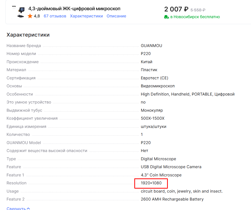

Почему-то мне кажется что оптическое увеличение у трубки такого размера максимум 50, всё остальное - цифровая интерполяция, со всеми вытекающими.
Upd. Ну и вот это позабавило:
Думаю, экран такого размера с таким разрешением сам по себе стОит в 10 раз больше всего этого микроскопа
