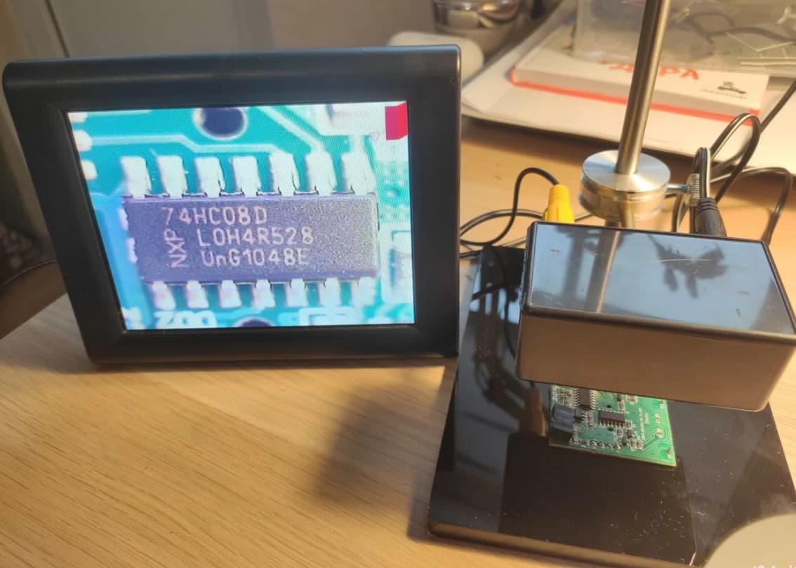

Есть небольшая задержка, в принципе привыкнуть можно. Я на второй пайке уже примерно понимал. Да и вообще больше «неудобно» другое. А именно - мозг понимает, что для «продвинуть на 2мм нужно вот столько силы» (по монитору же видно сколько двинуть, а что оно увеличено - мозг еще не понимает), а по факту нужно меньше. Ну и нормально за свои деньги.

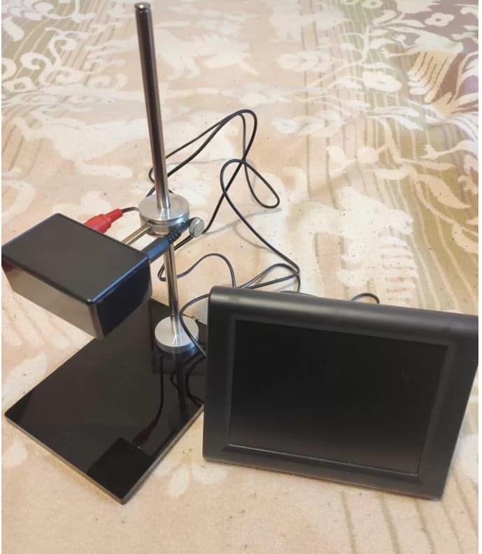

По мне так нет ничего лучше самоделки на аналоге. Никаких цифровых задержек! Экран 5,5". Камера SONY CXD 3142R.
А можно вообще к телевизору с AV-входом подключить! Вот где увеличение!
Если кому интересен, стучитесь в личку, комплектуха еще штук на пять вроде есть, а собирать лень… И как собрать подскажу.
Выглядит мощно!
Так рукожопство от и до! :wink:
Это первая версия. Потом два провода (питание и сигнальный) для удобства заменил одним (типа ps/2). Ставил на его подсветку и пропеллер небольшой чтобы дым при пайке сдувало в сторону, а не объектив камеры.

Да на Авито ставил по 2,5тыс в комплекте даже с блоком питания на 12В…

Там можно на типа “штативе” камеру выше поднять и объективом камеры резкость накрутить. От этого и увеличение меняется. Примитив, короче. :wink: Фенька как раз в аналоговости. У меня toupcam есть, с точки зрения комфорта он просто курит в сторонке по сравнению с этим горе-поделием. :wink:

UPD: на видео другая система. Камера другая (от видеонаблюдения AHD как я понял, тоже аналог по сути) и объектив не в пример моему. Но будет работать.
А я купил себе матрицу сони, прикрутил объектив от фотоаппарата зенит, подключил к монитору.
Осталось это всё собрать в кучу и придумать штатив.

Ещё и нужно БП подобрать для камеры. Там она какая то голодная. Требует что то в районе 12В/2А.
Первый раз подключал к блоку 1А, так картинка синяя была.
Пришлось подкидывать лабораторник, тогда цвета норм стали.
Ну и допом ещё нужно питать декодер, а это 5В.
Пока комплект вышел , что то в районе 2тр.
Это матрица+декодер+монитор.
Объектив дома был, фотоувеличитель тоже.
Все обвесы печатал на 3д принтере
