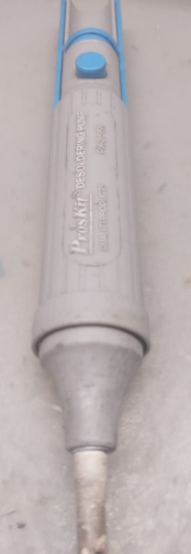

прикупил тут оловоотсос (на комбо)
ребят, очень советую, лежит в руке идеально, за счет того что носик мягкий забирает припой ИДЕАЛЬНО.
малыш, но по сравнению с классическим просто небо и земля!
советую
Да, тоже взял такой. Непонятно, зачем там корпус с оторочкой из пористой резины, но олово засасывает только в путь. Еще и запасные наконечники в комплекте ))

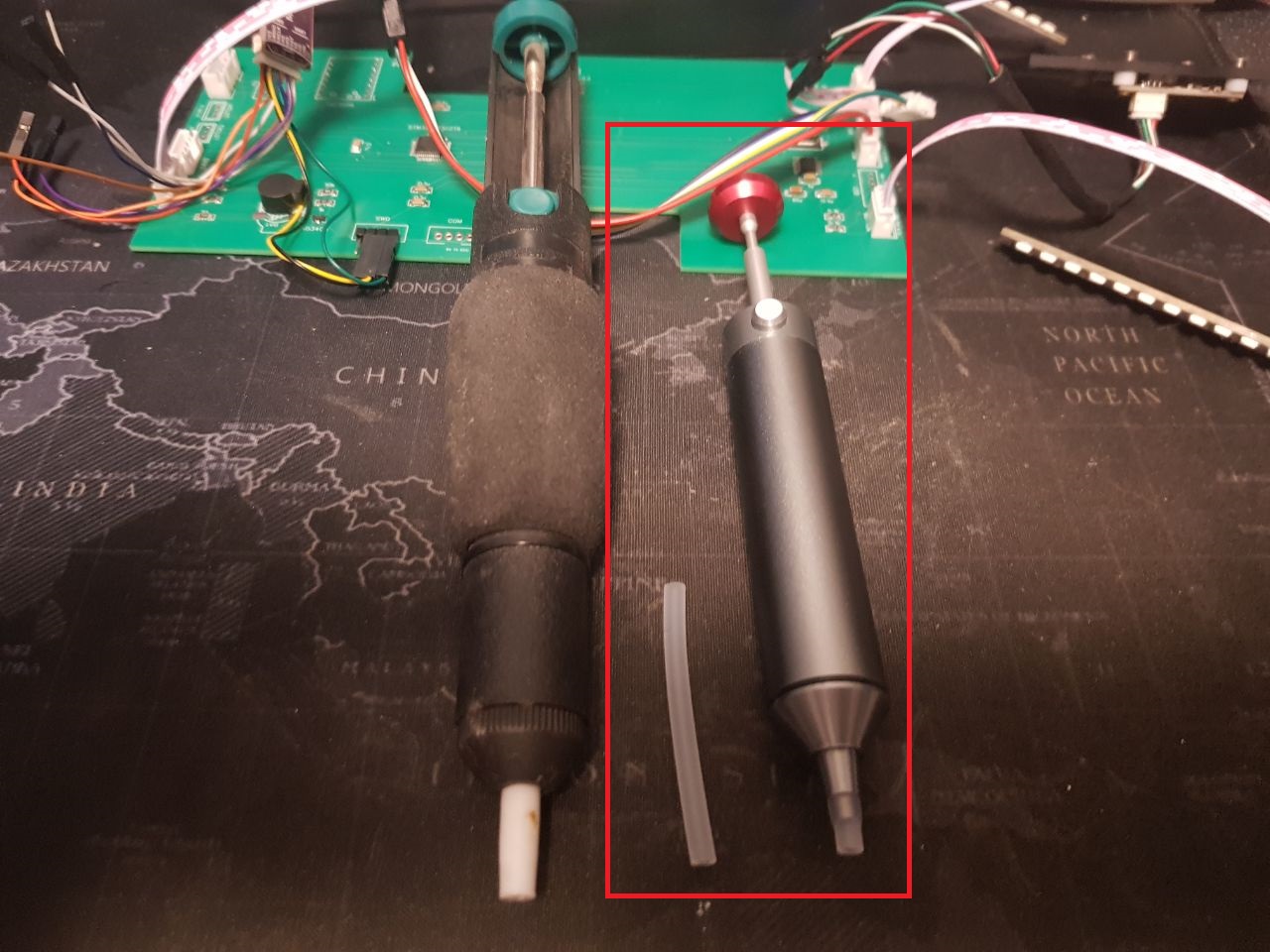

видимо ты меня не понял, я про тот что справа.
или я тебя не понял?
Да, туплю что-то последнее время ))
:rofl:
и я тоже, погода видимо…
А я на обычный Оловоотсос, спрашивал кстати за автоматический - отговорили, (на сам его кончик) натягиваю силиконовую трубку (вроде бы для аквариума изначально предназначенную, уже и не помню когда и зачем купил), на 20-30 раз хватает, но обгарает. Меняю (там надо то - 2-3см), у меня этой трубки метра 3. На долго хватит ))
ЗЫ: В старых журналах писали использовать часть от «присоски» кинескопа телевизора, но сейчас такое редкость…
Кстати о оловоотсосах.
Года 2 назад посмотрел случайно рекомендованное видео на ютубе, где говорилось что продлить срок службы Оловоотсоса и вообще для простоты обслуживания - нужно манжет (уплотнительное кольцо) и внутрянку корпуса смазать обычным медицинским вазелином.
Я не знаю что происходит с течением времени (я не химик), но на вид эластичное уплотнительное кольцо перестает быть уплотнительным, оставаясь на вид таким же как и при рабочем варианте (при этом сразу после смазки вазелином - всё работает примерно так же как и без неё, но через полгода - всё, ничего не может «засосать» :frowning: )
Вот таким пользуюсь (мне нравится, приловчился + трубка из силикона):
https://www.ozon.ru/product/olovootsos-dlya-pripoya-vakuumnyy-s-metallicheskim-korpusom-167976005/
А я с подогревом беру, сам греет, сам отсасывает. Пока новый - нормально. Потом, всяко бывает.
Пользуюсь довольно часто вот таким уже более 8 лет. Резинки на поршне не менял ещё. Ни какими смазками не мазал. Временами откручиваю переднюю часть, удаляю олово. Сосёт очень качественно, почти всегда с первого раза. За счёт того, что диаметр поршня почти 30 мм и цилиндр всасывания тоже большой. Советую, кто собрался обновлять свой инструмент.
