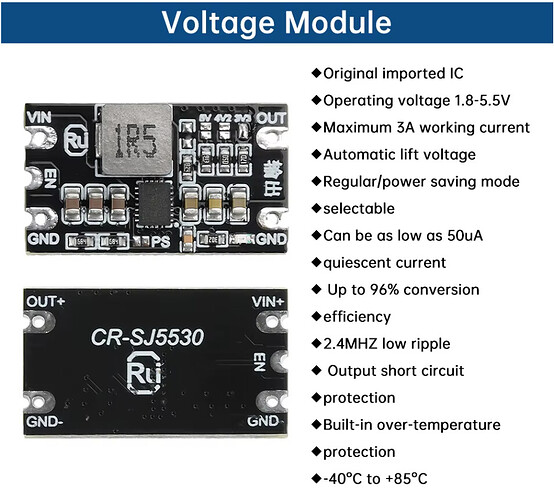

неплохой такой модуль повышайка-понижайка
А это для вас какие то разные случаи ?

Да получил такой модуль. Не знаю может мне такой попался, но по факту в грин режиме потребление 4 мкА. Нагружал 2 А практически не греется. Мне модуль очень понравился. Брал за 129 руб. Сейчас акция по твоей ссылке. Пожалуй возьму ещё парочку на всякий случай. В датчиках беспроводных пригодится. Тем более ещё 6% скидку даёт epn.bz на данный товар.
Надо брать.
