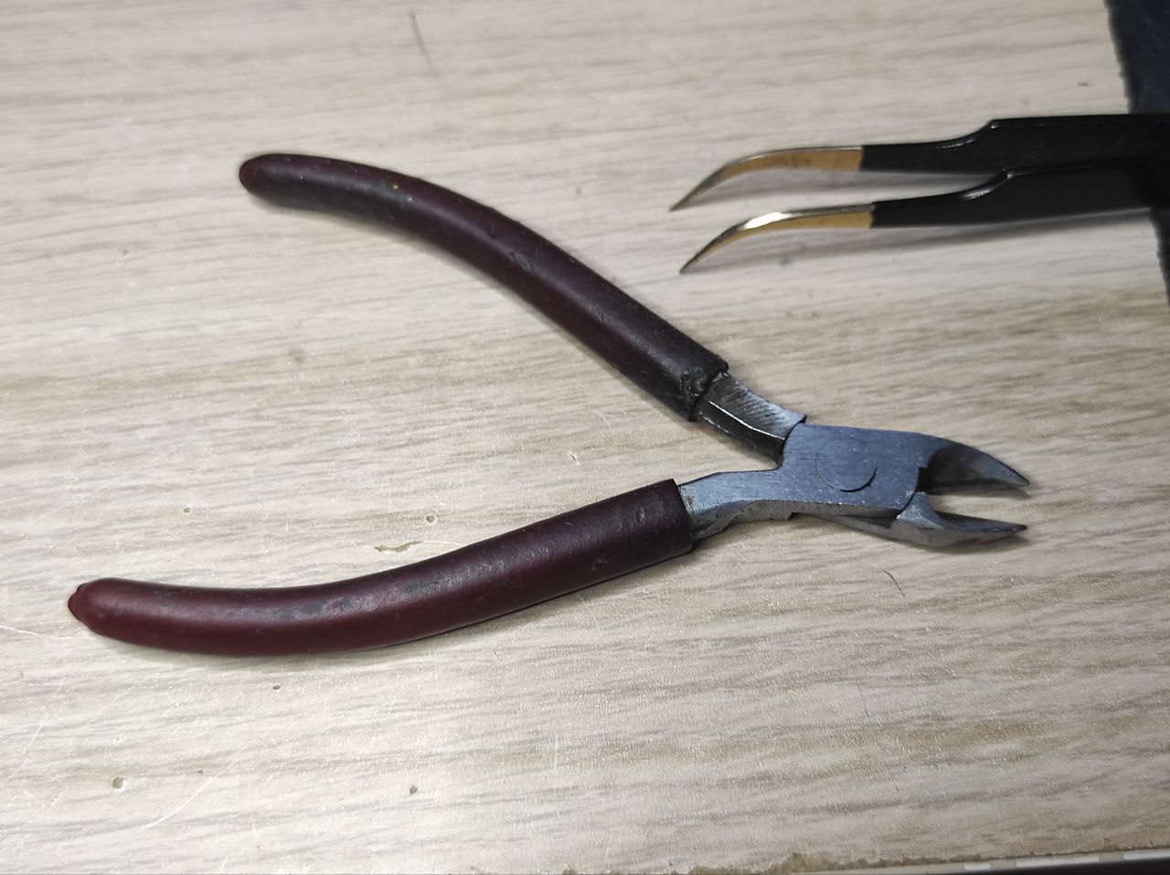

Отличные бокорезы. Всяко лучше одноразовых перекаленых как на твоем втором фото.
при том что обычным надфилем свободно поправляются, HRC там не более 50 я думаю, то-есть термообработаны не по фэншую
Ну во всяком случае все что кусал перекусывали.
Перекаленые для откусывания выводов, что то кроме выводов кусать не хотят. Сразу ломаются.
А эти и с выводами справляются на ура и винты на м5 могут.
Есть еще в наличии японские лохматых годов. Корейцы подарили в 2007г.
Те и М6 болты грызут. Только заточка у них двухсторонняя, не везде подлазят

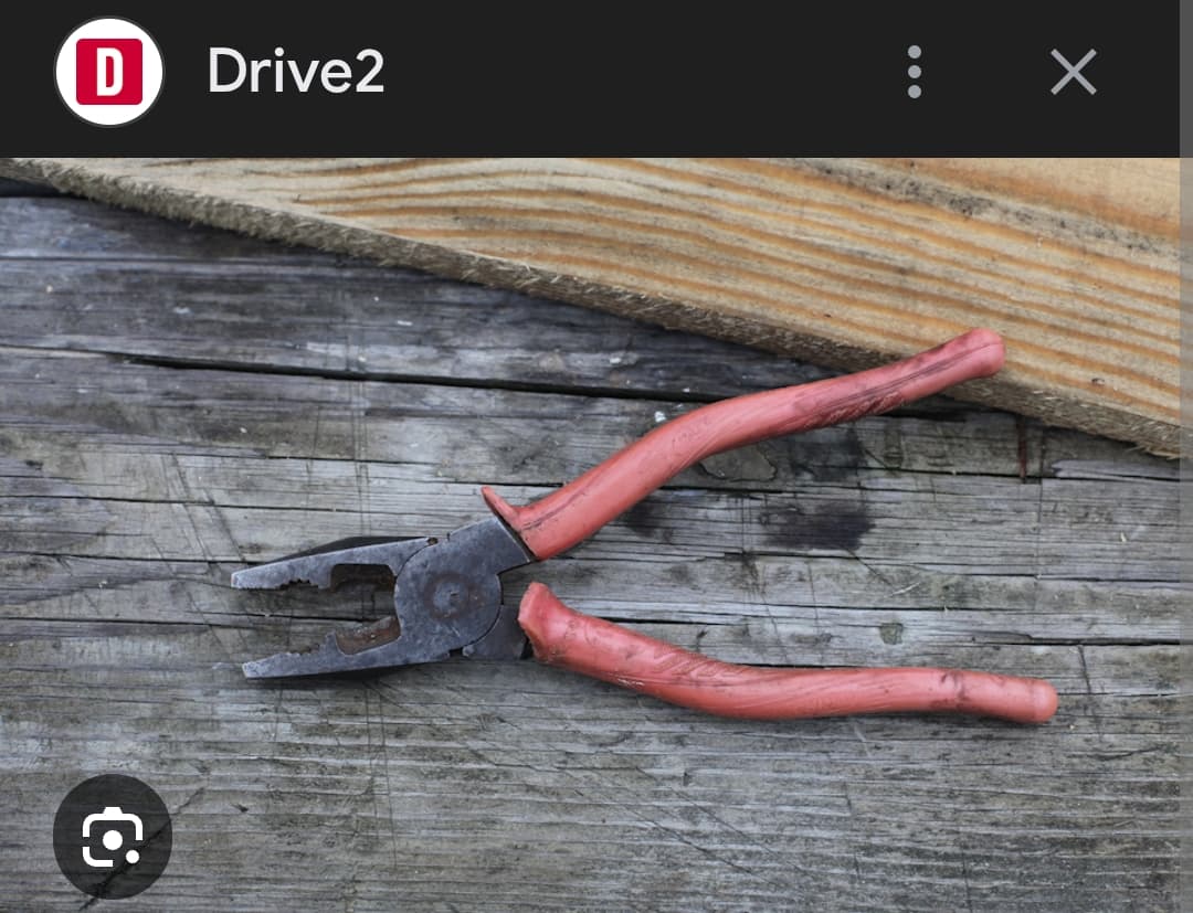

А вообще в 80х Индия поставляла нам пассатижи в обмен на что то там. Ну понятно, что не только пассатижи а вообще инструмент.
Так вот круче тех пассатижей не встречал пока. Грызли всё, везде и сразу.
Сломать можно было только ручку, когда губки материал не брали а очень было надо и прилагалось усилие типа, “ща на ручках поскачу-перекушу”.
Еще были такие же но с надписью “Made in China” , но те были похуже.
Вот нашел на драйве китайские.
Индийские выглядят абсолютно так же.
Отличие в надписи.
Китайские ломались только в путь.
