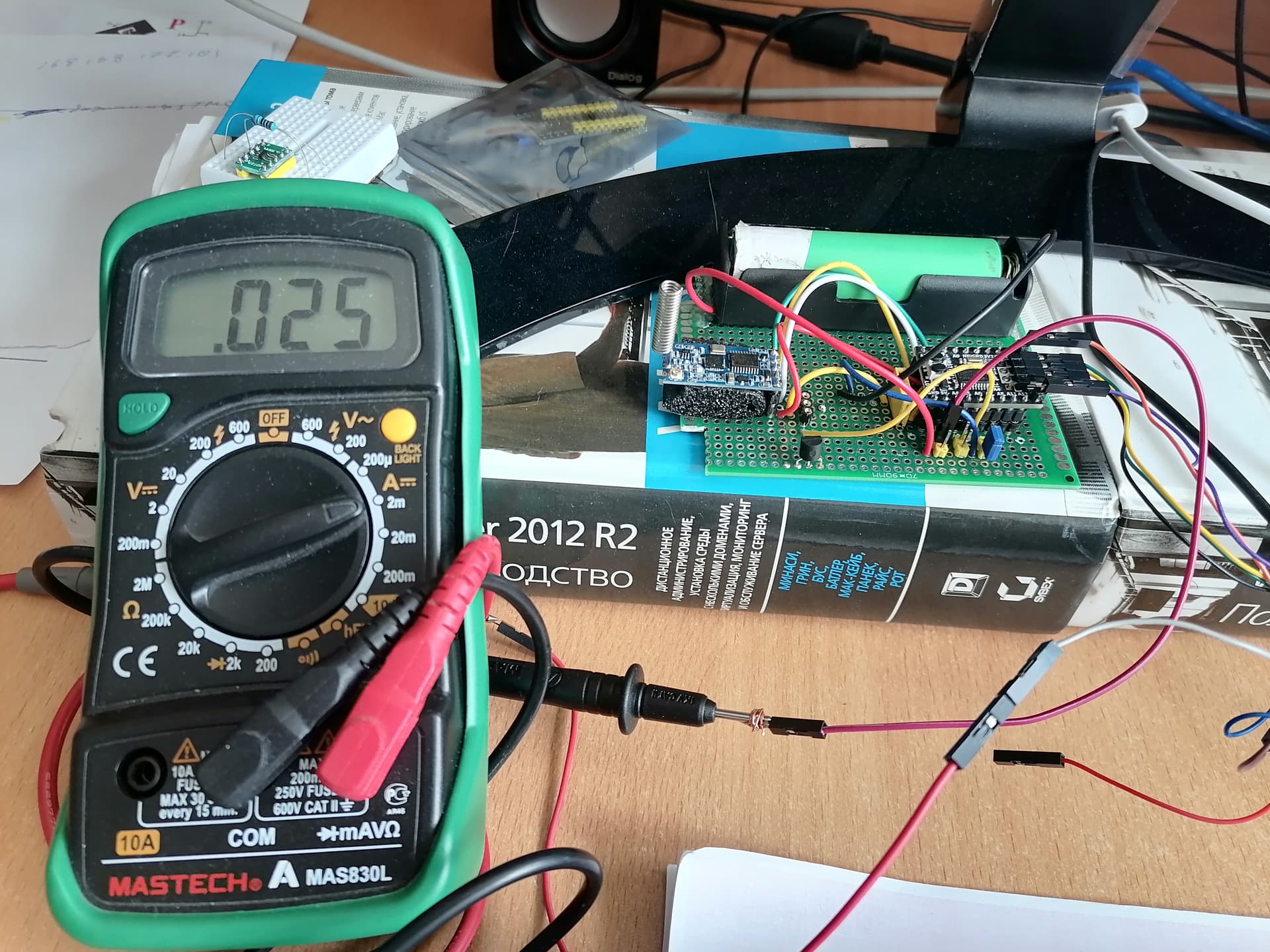

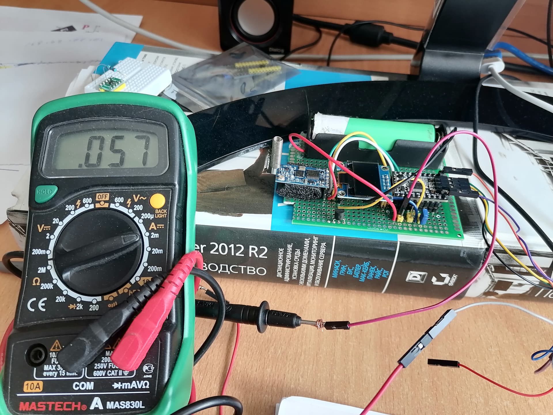

Я stm32 от weact питаю от 18650 через встроенный на плату стабилизатор LDO, вполне себе живут хорошо. Ещё статистику на много месяцев не набрал…
Вторая фотка это спящий режим уже без дисплея ssd1306
25мкА это много.
