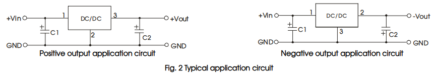

Очень милая импульсная понижайка / перевёртыш на 300мА. Ставишь две и имеешь положительную и отрицательную шины питания.
Оно, конечно, чуть подороже, чем подобное на али, но если для серьёзной или неремонтопригодной (под компаунд) поделки, то оно, вроде, и стоит того, т.к. Mornsun Power, может и не Vicor, но, по-любому, контора серьёзная и уважаемая.
На 5 вольт - K7805-500R3-LB, DC/DC преобразователь, 2.5Вт, вход 6.5-36В, выход 5В/ 500мА – купить оптом и в розницу
На 3.3 вольт - K7803-500R3-LB, DC/DC преобразователь, 1.65Вт, вход 4.75-36В, выход 3.3В/ 500мА – купить оптом и в розницу

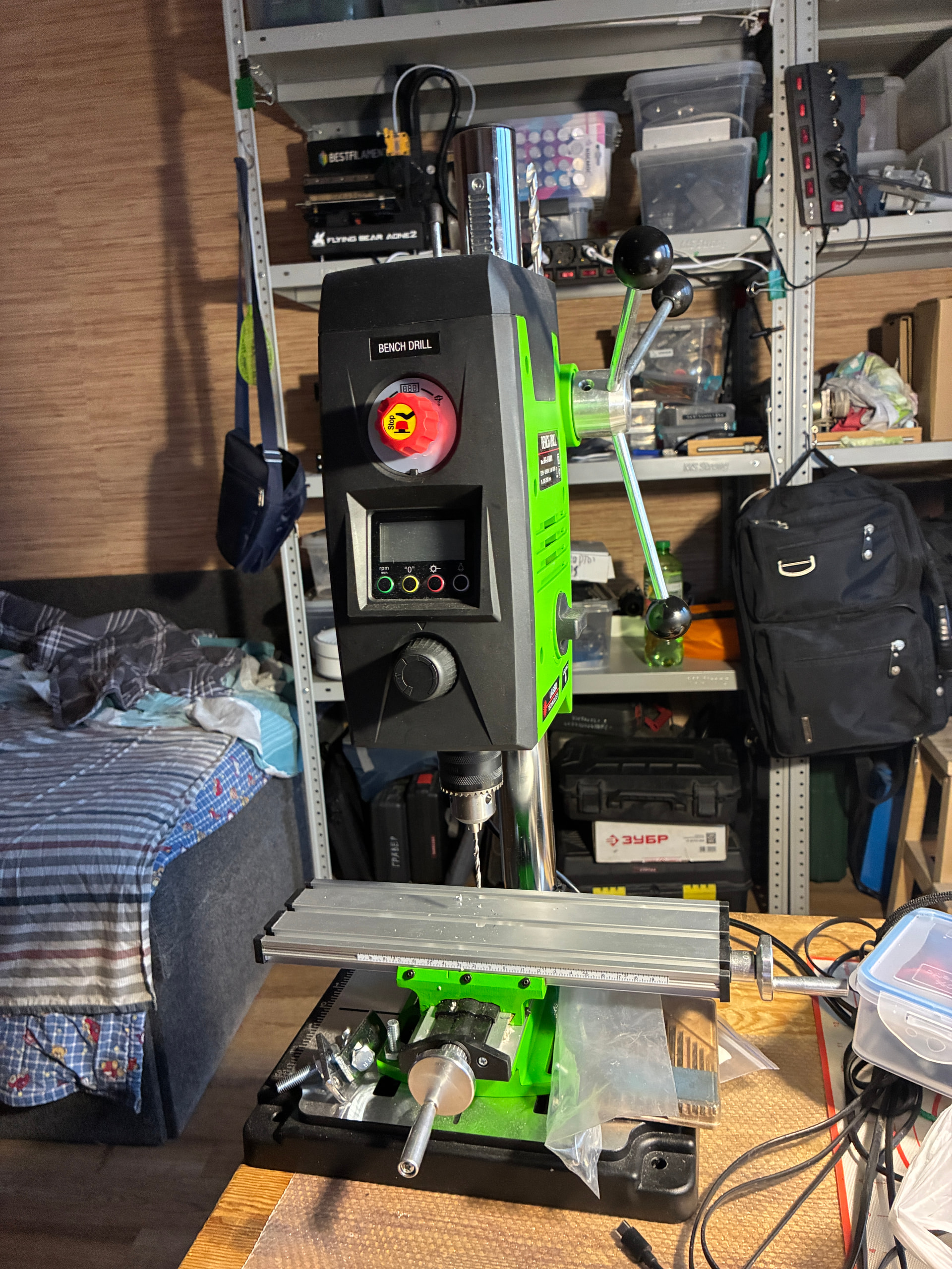

Сверлилку закупил в начале лета https://ozon.ru/t/sXXuXWK (щас 11тр)
и коорд столик для неё https://ozon.ru/t/mUU9Uhv (щас 2,4тр)
Столик типа пазы фрезеровать, пока не юзал. А вот сверлилка вещь шикарная! хоть и по-мелочи юзал, но с ЧГУ- Чувством Глубокого Удовлетворения.
ИМХО за 10тр шикарно. Основной минус - громковата, остальное всё ОК работает, и даже патрон практически не бьет.
Ну и довольно большая по размеру (высокая, в основном), как для дома надо смотреть, есть ли куда поставить.
Подумал, что он агромадный(на фоне кровати и размера маховиков), а потом понял, что он стоит на слоле :slightly_smiling_face:
ну в общем он большенький, особенно по высоте. Однако! это чертовски удобно для работы оказалось - можно задрать вверх и сверлить сбоку всякие коробочки. Размеры надо смотреть в описании, и с линейкой прикидывать.
70см типа.
Ну так то он сверлильный, а здначицца боковые нагрузки не любит! Но, не на поток, для себя любимого хватит поди.
в плане фрезеровки? разумеется, что-то совсем легкое тихонько пропилить. В инструкции даже написано про фрезеровку. Мне пока не требовалось, хотя шпоночные фрезы мелкие я уже закупил ))
Да, вот странно. У него что, в очень широких пределах регулируются обороты? Потому что, сверление и фрезеровка – совсем разные работы. Фрезе (той же “кукурузе”) для нормальной работы требуются такие обороты, от которых почти любое сверло враз загнётся. Вот на моём обычном сверлильнике я иногда делаю небольшие пазы “кукурузой” но это мучение, на таких оборотах, что он может дать, она почти не режет.
Две передачи, обороты 200об/м до 2500 об/м. Плюс в том, что можно на нижней передаче что-то большим сверлом продырявить; минус в том что он гремучий несколько. На ремне был бы тише намного.
Точнее:
Сверлильный станок BG-518801 имеет две механические передачи с плавной электронной регулировкой оборотов в каждом диапазоне:1 передача (пониженная): от 210 до 840 об/мин (для твердых материалов и крупных сверл).2 передача (повышенная): от 630 до 2500 об/мин (для мягких материалов и мелких сверл).
А в плане наворотов то их там достаточно:
Показывает обороты, держит обороты под нагрузкой по датчику оборотов,
Показывает глубину; есть мех. ограничитель глубины
Подсветка, крестик лазерный (криво светящий и хз зачем на сверлилке)
Ключ патрона и сверла можно хранить сверху, в спец дырочках ))
Удобно этой же рукояткой менять высоту - разжали держатель - подняли/опустили - зажали, имеем ход вниз на 90мм подпружиненый.
В общем, удобная штука. Это почти копия БОШа, но тот дороже в 3 раза и ждать ещё дольше (почему я бош и не стал брать).
А, ну тогда всё становится на свои места. А то я понимаю, что там разница в оборотах на порядок и думаю, как же оно работает. А тут как раз на порядок и сделали. Удобно!
