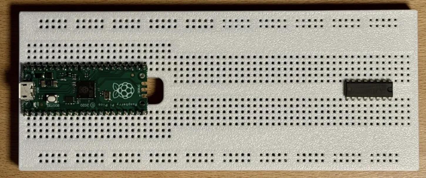

Предлагаю выкладывать интересные модельки-идеи для печати на принтере.
Геморно будет печатать с таким качеством и всё ради экономии одной бредбоардины? Имхо не стоящее дело. Просто скрепить две и Ок.
А вот напечатать кондуктор, чтобы две бредборды вставали на ширину модуля - это идея.
тут еще вопрос, как туда контакты вставлять
ИМХО правильная макета должна быть такая:
Странно, что сейчас таких нет, в где есть - цена удивляет.

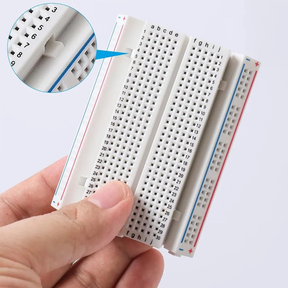

Да, если шины питания отстёгиваются .
Типа для таких.
Про это не подумал.

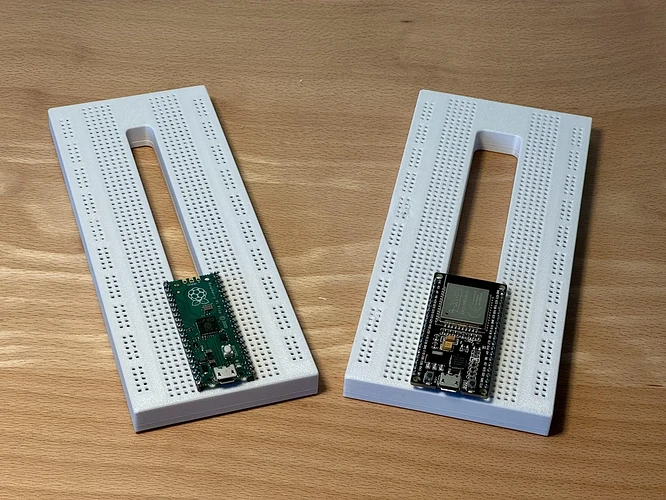

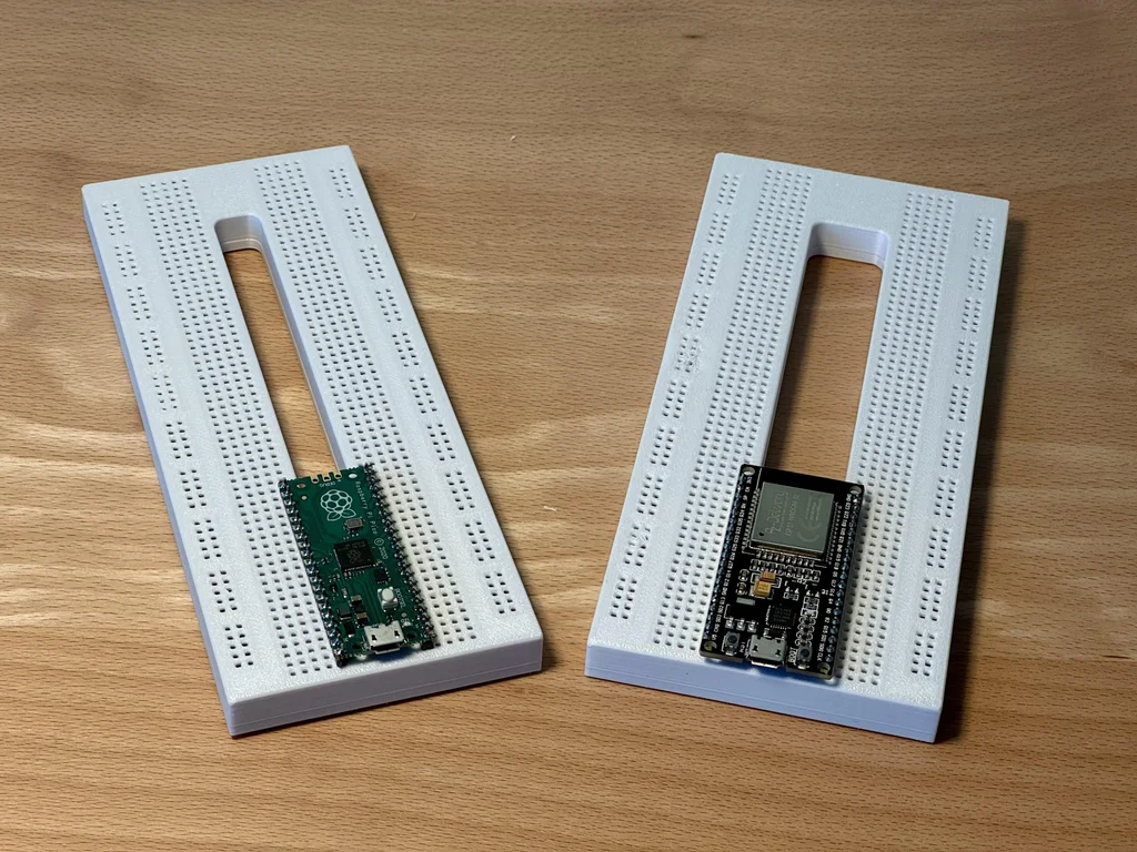

Почитал комменты, люди шагнули дальше :slight_smile:
Если часто используешь какую-нибудь палату, то почему бы и не сделать под неё уникальный брэдборд?
Да, ну тут вопрос трудоёмкости изготовления и аккуратности печати имеет место, в сравнении со стыковкой из 2 частей. В комментах там кстати народ об этом пишет.

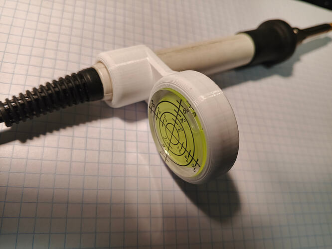

Идея довеска к паяльнику проста - печатаем корпуса для РЭА на 3D принтере, потом с помощью насадки на паяльник ставим бронзовые резьбовые втулки в нужные места , потом видим, что втулка стоит криво и винт в нее не завинчивается. Вот чтобы такого негативного результата избежать - надо контролировать положение паяльника при вплавлении втулки в деталь. Маленький круглый пузырьковый уровень есть на Али, размеры насадки делаются по своему паяльнику. Деталь проектируется 5 минут , печатается недолго. Не забудьте про прорезь для провода, на фото она не видна, иначе вилка от паяльника не даст одеть насадку на ручку. Предварительно с помощью того же уровня, до его установки на паяльник, неплохо проверить уровень стола, на котором планируется монтаж втулок, иначе можно получить интересные результаты. Подобную насадку можно сделать и для маленьких сверлилок от Proxxon, или просто наклеить пузырьковый уровень на заднюю часть дрели , если это возможно.
На Озоне их навалом, 84руп, закупил.
Идея не слишком актуальная, но таки полезная. И дешевая.
Попробуйте в готовый отпечатанный корпус расставить резьбовые втулки на глаз хотя бы один раз. Если просто плату коротким винтиком привинтить, это просто. А если половины корпуса соединяются шпилькой длиной 50-100 мм , то на глаз втулки ставить - то еще развлечение, особенно когда корпус на финише процесса.
