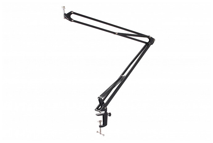

Лично не пробовал, но в качестве идеи - взять “пантограф” настольный. Их куча вариантов, подобрать удобный, с минимумом люфтов, можно на струбцине, можно на подставке.
“Припечатать” захват для паяльника.
Фишка пантографа - вертикальное удержание головы при изменении высоты. Ход легкий. Возможно его точности будет хватать ставить втулки.
Если много и часто гайки вдавливать то отличная идея. Но я за всю историю дай бог штук 15 вдавил..
