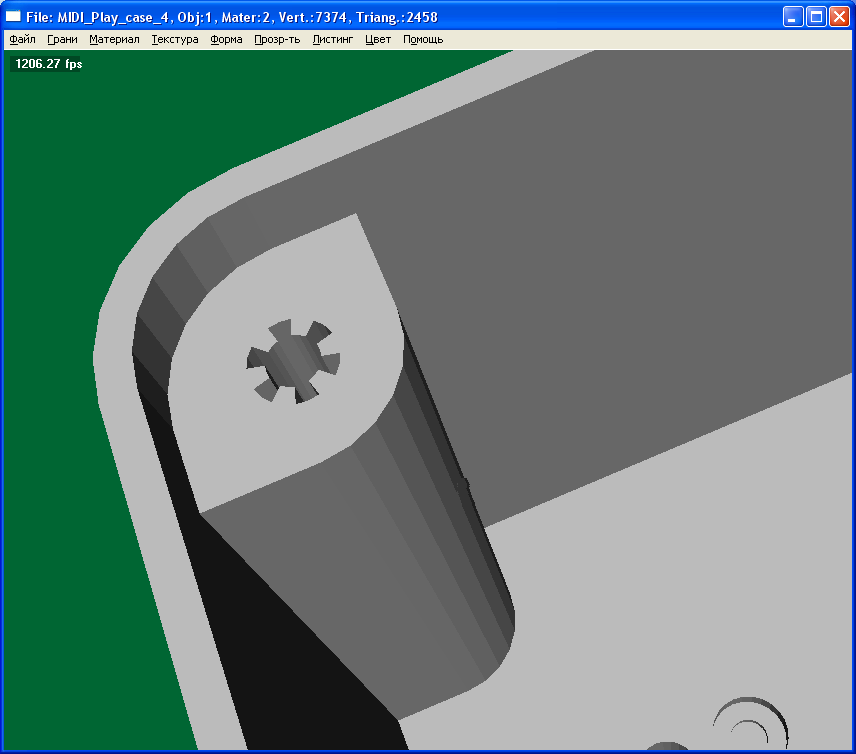

Абсолютно так же.
Гайку грею и жму и она прогреваясь входит в отверстие, те при Минимальной температуре.
В разрезе сходу не сделаю, но надеюсь, понятно:

Внешний наоборот чуть больше.
Тут BOOM прошелся насчет ОС. На самом деле 3D принтер у меня с 2015 года, соответственно, весь софт для него находится на компьютере, которым я тогда пользовался. Сегодня включил его специально для того, чтобы показать фрагмент модели с отверстием под гайку. Включать его еще раз, чтобы измерить размеры, лень. Смысл внешнего круга достаточно большого диаметра в том, чтобы исключить выдавливание пластика через резьбовое отверстие гайки. Пластик расходится в стороны и не попадает на резьбу.
Заполнение при печати 20%, вот туда пластик у меня и уходит, в гайку не попадает.
Ну так каждое отверстие все равно окружено сплошной стенкой заданной толщины (как и внешние поверхности), поэтому, чтобы пластик уходил в слабозаполненную внутренность модели, стенку нужно прогреть на полную толщину. А чем дольше ты ее прогреваешь, тем больше вероятность ухода гайки в сторону.
И с этим уходом, кстати, можно бороться при помощи станочка типа сверлильного. Уровень здесь не поможет.
у кого как, у меня ни разу не попал в гайку, я как-то здесь хвалился и фотки приводил.
Но повторюсь, последнее время при возможности делаю под обычную гайку шестигранный проем по ее размеру, при печати он получается чуть меньше, и гайка туда при затягивании красиво запрессовывается. И греть ничего не надо.
А возможность гайку поставить с обратной стороны есть почти всегда, если на корпусе она будет с обратной стороны то меня это не напрягает. Зато проще и надежнее ИМХО.
