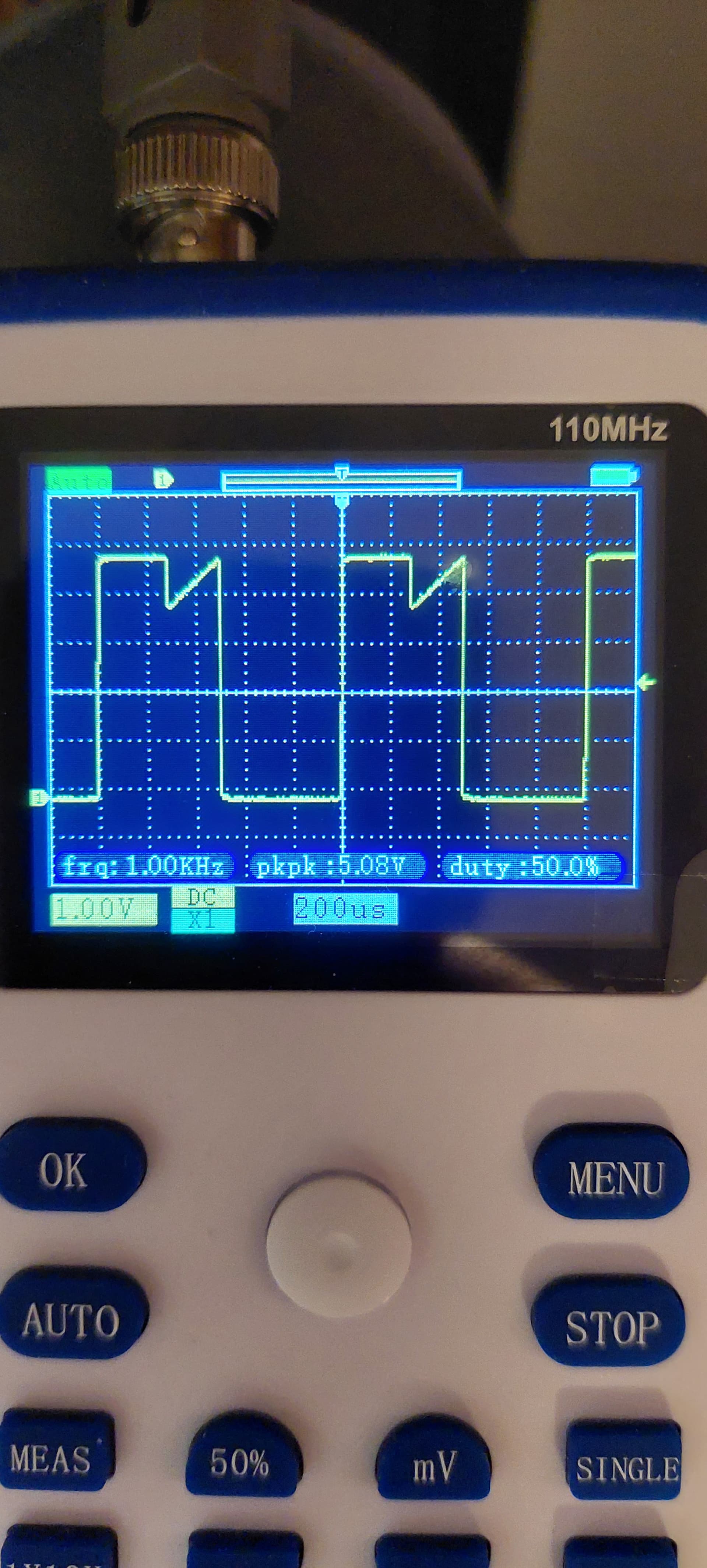

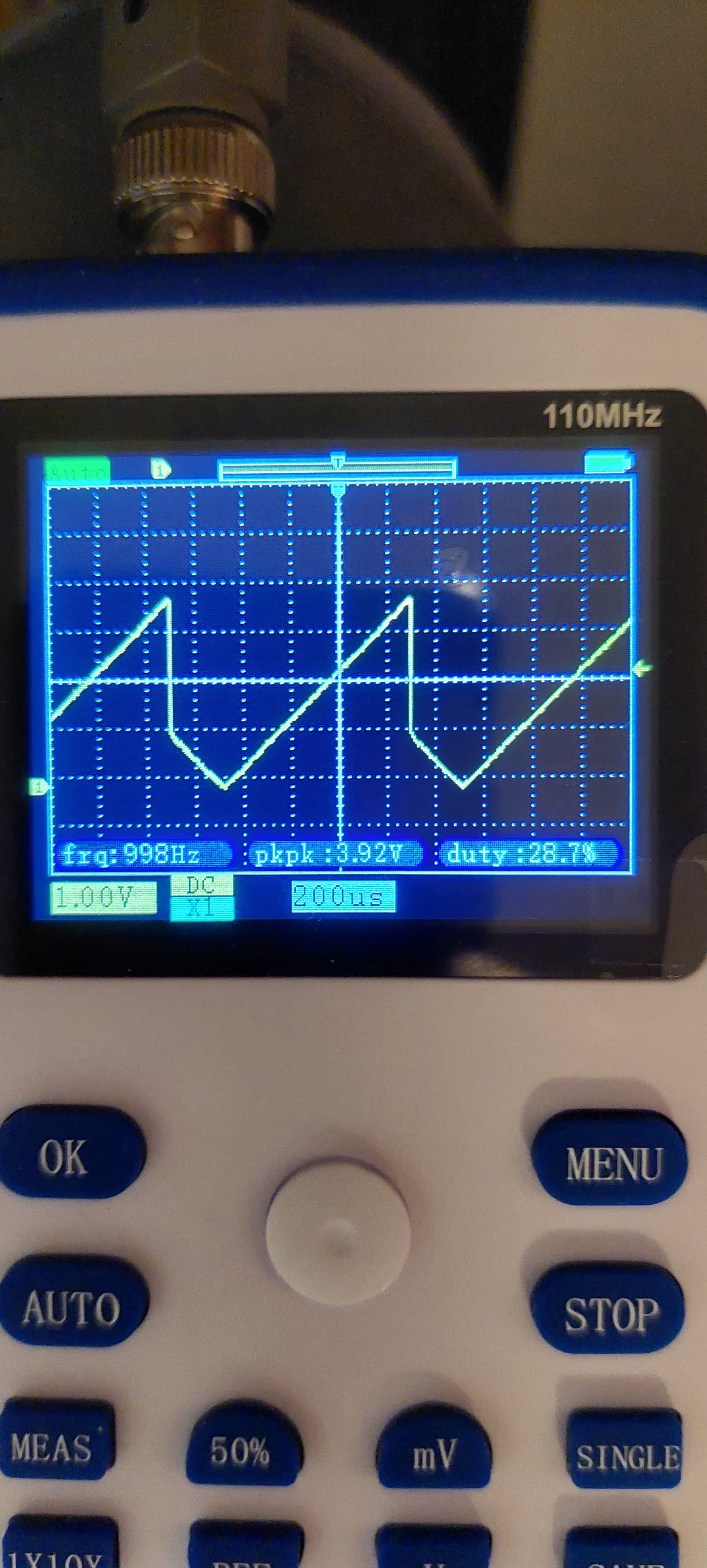

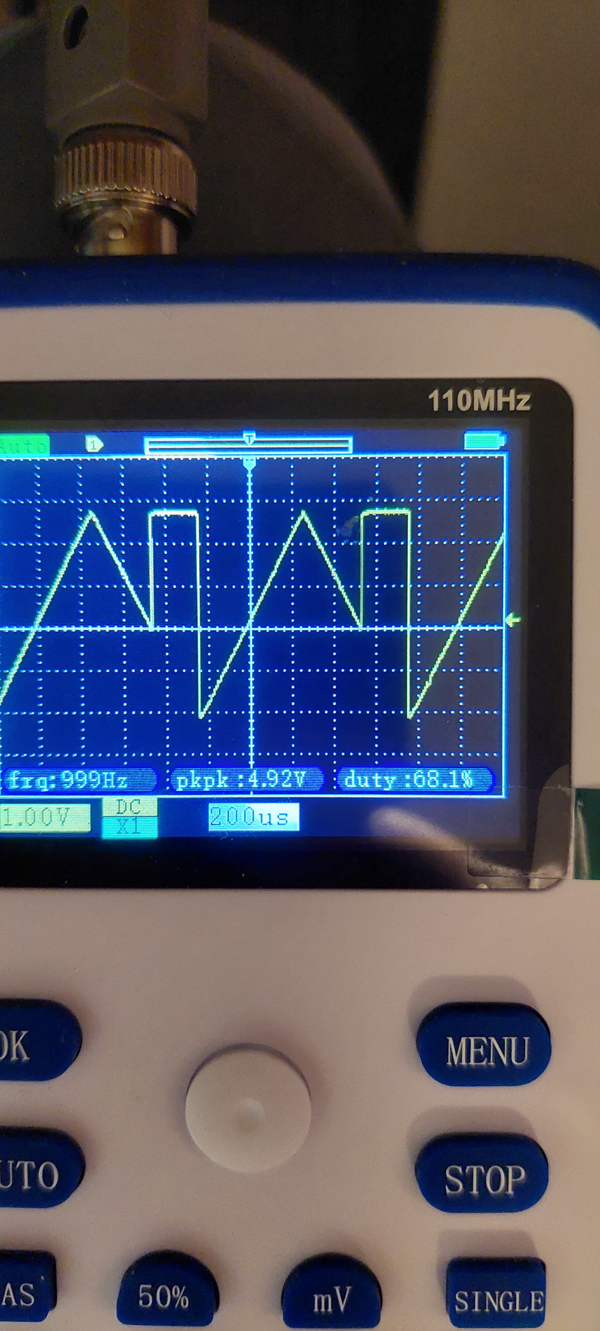

Искажения в форме сигнала генератора на atmega328
Всех приветствую. Собрал генератор сигналов по схеме из одного видеоролика. У автора форма сигнала нормальная, а у меня нет. Почему - не знаю. Ошибок в монтаже я не нашел. Кроме того, искажается сигнал примерно в последней 1/5 периода, во всех режимах, кроме регулируемого меандра. Схему, фото и скетч приложу.
https://disk.yandex.ru/d/Y-4tozud5dRR2g - ссылка на скетч.
Схему я перерисовал. Значения некоторых деталей я не менял ( кварц например), но мне схема нужна была не для номиналов деталей).

Форма сигнала до транзисторов такая же, как и после. Не понимаю, как они могут повлиять на сигнал на 13 выводе. Но, тем не менее, попробую. А скетч кто-то смотрел? Может в нём быть проблема?
Очень похоже что вывод ЦАП глючит. Память не оттуда читает после 3/4. Функция ЦАП на ассемблере. что б разобраться можно почитать AVR-GCC: руководство по встраиванию кода на ассемблере | avr | programming
У меня тоже первая мысль была, что в коде проблема. Но я думал, что ошибка в значениях, которые описывают форму сигнала. Я пробовал шестнадцатиричные значения переводить в десятичные. Там форма нормальная ( синусоиду выстраивал), на том и остановился, потому что моих познаний исправить код так, чтобы все работало - не хватает. Помогите, пожалуйста, кто разбирается.
Очень странно… Ведь даже несоответствие номинала 1-го резистора ЦАП изначальной схеме может привести к подобной проблеме.
P.S. Проверьте соответствие заявленных сопротивлений резисторов их реальным значениям (мультиметром)

Я проверял номиналы и исправность всех компонентов. Что касается ЦАП, там все нормально. Разве что номиналы не терпят даже 1% отклонения от номинала. Я не подбирал совершенно точно резисторы. Хотя, возможно, стоило это сделать.

А без транзисторов (с отключенными базами )? судя по синусу как бы к цапу претензий быть не должно
Ошибка в коде - там где ASM ! Не учтено что график может лечь во flash в разные 256 байтные области. В итоге мы на одном графике видим часть другого - это отлично видно !
после adc %A3, %2 надо добавить adc %B3, __zero_reg__
но это изменит временные характеристики !!! А что там и как считает автор я ХЗ !!!
Спасибо, сейчас попробую.
Кстати, транзисторы только что из схемы исключил - ничего не изменилось.
оформление строки в asm (кавычки и /n/t) скопируйте из другой строки
автор скетча видимо как то выровнял расположение графиков под свой компилятор, в вашем же границы сместились
видимо для этого служит массив initPortD_data - тогда код ASM трогать не надо, а надо изменить число элементов в массиве initPortD_data что бы пропал этот баг на графиках
можно в hex файле найти массивы графиков и посчитать на сколько надо двигать
Я нашел указанную строку. Но что на что менять - не знаю. Я не разбираюсь в создании скетчей. Мне нужен был ( и сейчас нужен) генератор, я хотел его сделать на атмега ( потому что умею залить скетч) и схема не сложная. А вот что менять в коде - это я не знаю. Укажите, пожалуйста, что нужно подбирать.
ASM не трогайте ! Меняйте число элементов в массиве initPortD_data - удалите где то 50 элементов … раз у вас на 1/5 глючит 256 / 5 ~ 50…
