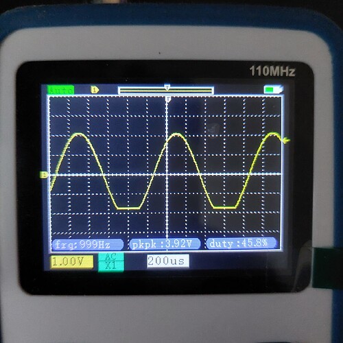

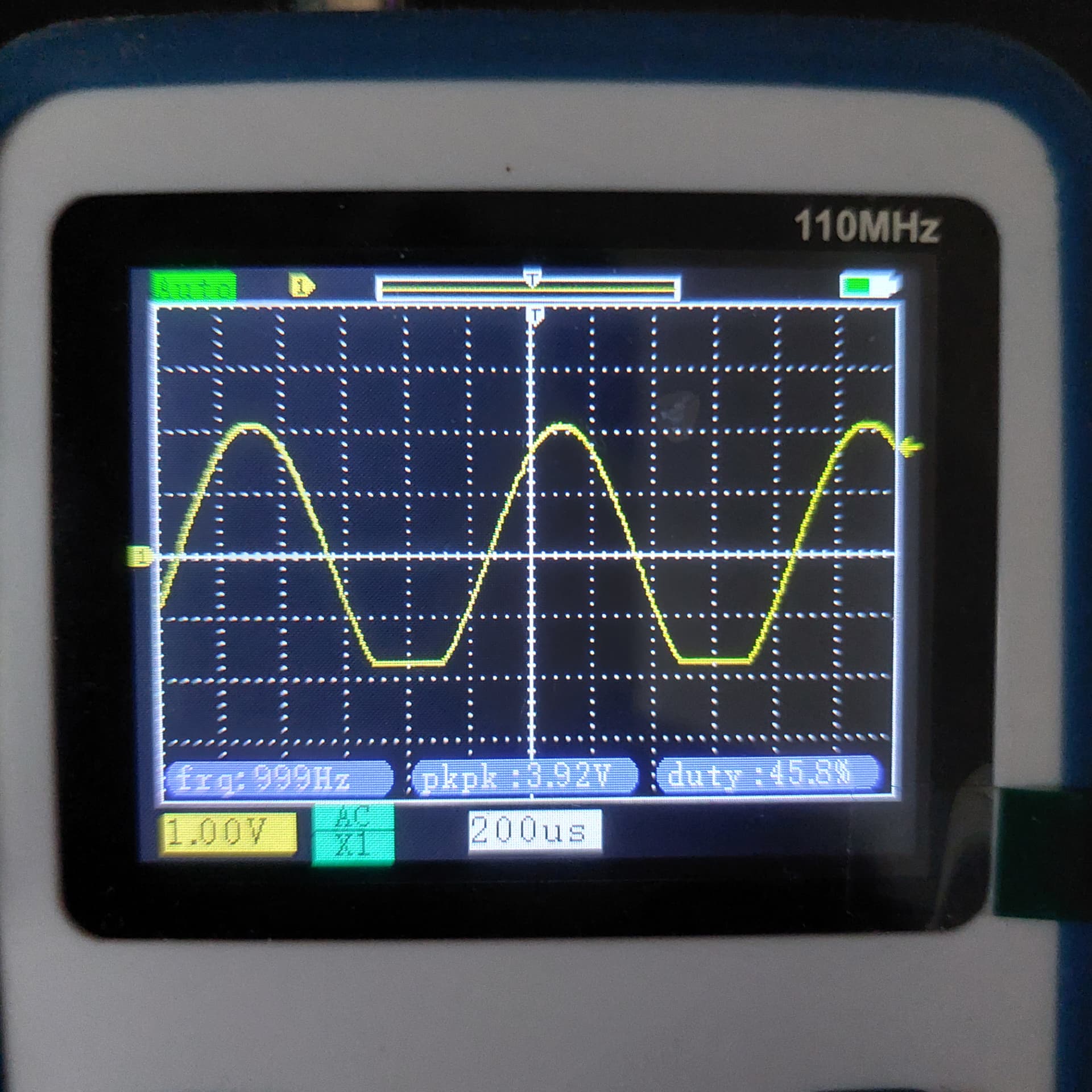

Искажения в форме сигнала генератора на atmega328
запятую прощает компилятор
При 1% допуске делать 8-разрядный ЦАП бессмысленно. Максимум - 6-7 разрядов.
Но то, что мы видим на осциллографе, связано с чем-то другим: либо проблема с адресацией, либо проблема с памятью, либо проблема с железом.
Кстати, насколько я помню, подобный способ синтеза на AVR оказывается очень чувствительным к расположению данных в памяти - они должны строго занимать блок с неизменным старшим байтом адреса. Так что в первую очередь посмотрите, как расположен в памяти массив данных.
Потом уже удаляйте по одному элементу … до полного пропадания бага на графиках

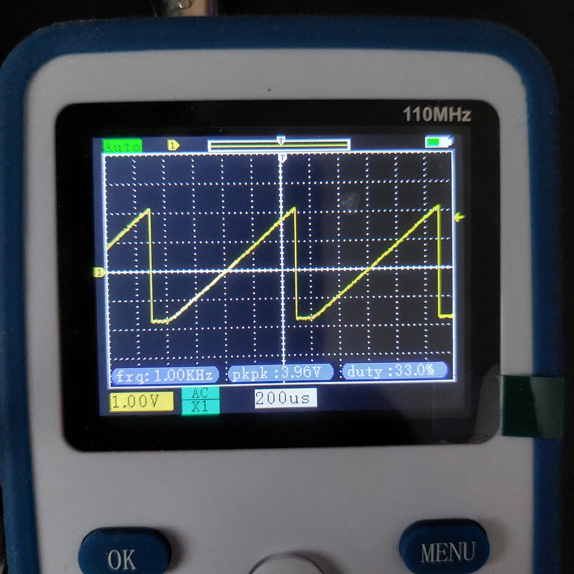

это и случилось
на синусоиде кусок от треугольника …
на треугольнике кусок меандра …
на меандре кусок пилы …
хотя после adc %A3, %2 надо добавить adc %B3, __zero_reg__ решило бы вопрос
Попробовал этот скетч. Формы сигналов не соответсвуют с тем, что на экране, а синусоида пропала, вместо неё пачки импульсов ( как от ИК пульта). Попробую сейчас добавить строчку adc %A3
Значит надо не убавлять, а добавлять элементы в этот же массив !

Это собьёт частотные характеристики на ~10%!
"adc %A3, %2  ;1 cycle"     "\n\t"
"adc %B3, __zero_reg__"     "\n\t"
Я понял, что нужно делать с массивом. Сейчас дополнил первую строчку до конца значениями, и теперь искажены не 1/5 периода, а примерно 1/4. Попробую теперь при полной первой строке убрать немного.
Терпение и труд …
Это потому, что “автор” следовал рекомендациям того автора, у которого он скопастил скетч. А вы не следовали. Тут всё раcписано: Генератор с регулируемоей частотой на ардуино. | Аппаратная платформа Arduino
Правда есть более лёгкий способ. PROGMEM в нужный адрес flash | Аппаратная платформа Arduino но в 2015 году я его ещё не знал :slight_smile:
Скетч с выравниванием через aligned

volatile uint8_t monitor_flag; // флаг для вывода на дисплей
volatile uint8_t ad2, ad1, ad0; //служебные байты для функции на ассемблере
volatile uint8_t duty = 50; //скважность
volatile uint8_t main_flag = 0; //флаг работа в режиме генератора или нет
//                            PC1        PC2          PC3
#define int_on() PCMSK1=(1<<PCINT9)|(1<<PCINT10)|(1<<PCINT11); PCICR=(1<<PCIE1);
//включить прерывание PCINT1, по портам прерывания PC1 PC2 PC3
#define int_off() PCMSK1=0; PCICR=0;//отключить PCINT1 PCINT2
#include <Wire.h>
//LiquidCrystal_I2C lcd(0x3F,16,2);  // Устанавливаем дисплей(PCF8574AT)
LiquidCrystal_I2C lcd(0x27, 16, 2); // Устанавливаем дисплей(PCF8574)
// DDS Алгоритм на ассемблере
static inline void signalOUT(const uint8_t *signal) {
  asm volatile(  "eor r18, r18   ;r18<-0"  "\n\t"
                 "eor r19, r19   ;r19<-0"  "\n\t"
                 "1:"            "\n\t"
                 "add r18, %0  ;1 cycle"     "\n\t"
                 "adc r19, %1  ;1 cycle"     "\n\t"
                 "lpm      ;3 cycles"  "\n\t"
                 "out %4, __tmp_reg__  ;1 cycle" "\n\t"
                 "sbis %5, 7   ;1 cycle if no skip" "\n\t"
                 "rjmp 1b    ;2 cycles. Total 10 cycles" "\n\t"
                 :"r" (ad0), "r" (ad1), "r" (ad2), "e" (signal), "I" (_SFR_IO_ADDR(PORTD)), "I" (_SFR_IO_ADDR(PORTB))
                 :"r18", "r19" );
} //конец DDS Алгоритм на ассемблере
void setup() { //Настройка
  lcd.init();
  lcd.backlight();// Включаем подсветку дисплея
  lcd.clear();
  lcd.blink();
  lcd.setCursor(0, 0);//cтрока 0 символ 0
  lcd.print("DDS Gen 300khz");
  lcd.setCursor(0, 1);//cтрока 2 символ 1
  lcd.print("Meandr 4Mhz MAX");
  PORTD = 0; DDRD = 0; TCCR1A = 0; TCCR1B = 0; TIMSK1 = 0;
  DDRB &= ~(1 << DDB0); DDRB &= ~(1 << DDB2);
  PORTC |= (1 << PC2) | (1 << PC3); //подтяжка логической единицы кнопок на порт PC2 PC3
  PORTB |= (1 << PB0) | (1 << PB2); //подтяжка логической единицы кнопок на порт PB0 PB2
  DDRB |= 1 << PB5; // PB5 светодиод на плате = выход
  main_screen(); //Экран выбора Частотомера
  //{если частотомер не выбран то загрузим генератор
  TCCR0B = 0;
  check_regim();
  int_on();//включить прерывание PCINT1
  main_flag = 1;
  lcd.cursor();
} //конец Настройки.
void up_down(boolean x) { // управление регулировками
  static boolean n = 0;  if (n = !n) {
    return;
  if (TCCR1B == 17 && ICR1 < 2800 && regim == 5) {
    if (x) {
      if (icr < 1000 && shag > 100) shag = 100;
      if (icr < 100 && shag > 10) shag = 10;
      if (icr < 10 && shag > 1) shag = 1;
      icr -= shag;
      if (icr < 2) icr = 2;
    else {
      if (icr > 1800 && shag > 100) shag = 100;
      icr += shag ;
    return;
  if (regim == 6) {
    if (ICR1 > 100) {
      if (x) {
        if (duty < 100) {
          duty++;
      if (!x) {
        if (duty > 0) {
          duty--;
    else {
      if (x) {
        if (OCR1A < ICR1) {
          OCR1A++;
      else {
        if (OCR1A > 0) {
          OCR1A--;
      if (OCR1A > ICR1) OCR1A = ICR1 - 1;
      duty = (uint32_t)100 * OCR1A / ICR1;
    return;
  x ? freq += shag : freq -= shag ;
  if (freq < 1) freq = 1;
ISR (PCINT1_vect) {
  String buff_str = String(shag);
  int_off();  PORTD = 0;
  if ((PINC & (1 << 3)) == 0) { // если нажата кнопка на энкодаре
    while ((PINC & (1 << 3)) == 0); // ждём до тех пор, пока кнопку отпустят
    if (regim == 5) {
      regim = 6;
      monitor_flag = 1;
      int_on();
      return;
    if (regim == 6) {
      regim = 5;
      monitor_flag = 1;
      int_on();
      return;
    if (regim < 5)  {
      regim = 5;
      check_regim();
      int_on();
      return;
  } //конец блока *если нажата кнопка энкодера*
  uint8_t button = 0; // 0 - ничего не нажато кроме кнопки mode
  if ((PINC & (1 << 2)) == 0) { // если нажата кнопка mode
    if ((PINB & (1 << 2)) == 0) {
      button = 2;
    }; // если нажата кнопка <--
    if ((PINB & (1 << 0)) == 0) {
      button = 1;
    }; // если нажата кнопка -->
    while ((PINC & (1 << 2)) == 0); // ждём до тех пор, пока кнопку отпустят
    if (button == 2) { //нажата кнопка <--
      if (shag >= 10000) {
        shag = 10000;
        shag = 1;
        for (int i = 0; i < buff_str.length(); i++) {
          shag = shag * 10;
      if (regim > 4) monitor_flag = 1; else check_regim(); int_on(); return;
    if (button == 1) { //нажата кнопка -->
      if (shag <= 1) {
        shag = 1;
        shag = 1;
        for (int i = 1; i < buff_str.length() - 1; i++) {
          shag = shag * 10;
    if (button == 0) //ничего не нажато кроме кнопки mode
      regim++;
      if (regim > 4) regim = 0;
      check_regim();
      int_on();
      return;
  else // если кнопки не нажимались -значит крутили encoder:
  { up_down( ! (PINC & 1) ^ ((PINC & 2) >> 1) ); //отправить считанное encoderа в функцию up_down
  } // если при вращении счёт идёт не в нужную сторону, то (вставить/убрать) символ '!'   up_down(!
void pwm_gen() { //настройка таймера1
  uint16_t divider = 1;
  icr = (16000000ul / freq / 2 / divider);
  byte shifts[] = {3, 3, 2, 2};
  for (byte i = 0; i < 4; i++) {
    if (icr > 65536) {
      divider <<= shifts[i];
      icr = 16000000ul / freq / 2 / divider;
    else {
      TCCR1B = (i + 1) | (1 << WGM13);
  ICR1 = icr - 1;
  set_duty();
} //end pwm_gen
  if (monitor_flag) {
    monitor_flag = 0;
    monitor_out();
  if (regim < 5) {
    PORTB &= ~(1 << 7);
    DDRD = 0xFF; //set D port as output
    uint32_t temp = (float)freq / 0.095367431640625;
    ad2 = temp >> 16; ad1 = temp >> 8; ad0 = temp;
    switch (regim) {
      case 0: signalOUT(sinewave); break;
      case 1: signalOUT(trianglewave); break;
      case 2: signalOUT(squarewave); break;
      case 3: signalOUT(sawtoothwave); break;
      case 4: signalOUT(rewsawtoothwave);
    } //end switch
    DDRD = 0; PORTD = 0;
  } //end if (regim<5)
}//end loop

Попробовал скетч с выравниванием. В нижнем полупериоде ограничение по всем формам сигнала, но зато сама форма сигнала уже нормальная ( не считая ограничения). Снять с платы микросхему может и легче, если она есть. У меня нету. Кроме того, устройство уже готово и в корпусе. Переделывать не хочу. Частот высоких не нужно пока что. А выравнивание в каждый массив добавить можно? Будет работать? Или это не исправит ситуации?
Если TWBR = 1 то вроде 888кГц через hardware
Это уже что то на аппаратном уровне подрезается !!! Резисторы проверьте.
Смысла нет - самый первый (крайний в скетче) в памяти лежит ровно - остальные автоматически идут ровно так как они все по 256 байт.
так там R18 не той системы, должен быть 1 ком )))
