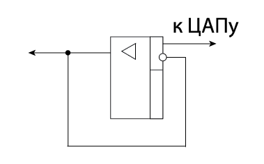

Поставьте вместо транзисторов повторитель на ОУ например MCP 6001 -будет лучше!
примерно так:
Спасибо, я попробую. Осталось найти в коробках ОУ с питанием 5в ( если такой есть у меня).
Нужно R2R иначе будет резаться сигнал

Здесь Вы говорите об ОУ?
Я понимаю, что проект уже сделан. Но вот немножко для сравнения.
Это проще гораздо.
Да, о нем
Как понять, что ОУ подходит для данной схемы в качестве повторителя? На какой параметр в даташите смотреть (кроме напряжения питания). У меня только 5 вольт приходит в корпус.
rail to rail
