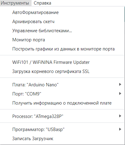

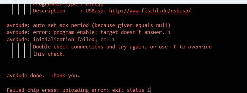

Хочу начать пользоваться USBasp программатором.
Вставил в компьютер. Хотел записать загрузчик, но выдает ошибку.
Как исправить проблему? (Нужно загрузить код на МК atmega329p)
В диспетчере устройств он виден.
Вот как все настроил

В Меню выбрать - Скетч/Загрузить через программатор
Стоп. я плохо понимаю. Записать загрузчик нужен же?
А “загрузить через программатор” - это уже когда нужно сам код загрузить на мой МК через программатор
Зачем вам загрузчик, если есть программатор ?
Что то не так подключено видимо.
я плохо разбираюсь, смотрел видео на ютубе о том, как начать работать с программатором USBAsp в Arduino IDE
В начале работы, он говорит записать загрузчик, и если все ок, то можно начинать работать с программатором

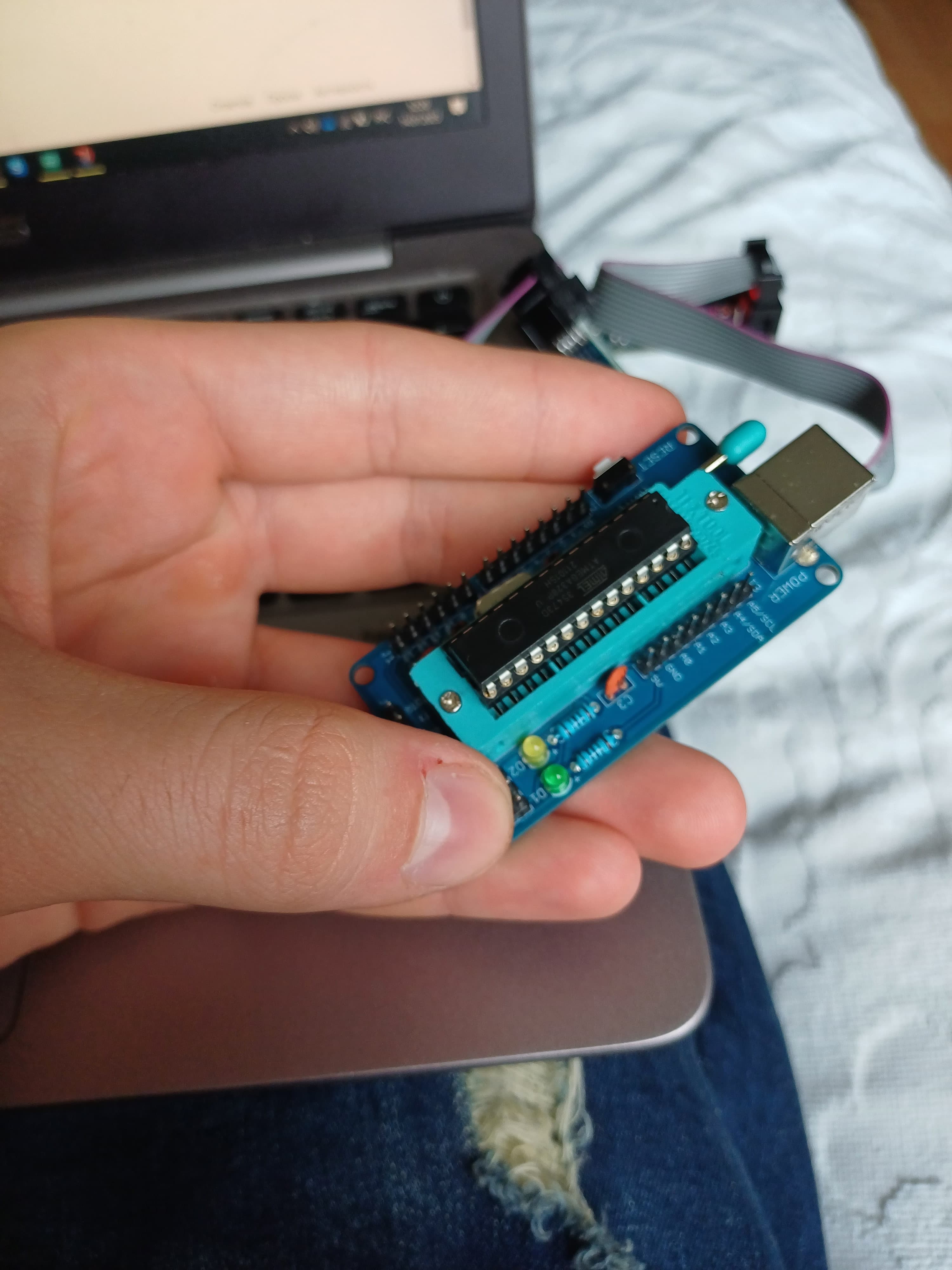

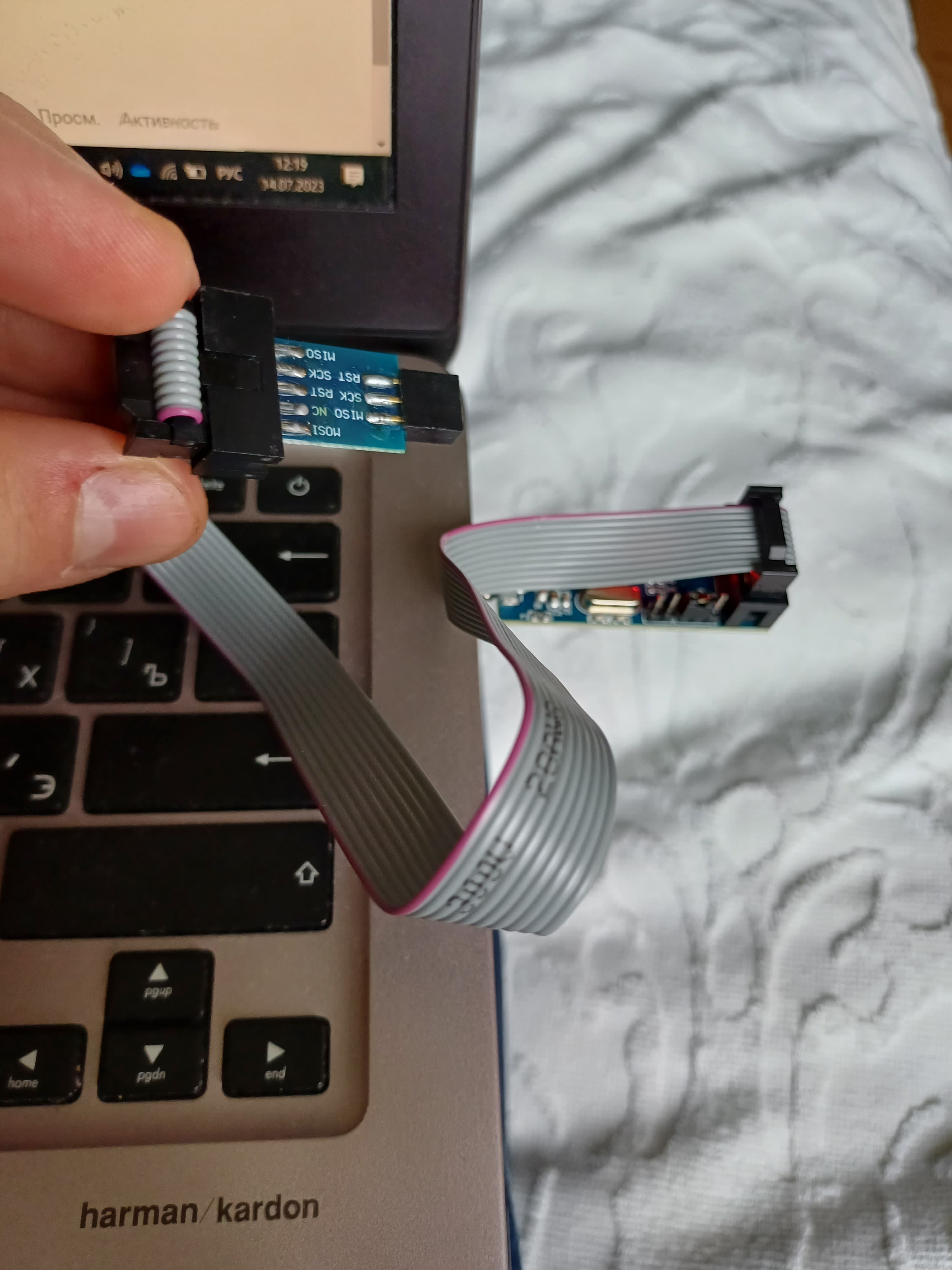

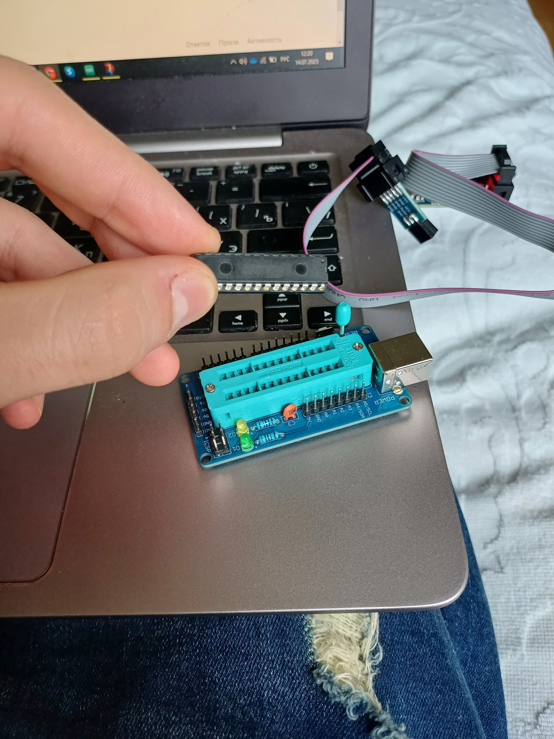

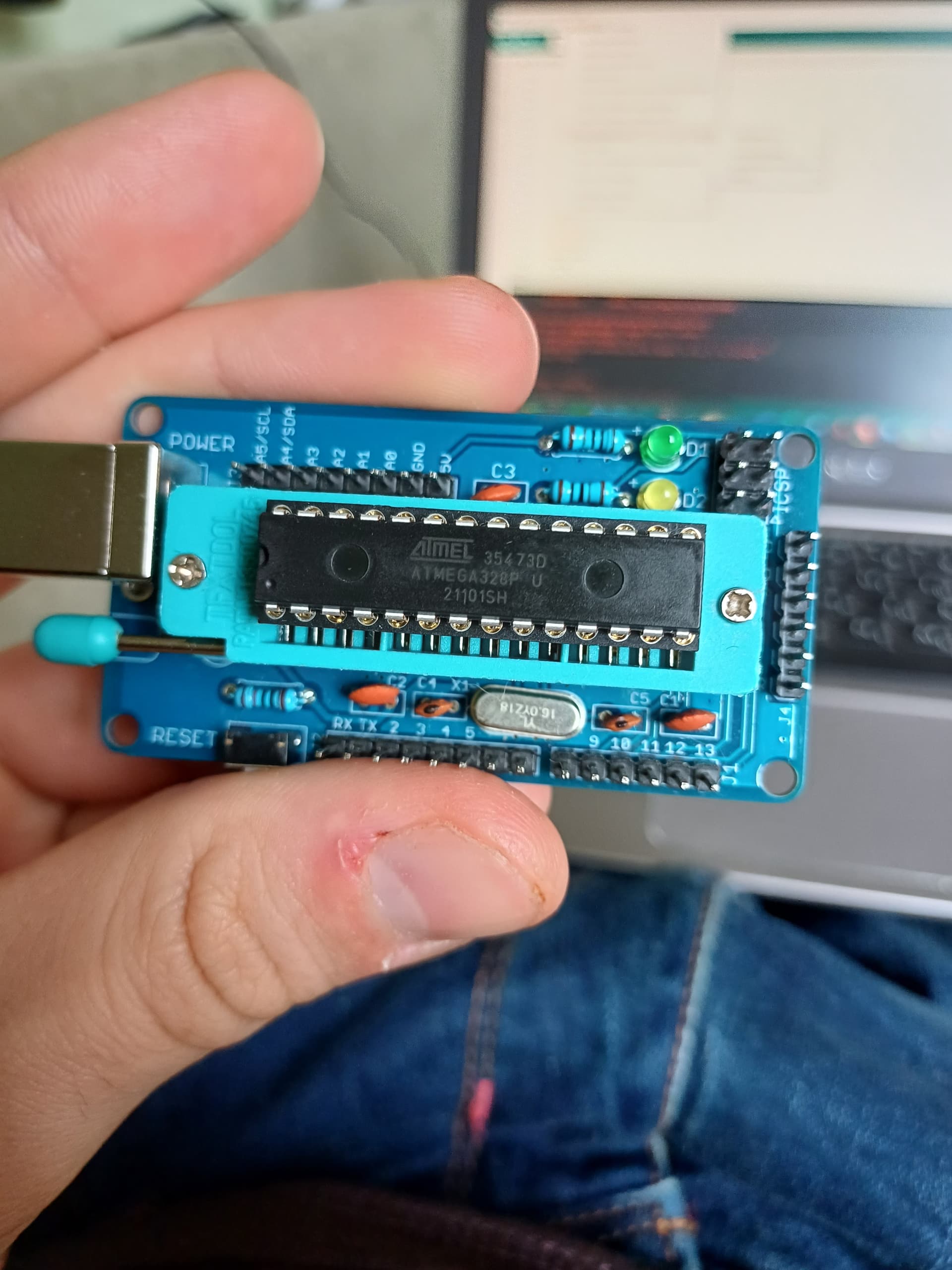

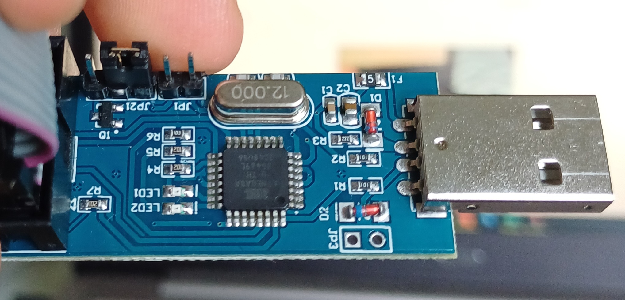

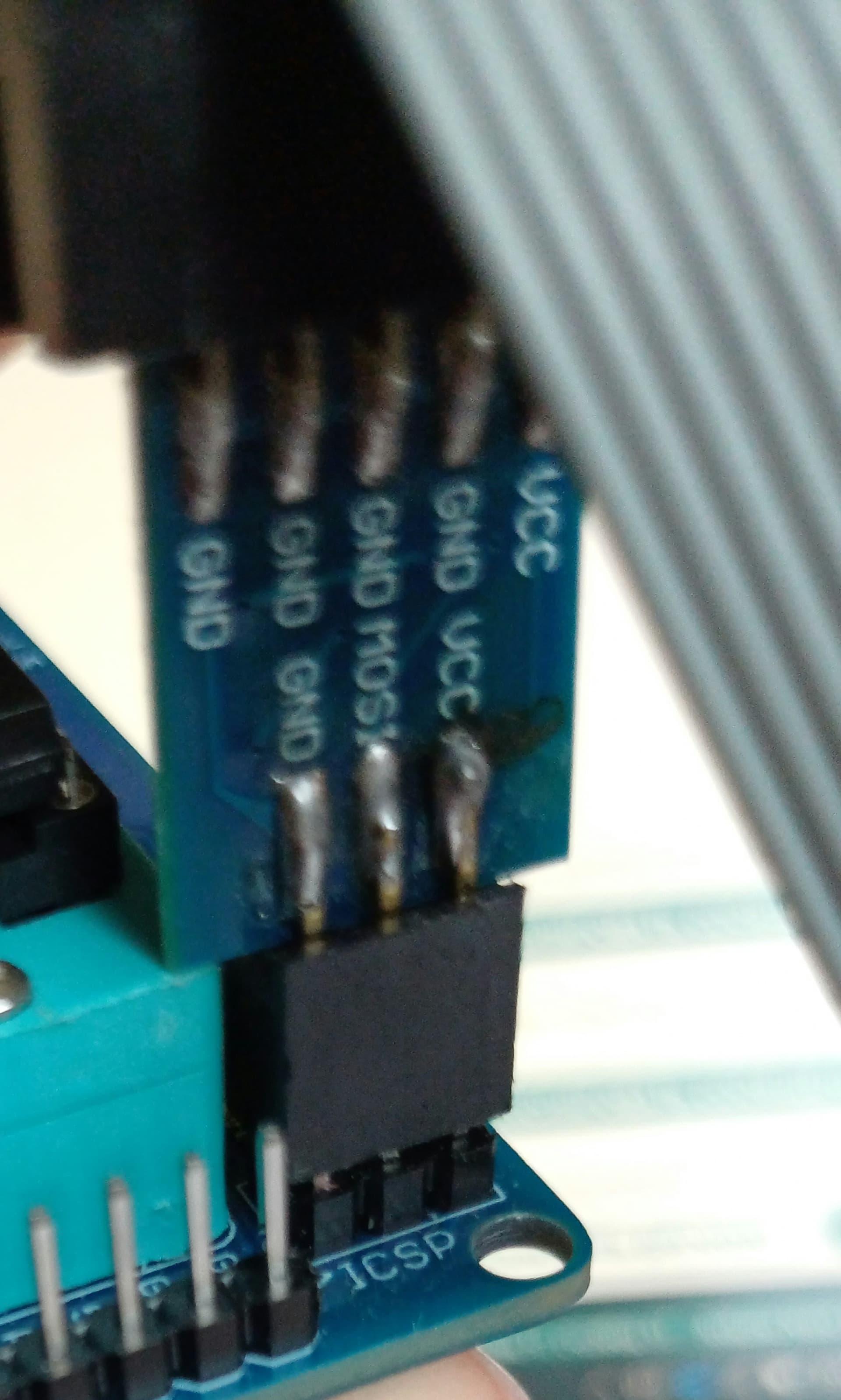

Хорошее фото вашего железа и его соединения есть ???
А другой конец с целевой платой ? Там можно и на 180 градусов нацепить разъём …
мы вот тут ее обсуждали
https://forum.arduino.ru/t/kto-smozhet-podskazat-chto-eto-za-plata/9153/48
Нужно момент того как соединен 6 пиновый разъём !!!
Или вы его не подключали и прошиваете ВОЗДУХ ? Там надо по выводу GND сориентироваться и одеть верно !!!
Ок. А что пишет на Записать загрузчик ?
Не отвечает ваш чип 328 …
