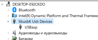

А как этот USBASP видит система ??? С драйверами всё в порядке ??? Что там в диспетчере устройств ???

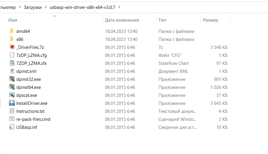

Я года два назад разбирался с проблемой - avrdude_prog все видит, чип читает и пишет, а Arduino IDE программатор не видит в упор. Разрешилось установкой других драйверов вроде
usb-asp драйфер стоит
Пробуйте читать чип через утилиты AVDRDUDE-PROG, AVRDUDES или SinaPROG … Что они напишут …
Ну и прозвонить все 6 линий - все ли они доходят до чипа …
Еще раз - драйвер драйверу рознь. Ардуино IDE к ним капризна ))
IDE вроде увидела программатор и не ругается на него …
ТС - Что пишет IDE, если пытаться прошить при вынутом программаторе ?

Ок. IDE видит USBASP …
Ок, теперь бы посмотреть, что видит avrdude_prog
