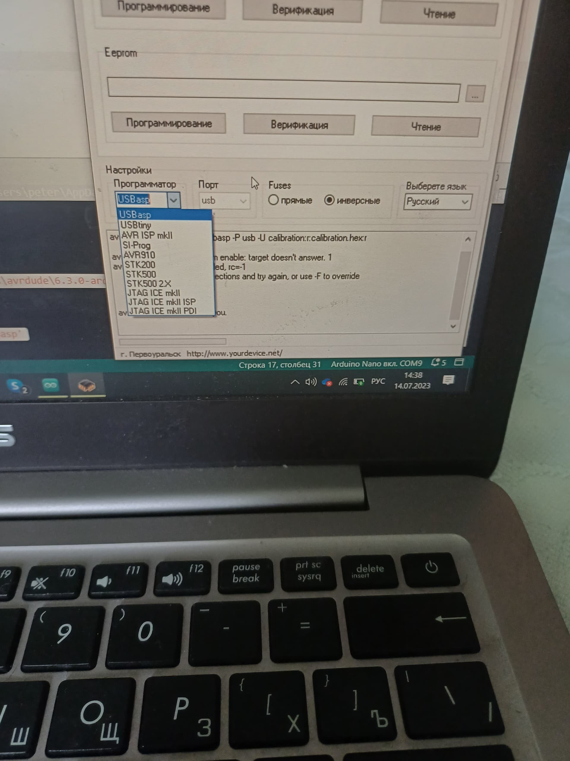

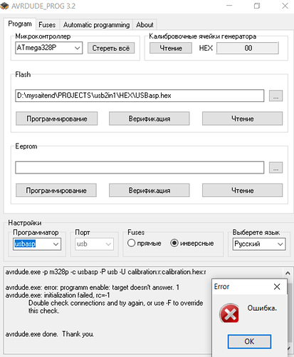

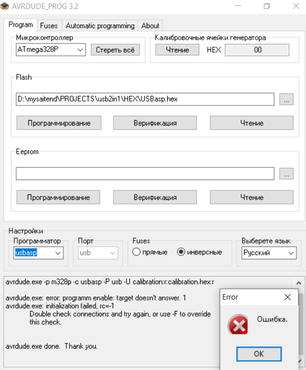

Подключил программатор с 328p. Нажал чтение и выдает ошибку. Что это значит? Как лучше дальше поствпать?
или я не верно настроил
То же самое … чип не отвечает …
Вы прозвонили соединение ???
Прозвонить те 6 пинов на плате, что они точно тоходят до МК?
Да именно. Чип без колодки не зажимается в этом зажиме ???
прозвонил. все хорошо, связь есть

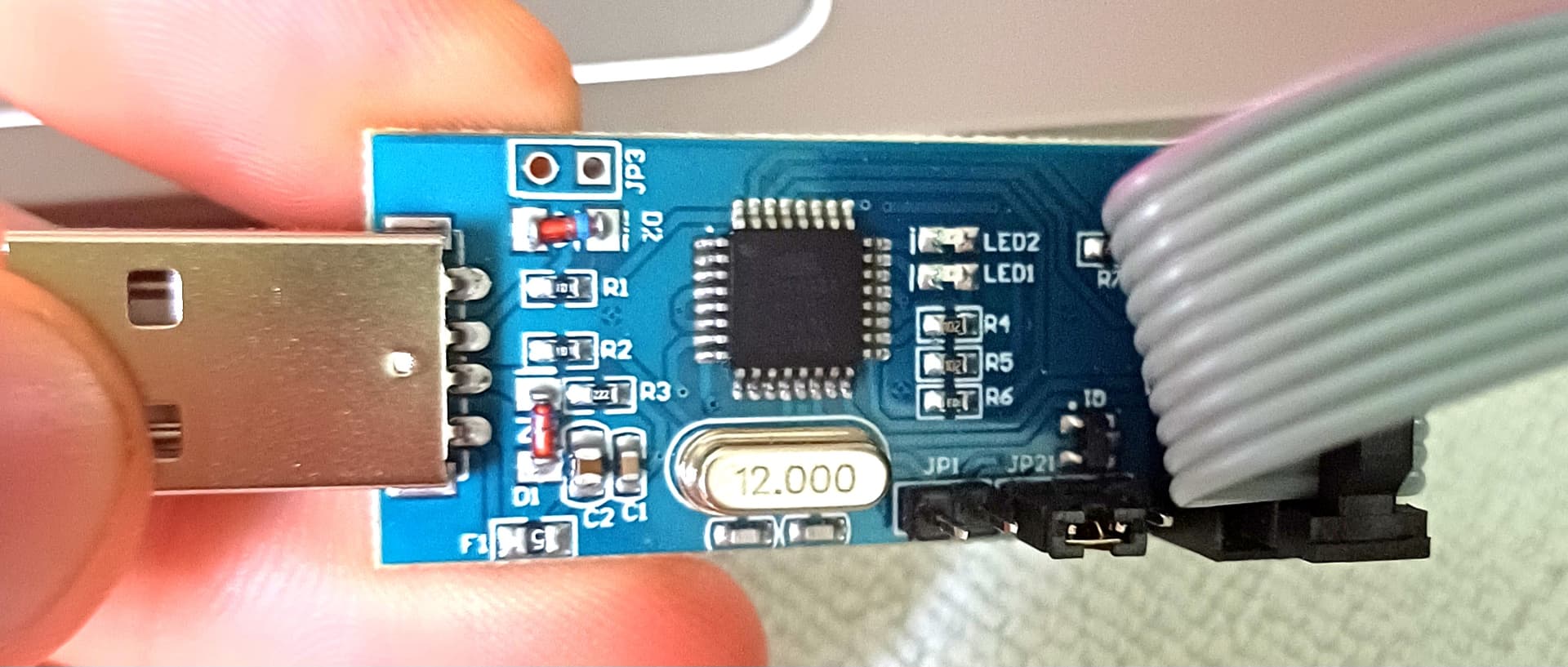

Ещё можно на USBASP коротнуть JP3 и в программе выбрать USBASP LOW SPEED и опять попробовать прочитать …
Jp3? Не Jp1?
А где выбрать usbasp low speed? В программаторах такого нет…
