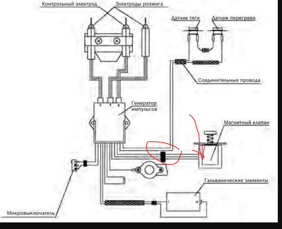

Всем добрый день. Мучаюсь потихоньку с датчиком ионизации пламени. Готовый модуль с Ali не реагирует на горение метана (не тот цвет пламени).

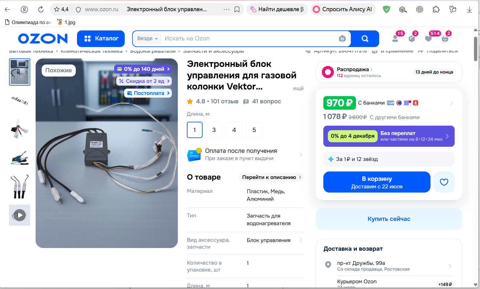

Купил готовый блок управления газовой колонкой не нашел ни на одном проводе хоть какой-нибудь реакции на горящее пламя, хотя блок видит его и отключает искру поджига. Сейчас дорисую схемку и сброшу на суд сообщества. Может кто сталкивался с этой темой.

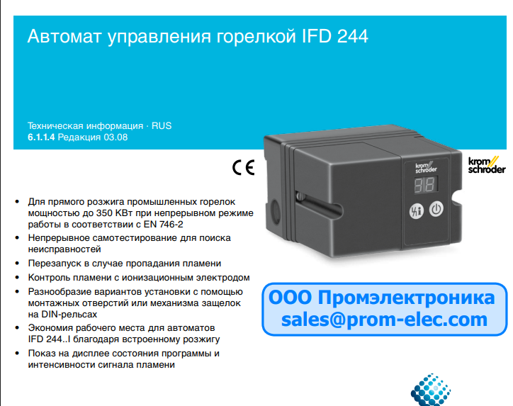

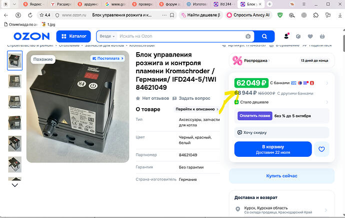

Ни фига себе. Да у меня котел дома чуть дороже стоит. Ну 1,5-3 т.р., а за 62 я спичками поджигать буду.
Что-нибудь попроще интересует. Мне нужен только устройство, которое сообщит мне без задержек есть пламя над горелкой или нет.

возьми готовый, дешевле выйдет, пламя во всех известных мне блоках отрабатывается по ионизации
Какой взять??? Я взял вот такой
Но не нашел ни на одном проводе изменений связанных с горением. Хотя он видит это горение, но наружу никак не дает знать.
когда горит пламя оно через “иголку” “закорачивает” электрод
А как же он управляет подачей газа тогда?
Я видел в работе автоматику, собранную на этом приборе))

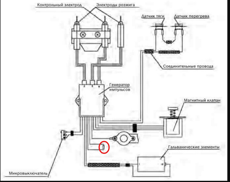

Почему на клапан приходят 3 провода. Как на них поймать напряжение. Хоть какое-нибудь.

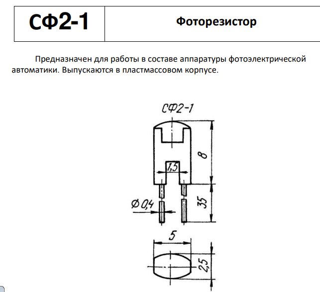

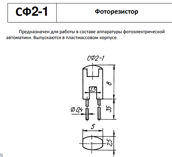

Кстати, мой ответ про фоторезистор - не совсем шутка. Он до сих пор “трудится” в автоматике в некоторых котельных, я это точно знаю. Прошлый век, конечно.
Купить такую автоматику будет ещё дороже - т.к. она для больших котлов…
Подскажите пожалуйста что за фигня в красном кружочке?
На моем блоке правда еще один шлейф есть под индикацию, но это не важно (надеюсь что нет обратной связи).
Я просто думаю что он расплавиться, а городить защитное стекло не так просто. В связи с тем что расстояние увеличиться и он не увидит. А в промышленности он стоит в темном месте под котлом в районе горелки и в помещении. А у меня будут попадать солнечные лучи под разными углами. А еще он может реагировать только на красный спектр как у меня уже было.
Скорее всего на клапане две катушки: одна втягивающая, вторая удерживающая (малым током).
