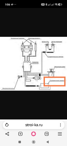

А что в квадратик написано?

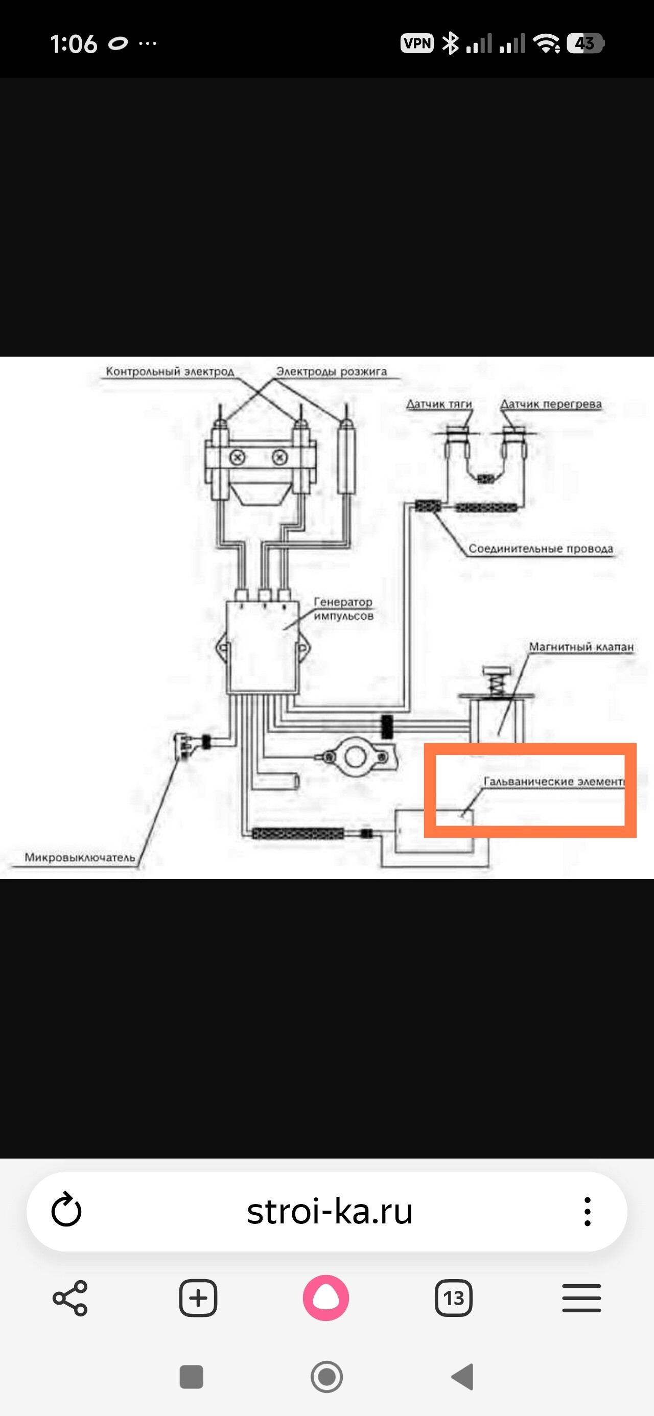

у тебя есть готовый блок, управляется от микрика, при срабатывании микрика включается клапан и переводится в режим удержания одновременно подаются импульсы розжига, как только загорелось пламя импульсы снимаются, выключается всё или от микрика или от пропадания пламени или от датчика перегрева, терморезистор что ты обвёл - датчик температуры воды

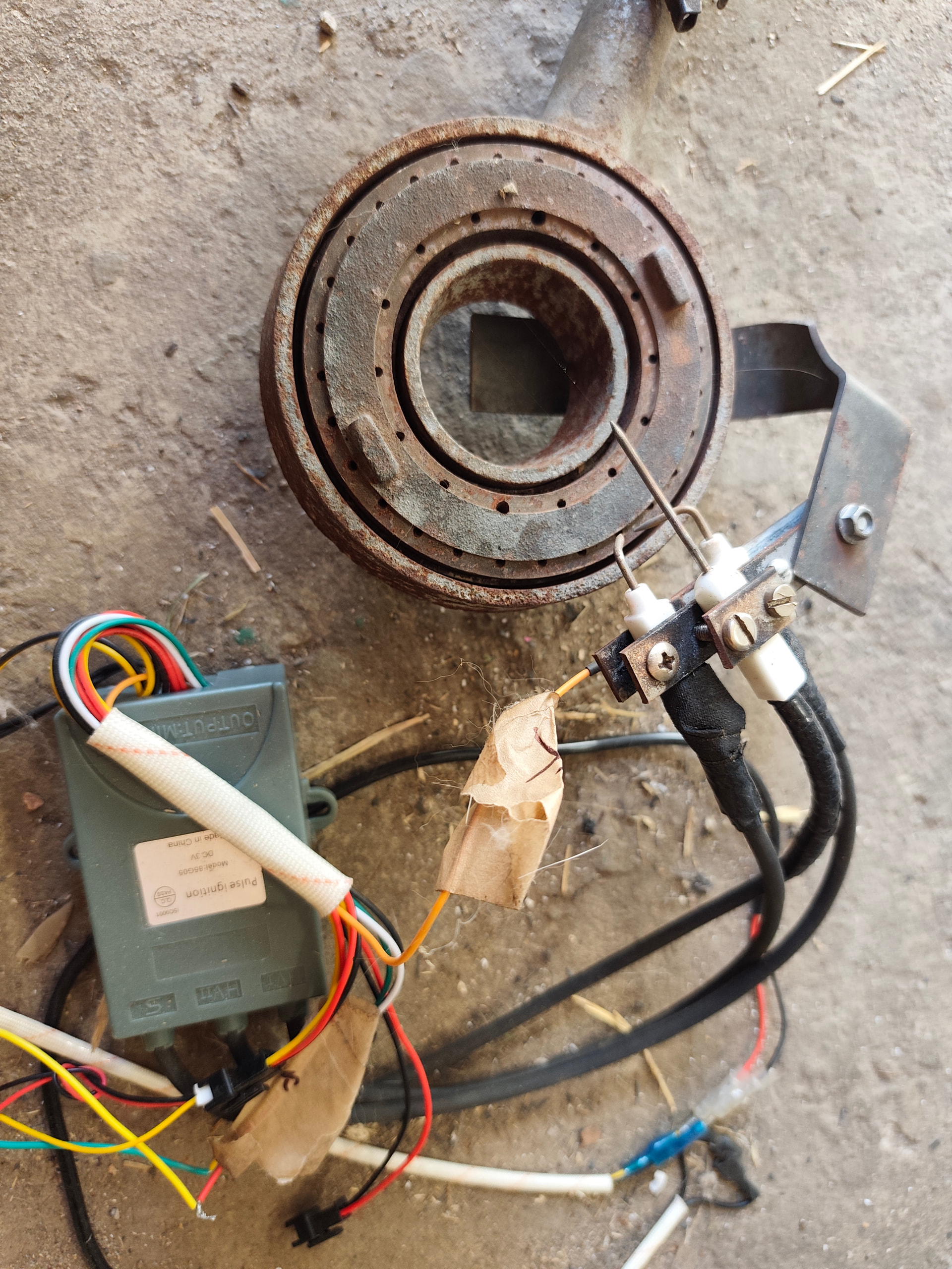

Да я все понимаю про срабатывание, только ни на каких проводах не появляется никакого напряжения при горении. Я не могу отследить процесс горения. Микрик у меня замыкает оптрон. Далее идёт искра розжига, (подачу газа я пока открываю вручную), появляется пламя и блок его видит и перестаёт выдавать искру. Но не в одном шлейфе не появилось никаго напряжения. Я не знаю где найти этот сигнал на клапан.
И именно поэтому заморочился изготовлением датчика ионизации.

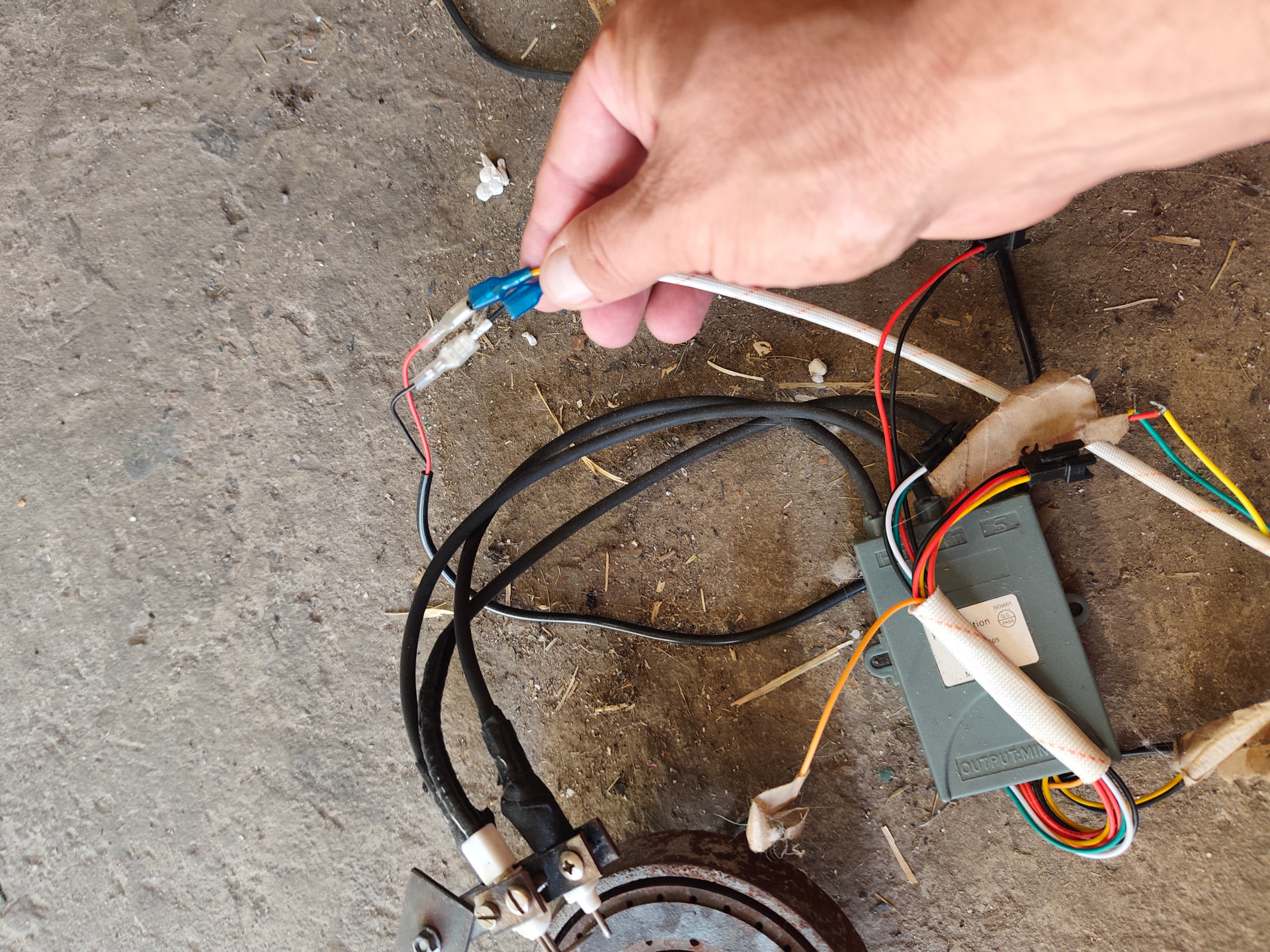

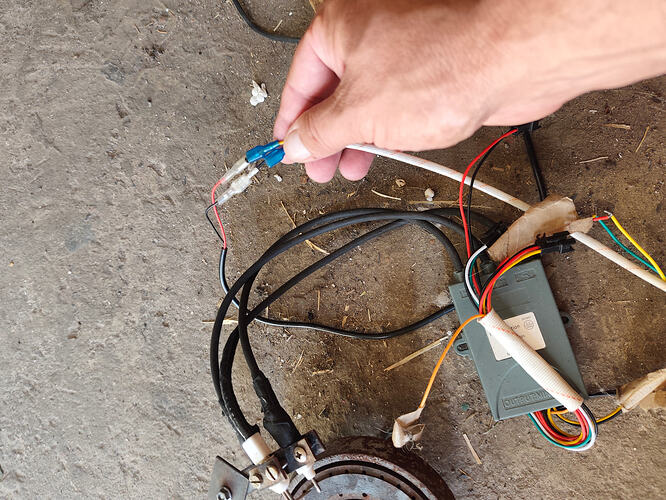

А чёрный провод на клапане с минусовым контактом для батарейки(а может и плюсовым :roll_eyes:) звонятся? А сам корпус?
может в этом проблема, микрик должен подавать питание на блок розжига,
PS напряжение удержания на чёрный-жёлтый
Так ото ж!
И, кстати, их пламя датчик с али вполне разглядит. У меня видит :slight_smile:
Не-а, микрик замыкает. Микрик стоит на датчик протока.

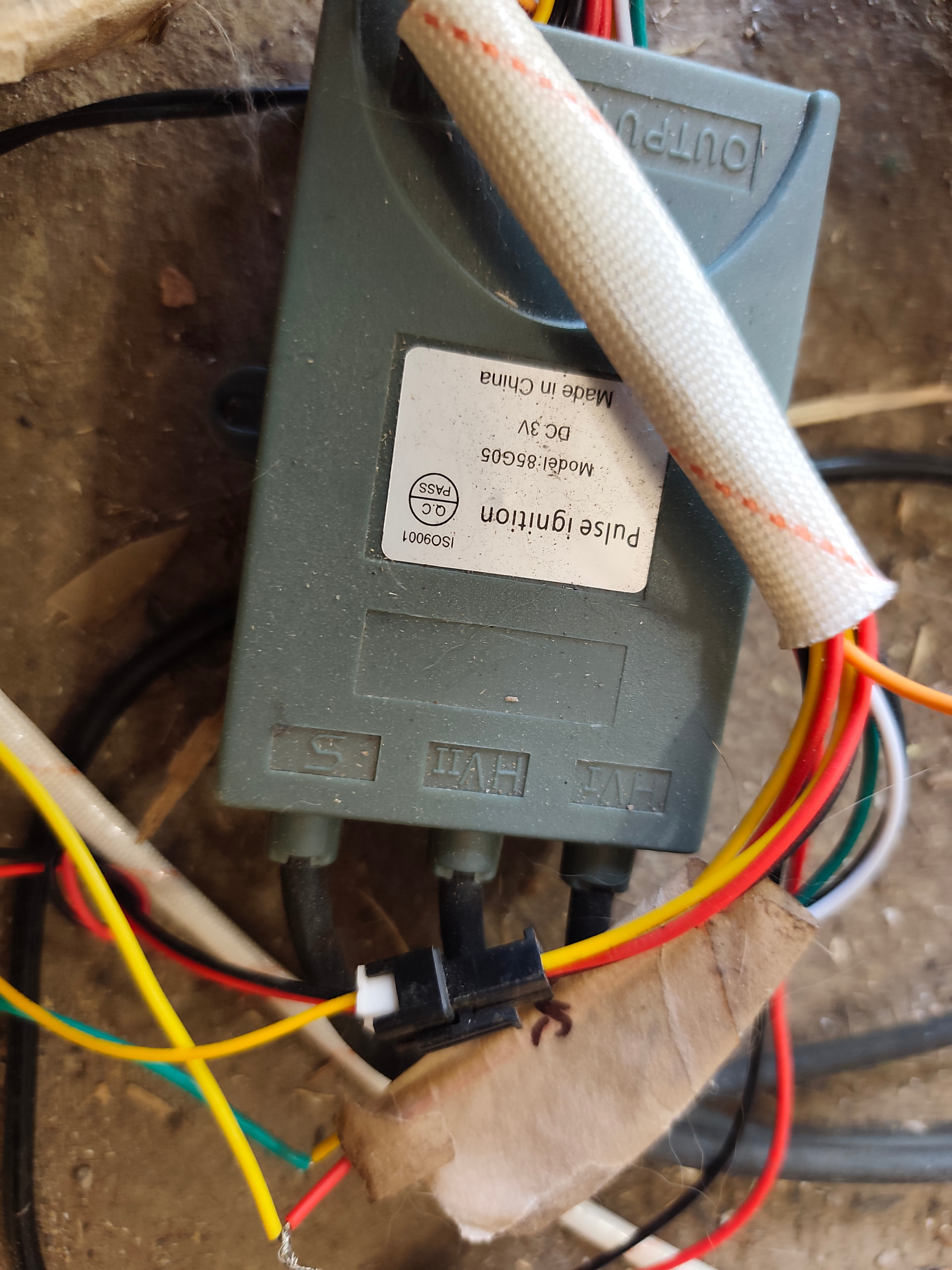

Это блок
Это горелка
Это питание 3В от б/п.
