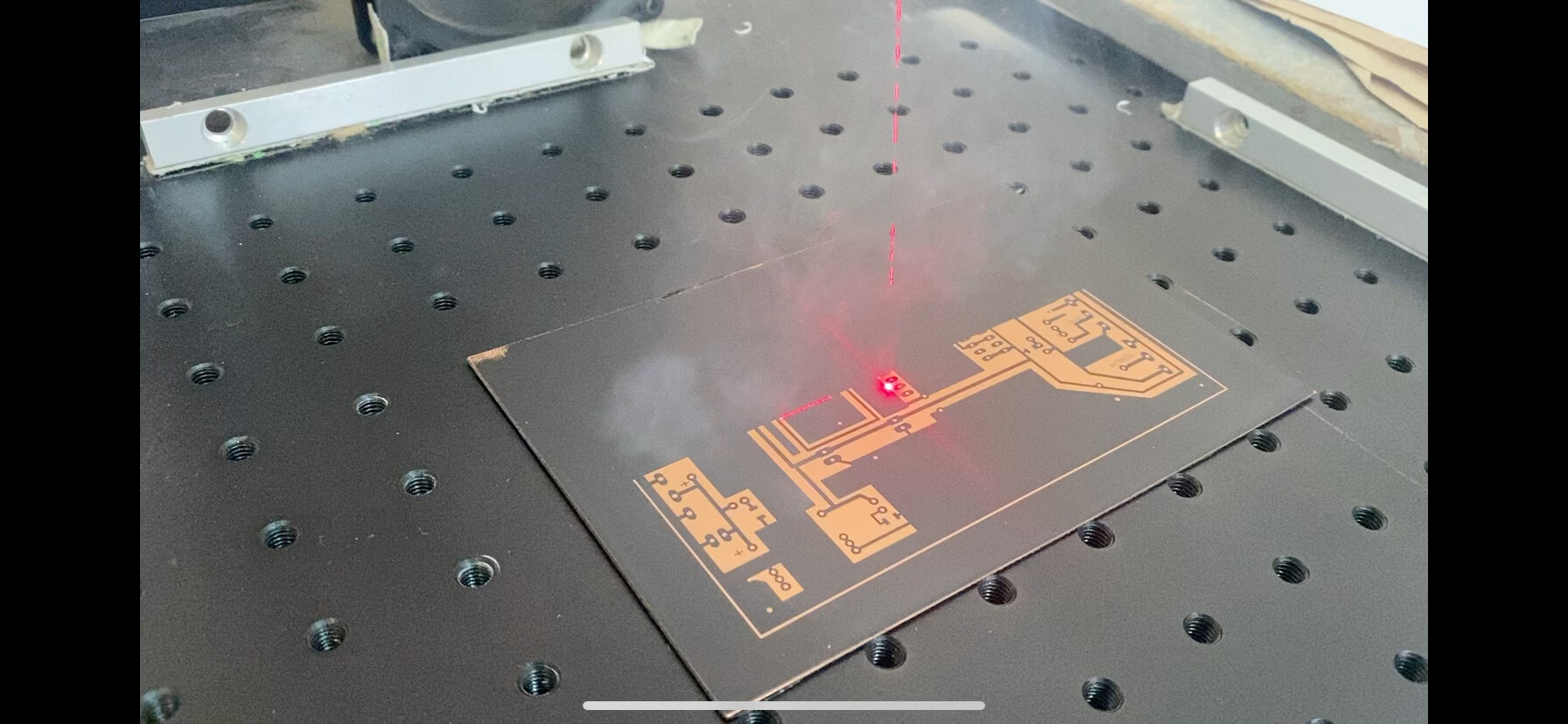

Я заказываю пленки - фотошаблоны на полиграфическом фотовыводе.
Разрешение 3600 dpi, черный непробиваемый, пленка толстая надо только обязательно faceDown планировать. Ширина 60 см, минимально, высота сколько потребуется. Для чумового качества совершенно недорого.
Но теперь, с появлением лазерного маркиратора режу прямо лазером по плате, покрытой черной матовой краской, потом сразу травлю.
Дыма небось как при пожаре?
А какая минимальная ширина дорожек/зазоров получается?
И насколько ровно “режется” краска? Нет ли “лохматости” краёв после травления?
Так и я про фоторезист , а не про медь.
Значит в гараж ставить придется :laughing:
О как! HLDI!
В общем как и писал, прижмет, буду собирать, идея интересная.
Я тоже года полтора вокруг ходил, думал надо/не надо. А теперь понимаю - надо. Это “следующий шаг”. Он исключает целый элемент процесса изготовления - фотошаблон. Т.е. не нужен принтер, не нужна плёнка, не нужен уплотнитель тонера. Не нужно тратить время на его изготовление. И самое главное - невозможно сделать плохой шаблон, просто потому, что его не делаешь.
