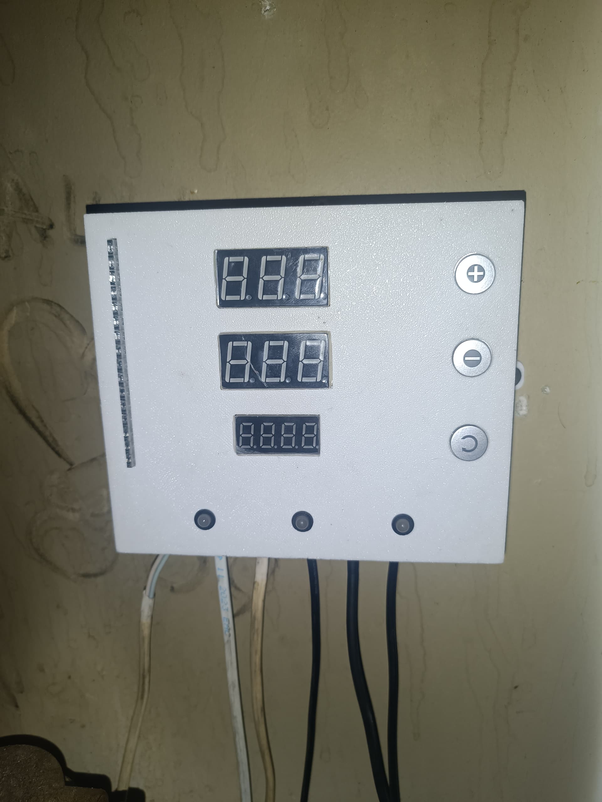

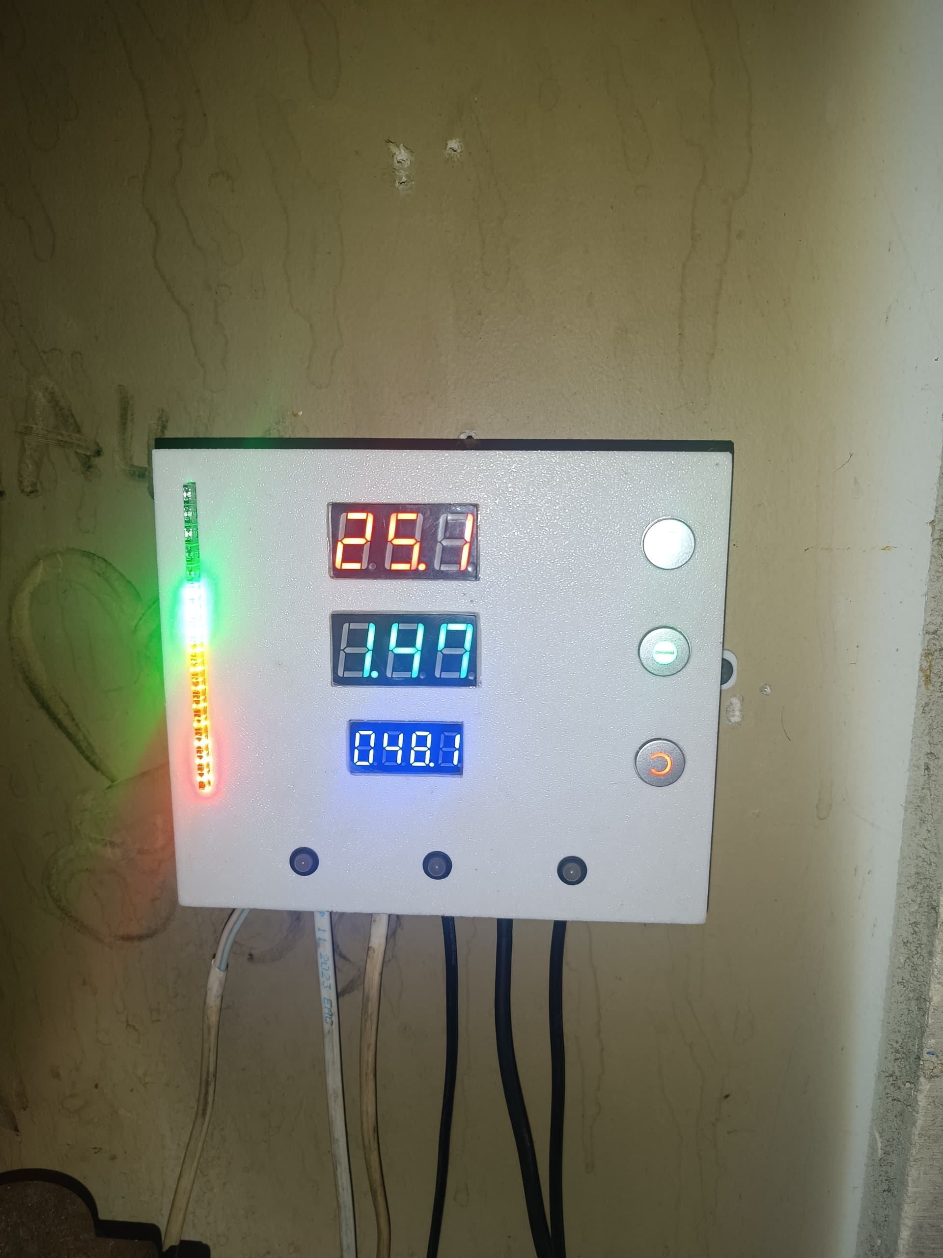

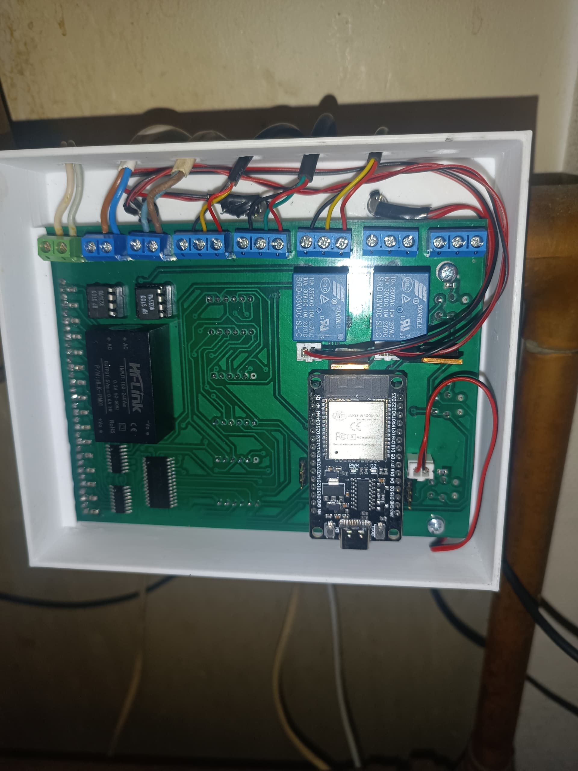

Конкретно мой вот
Я сперва в Солиде “собрал” чтобы все подогнать и лишнего не покупать.
Делал максимально из готовых компонентов, чтоб ничего не сверлить
и напильником не работать.
Три детали пришлось напечатать. Все остальное с Али.

Вот плата, изготовленная дома и агрегат на ней в работе

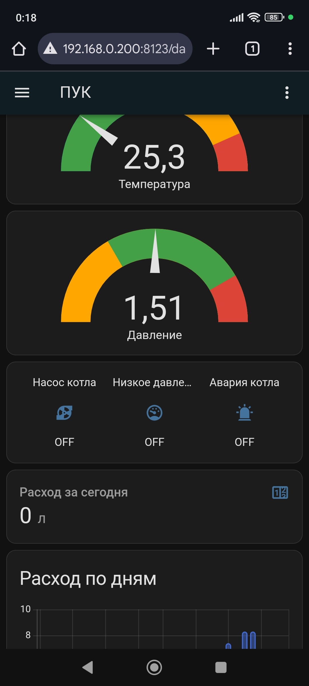

Что то у вас температура и давление Пука ниже нормы :thinking:
