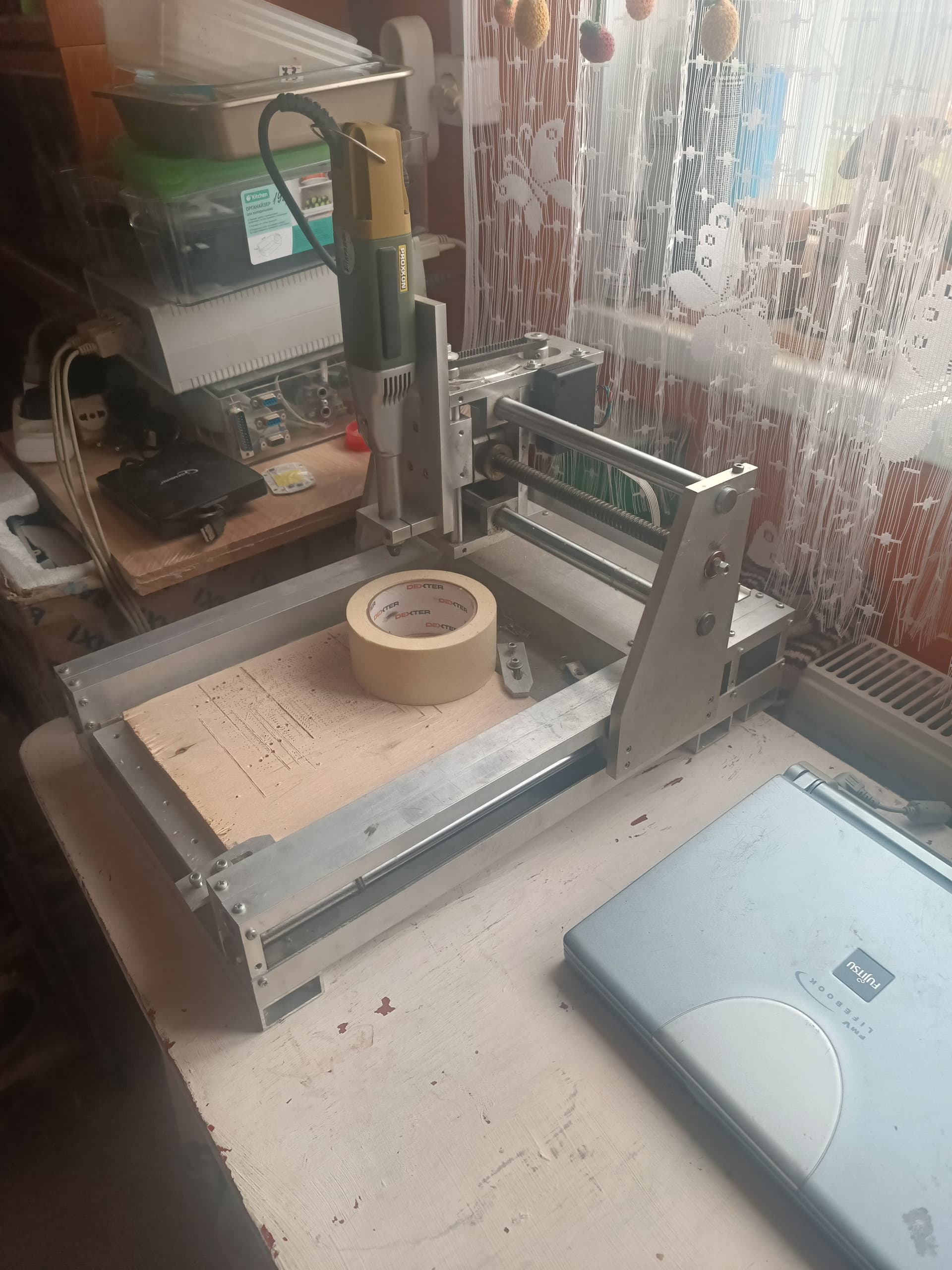

Что за станок?

Станок у меня самодельный. Я его лет 20 назад собирал.
Точнее как собирал - рисовал, а знакомый мне из дюраля листы вырезал.
Выглядит вот так:
На самом деле думаю, что он жутко избыточен. Для сверления и обрезки по контуру
какого нибудь 3018 с Али хватит за глаза. Он там сейчас меньше 12 тысяч.
