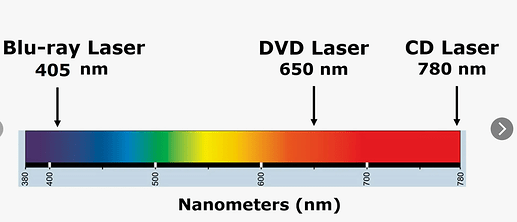

и где жёлтый и где ультафиолет, кругом одно враньё

Да забей ты на желтый/красный свет. При обычном освещении (главное чтобы не на очень ярком солнце (прямых солнечных лучах)) ничего ему (фоторезисту) не будет. Проверено годами и разными марками фоторезиста.

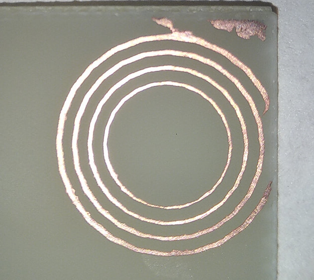

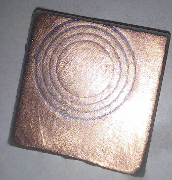

Итого: Фотополимерник с зерном 0.045мм. Выдержка 1 минута. Круги с толщиной линии 0.3/0.25/0.2/0.15/0.1. За 40 секунд в 1% кальцинированной соде комнатной температуре Проявилось ещё лучше (из зелёного в синий) и 0.1 смылся уже при прополаскивании в воде после вазюканья пальцами. В 10% аммонии ничего не произошло за 10 мин., но после подогрева до 40 градусов стравилось за 5 минут. А 2% каустическая даже не понадобилась, всё отошло под водой при промывке.
Как тут выразились однажды: - “Почти идеально”(с) :grinning_face:
