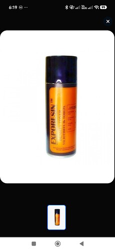

Я такой как на фото покупал - он с моим “китайским тонером” не работает вообще. А через полгода/год где-то я его достал, а из него весь газ вышел… (((
А так никаких там особых “нюансов” нет:
Берешь шаблон в руку (так чтобы шаблон был расположен ВЕРТИКАЛЬНО), встяхиваешь хорошенько баллончик и с расстояния сантиметров 20-30-40 (подбери сам) распыляешь равномерно. Если чуть переборщил и не просто намочил тонер, аж “потекло”, - ну покрути в руках, чтобы он не стекал, а по тонеру распределялся. И потом дать ему высохнуть.
Я просто на веревку в ванной комнате на прищепку цепляю. :slight_smile:
Кстати, мой тонер “чернится” от Density Toner именно в момент “высыхания”. Но у кого-то он “чернится” и пока распыляешь. Тут уж всё индивидуально.

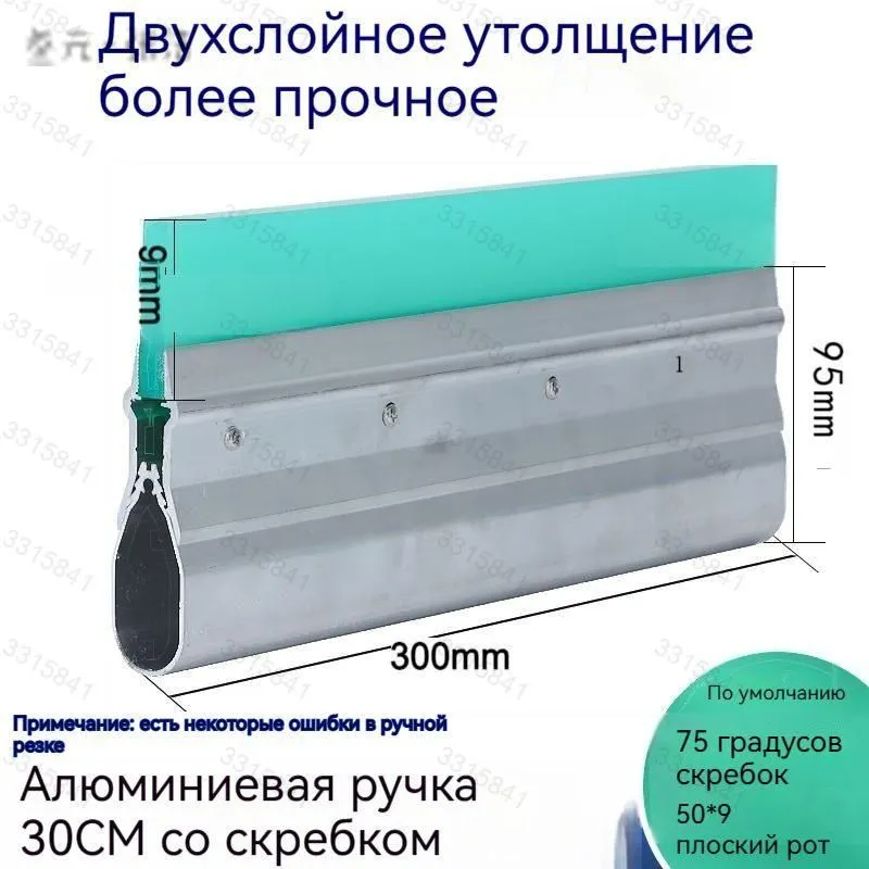

А вот такую штуку (сам алюминиевый держатель для ракетной резины) купить отдельно можно?
ЗЫ: Про «плоский рот» я сам в недоумении ))
Ха, всё придумано уже ))
У меня же есть V-слот профиль, ракельная резина толщиной 9мм - идеально подходит в паз 6мм этого профиля! ))
https://aliexpress.ru/item/1005010233230602.html?businessType=ProductDetail&sku_id=12000051623611188
Спасибо, но профиль получается дешевле :slight_smile:
Так вопрос стоял - “можно ли купить отдельно?”, а не “можно ли купить не дороже 100 рублей?”.
Всё верно. И более того - вопрос был до того как я на профиль внимание обратил. Но всё равно поблагодарил. И даже в избранное отложил (на всякий случай) :slight_smile:

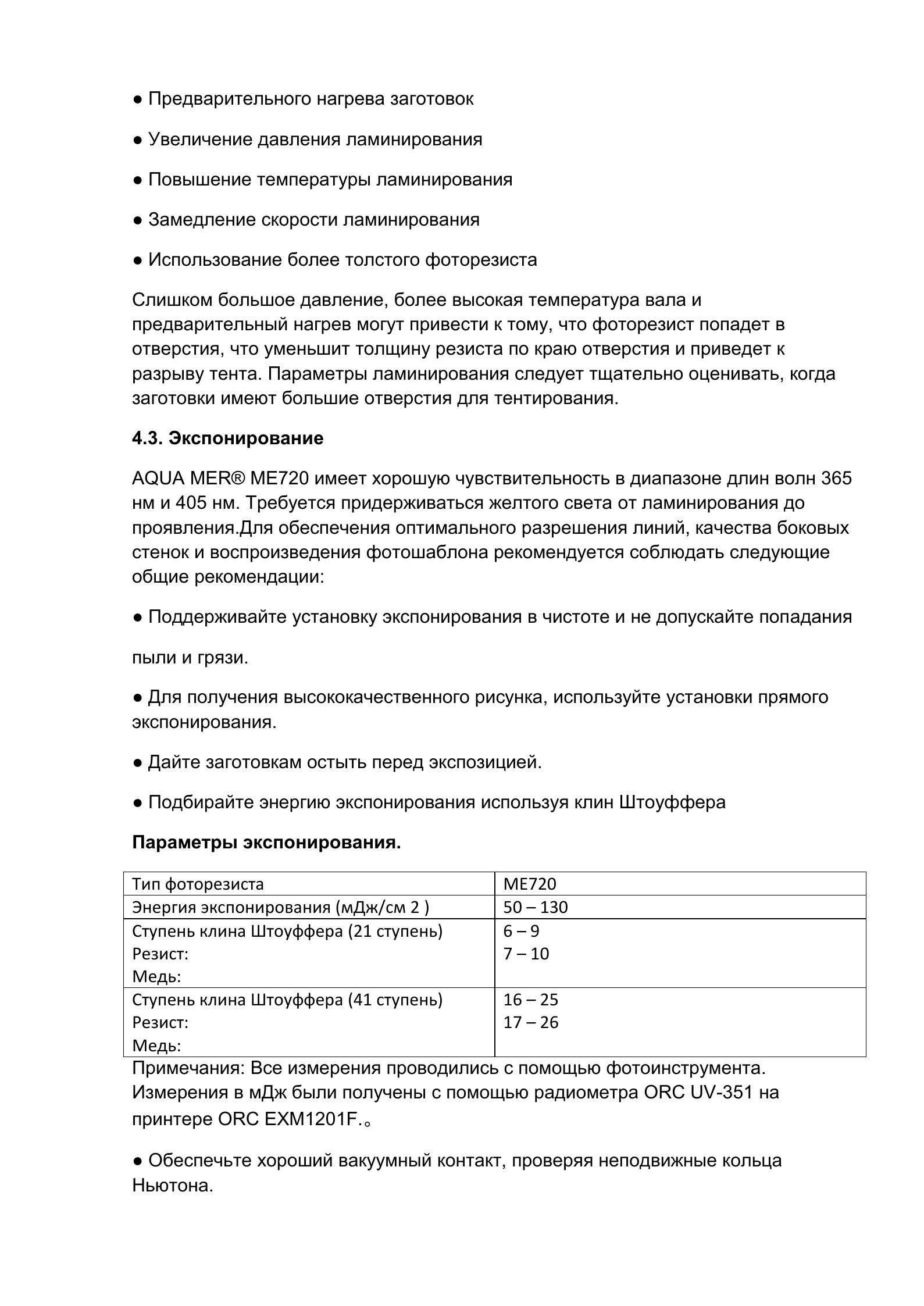

@Ljubitel А 450нм лазером экспонирование фоторезиста возможно?
Берешь datasheet на свой резист и смотришь:
Клин Штоуфера! Ясно, понятно! :slightly_smiling_face:
Думаю достаточно инфо о диапазоне чувствительности 365-405 нм.
Сыпасибо!
Дык если они рекомендуют работать в жёлтом свете (я правильно понял?), то значит резист тупо засвечивается от белого света. Вопрос в чувствительности - сиречь мощьности излучения. А её у нас навалом (3.5 Вт), раньше сожжёт :grinning_face:
