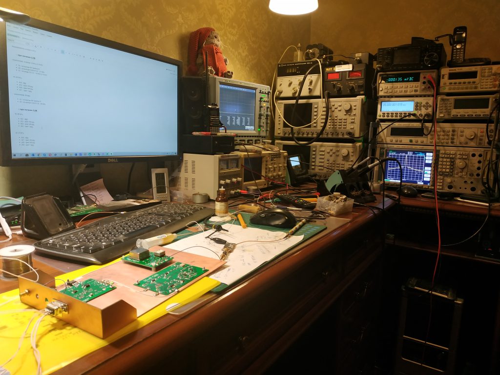

это твоё?
Карена, RA3APW и, я тут бывал в гостях, могу показать и своё (частично, в одно фото не уложится)
